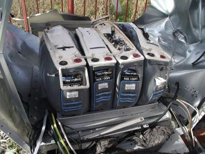

Яков93
Еще в тему про "вспучивание" резервных аккумуляторов, просто шикарные картинки
Краснодарский край.
Alex_Soroka
Краснодарский край.
и на боку АКБ виден термодатчик....
мне вот интересно: он просто так в воздухе висит? никто не реагирует на него когда плавятся пластиковые корпуса ???
