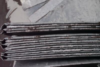

Я недавно выбросил акб с похожими симптомами, который заморозился зимой. Одна банка (вторая от плюса) словила т.н. "плавающее" КЗ. Саморазряда в ней не было, акб могла неделю простоять и спокойно завести авто. Но при заряде, имеенно при заряде, в банке отчетливо шкварчало-стрекотало и грелся корпус с одного угла, причем такое шкварчание могло быть еще около часа после снятия зарядного тока Когда раздербанил акб, то в проблемной банке сепараторы были разорваны по бокам, картина была вот такая (фото не мое, но суть таже, только у меня были разрывы еще больше и по всей высоте):

Ну у меня так же ведут себя АКБ в конце заряда особенно хорошо и отчётливо слышно эту какофонию если приложить ухо к акб. Моё зу настроено так, что кипением назвать то что происходит в банках в конце заряда ну ни как кипением не назовёшь.
Как это обьяснить? ну в случае исправного акб это просто звук активной фазы химической реакции.
Ау ж если есть проблемы с АКБ и слышно это так громко, что не надо близко приближать органы слуха к акб, то скорее всего то о чём написали выше.
Точно скажет только доктор с многолетним опытом при вскрытии  :-D
