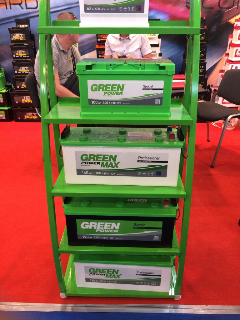

Alex_Soroka

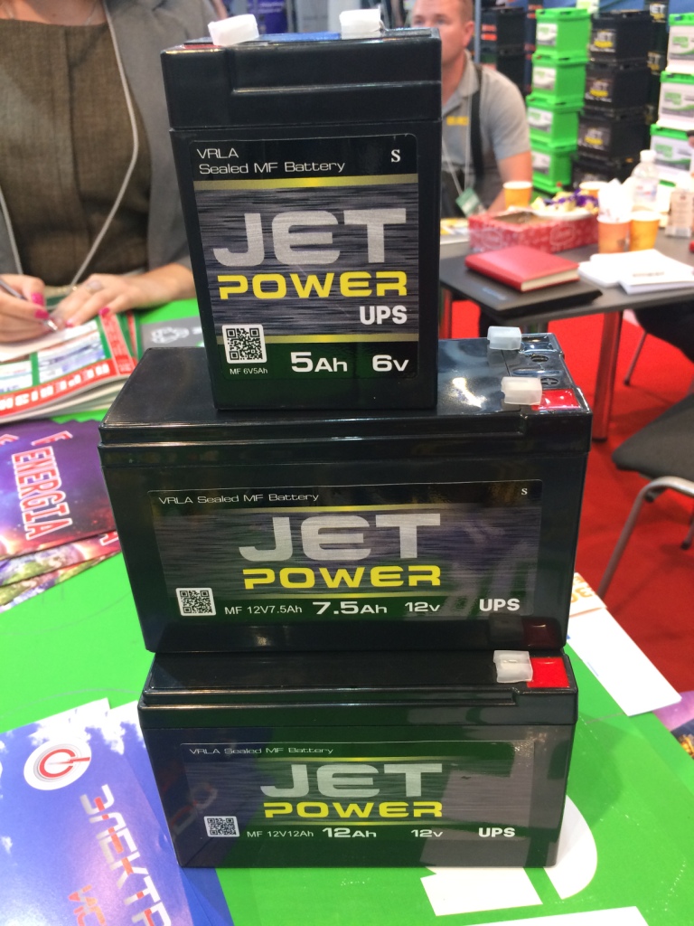

Сделаю заявление тут  :hello:
в Киеве проходит сейчас выставка:  SIA/АвтоТехСервис`2017.
Выставка так себе, но на ней представлен интересный производитель АКБ:
http://accum.com.ua/
удалось мне на стенде поговорить с их представителем.
Итак - решетки льют(!) сами, "гибридные" не все АКБ, и в них только (-) пластины литые с кальцием, т.е. в (+) пластинах таки свинец классический а значит глубокие разряды и "ой! я тут просадил АКБ в ноль шо делать?" решаются с этими АКБ (список ниже) хорошо. (должны решаться по причине правильности изготовления).
В разговоре представитель этой фирмы подтвердил, что знают о "решетках легированных кальцием", да, в таких решетках все проблемы "разрядил и не смог зарядить" есть, и знакомы, но было подчеркнуто: "у нас решетки только литые, у нас нет легирования снаружи".
http://accum.com.ua/accum/green-power-max/   ---- это гибридные, т.е. кальций только в (-) пластине. Оптимизированные(вытащенные вверх) по токоотдаче. Остальное написано по ссылке.
http://accum.com.ua/accum/starta-strong/   ---- это гибридные, т.е. кальций только в (-) пластине. Оптимизированные(вытащенные вверх) по токоотдаче. Остальное написано по ссылке.
http://accum.com.ua/accum/green-power/   ---- это гибридные, но не такие "оптимизированные" по отдаче тока как предыдущие, т.е. кальций только в (-) пластине. Остальное написано по ссылке.
http://accum.com.ua/accum/electroistok/  ---- это вообще без кальция! Простые АКБ. Остальное написано по ссылке.
http://accum.com.ua/accum/energia/  ---- это вообще без кальция! Простые АКБ, "классическая технология",  Остальное написано по ссылке.
Вот эти АКБ, в дополнение к А-Мега, я бы рекомендовал к использованию.
Понятно что убивать не надо, и надо АКБ холить и лелеить :) но эти хоть можно будет "поднять" если их "уронят" разрядом.
Опять эти мифы про чудопорошок в сравнении с обычным стиральным порошком хорошие литые решетки и плохие "легированные снаружи". Дайте линки на примеры крупных производителей АКБ - не китайцев, засовывающих в АКБ листы стекла/пластика, и не юго-восточную азию, где работяги лопатами загружают пасту с активной массой в формовочный аппарат, - известных производителей, которые вдруг по старинке делают решетки с "кальцием снаружи".
Цитировать4.9. Continuous Plate Production Process
Several methods for continuous plate manufacture were developed for the
production of SLI plates. ...These include the following principle techniques:
a. Continuous expanded grid production process. One expansion method involves partial slitting
of a rolled metal sheet cast from Pb-Ca-Sn or low-antimony alloy (0.8-1.22 mm
thick) and then stretching (expanding) the wrought strips to form a diamond grid structure
with the improvement of the rolling
process and optimization of the Pb-Ca-Sn alloy composition, the corrosion of the positive
grids was suppressed to acceptable levels. Thus, the technological process of expanding grid
strips and then pasting the strips and cutting them into individual grids quickly gained
a significant share of the SLI and later of the AGM maintenance-free battery market
b. Continuous punched grid production process. In this process a metal strip is continuously
cast first and is then die-cut into punched grids. Punched grids have a frame and may
comprise wires of appropriate cross section, oriented towards the lugs, thus reducing the
electrical resistance of the grids (Fig. 4.57).
Lead-calcium-tin alloys with low-Ca content are used for the manufacture of grids by the
punching method.
After casting, the metal strip is rolled before being punched.
c. Continuous drum-casting process for grid production (Concast process).
Detchko Pavlov "Lead-Acid Batteries: Science and Technology" 2011 Elsevier B.V.
Цитировать... это гибридные, т.е. кальций только в (-) пластине. Оптимизированные(вытащенные вверх) по токоотдаче. Остальное написано по ссылке.
... это гибридные, но не такие "оптимизированные" по отдаче тока как предыдущие, т.е. кальций только в (-) пластине. Остальное написано по ссылке.
В чем там "оптимизация", если АКБ типоразмера D по токовым характеристикам сравнима с АКБ от японцев-корейцев типоразмера B, т.е. в полтора раза тоньшей?
Подтверждаю.
Выдел, сделаны добротно, качественно.
на пробу хочу  попробовать заказать  у них  десяток  "семёрок", с этой серии
