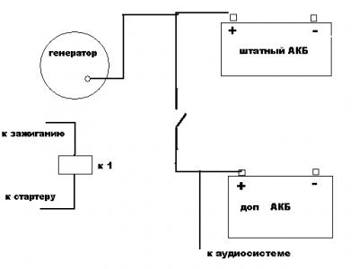

нашел вот статью - понравилось из нее решение о "Схема подключения двух автомобильных аккумуляторов с использованием диодного изолятора":
http://akbinfo.ru/stati/vtoroy-akkumulyator-v-mashinu.html

На диоде ведь будет падение напряжения, что отрицательно скажется при заряде? Не проще использовать реле которое коммутируется при запуске двигателя?
Alex_Soroka
каждое решение имееет свои проблемы.
Реле - может залипнуть и его окнтакты обгорают, надо обслуживать...
Диоды - падение напряжения до 0.5в, зато ничего не клацает и практически вечное решение...
про 0.5в падения под нагрузкой: в некоторых машинах проводка и контакты такие , что и 2в "по дороге" может упасть  :hello:
так что надо все думать и измерять - а потом решать как именно делать.
P/S/ ...заряд от генератора до 15в или до 14.5в погоды не меняет...

Цитата: AlexAi от 27 Март 2017 в 11:25
[user]Alex_Soroka[/user], Так это просто "умный" контактор.
https://www.victronenergy.com/battery-isolators-and-combiners Для ознакомления
Один из самых простых способов, чтобы было дешево, грозно, автоматически и доступно для реализации...
Где на рисунке к аудиосистеме - туда всех нахлебников, включая сигнализацию. Штатный всегда будет бодр и свеж.
Недостатки конкретно этой схемы - контроль за понижением напряжения на аккумуляторе должны делать сами потребители (иначе можно усадить аккумулятор в ноль или переполюсовка) и что касается зарядки. Если дополнительный аккумулятор наливной, то и так сойдет, если АЖМ, то его может раздуть, если он будет разряжен от того, что зарядный ток будет превышен в тот момент, когда заведут авто.
