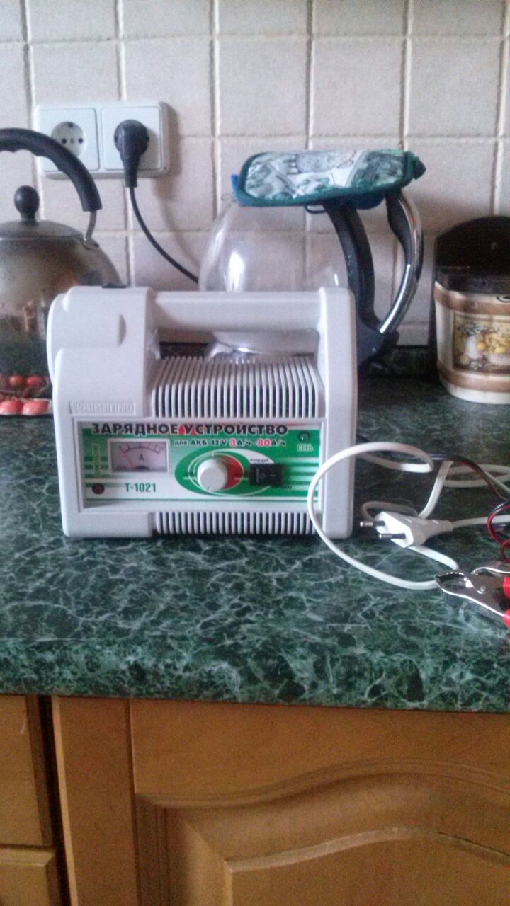

Ещё подскажите,пожалуйста, зарядкой на фото ведь можно заряжать такие аккумуляьоры?
Stalker
Эта зарядка не подойдет, нет ограничения по напряжению .
Вот здесь  https://electrotransport.ru/index.php?topic=28165.0   Дмитрий_ЕКБ давал ссылку на зу , но нужно уточнять
характеристики .

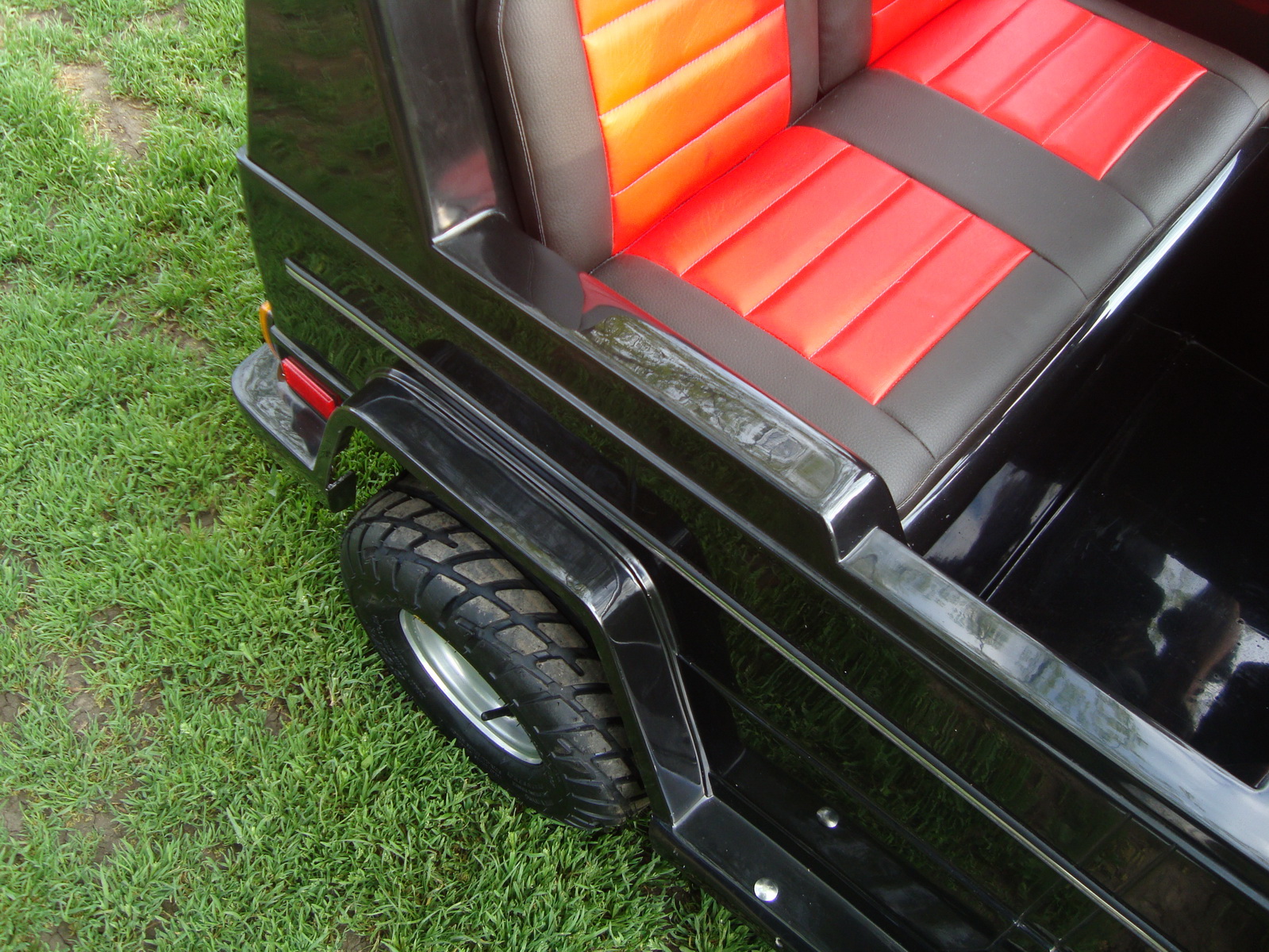

Ребят в прошлом году видел хорошие резиновые колеса на красивом литье, на каком то сайте производителей таких машинок! по 1100р за штуку! Ищу уже третий день не могу найти, может кто подскажет? От тачки ну совсем не хочу ставить!
Burrut

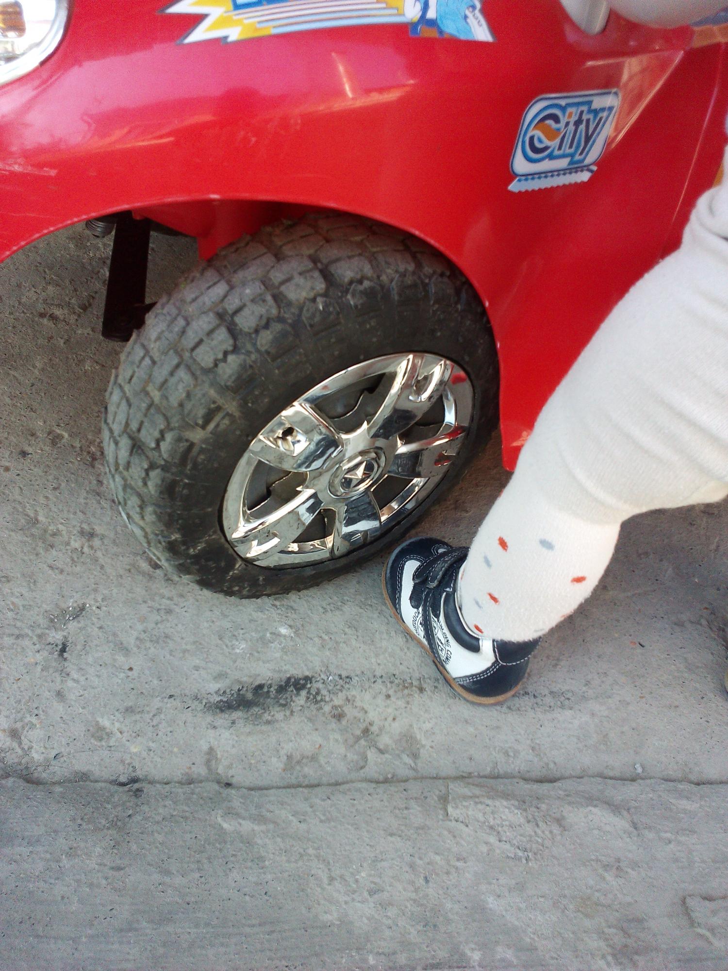

В общем после трех дней веселых и быстрых покатушек, дети привыкли рулить сами и у нас убились задние колеса, просто по кускам разлетелись! Я думаю что такие же ставить смысла нет, разлетятся! Буду искать те на алюминиевых дисках и резиновых покрышках! За любую информацию о месте заказа, буду благодарен! Дети только поняли вкус быстрой машинки и тут поломка!
HEAD-Ekb
Я беру здесь http://www.kolesaroliki.com/catalog/price/kolesa-pnevmaticheskie (правда в нашем городе головной офис не знаю как наличие в др. городах) Но цены вполне приемлемые и для маленьких машинок подойдут, но предупреждаю сразу Китай пахнет, причем уже больше года, вот как выглядят 260мм на нашей китайской машине...https://youtu.be/EeFO0kVxj3U
Burrut
Да вот не очень хочется такие колеса! Хочется что-то более красивое!
