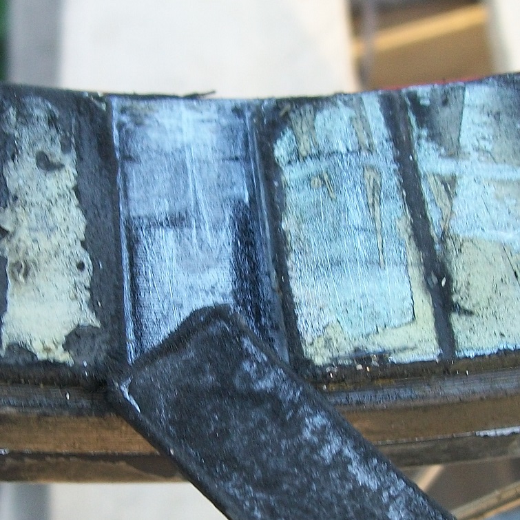

exp TV
#698
в моторе чего то шкряб-шкряб , открыл там магниты все гнилые и один отвалился, думаю и другие начнут отваливаться, этот пока приклеил надеюсь на сезон хватит, магниты 30х13.5х3мм 46 шт.
нашёл https://aliexpress.ru/item/1005004006999516.html?sku_id=12000027719183858&spm=a2g2w.productlist.search_results.6.1eda4aa684HGh3 но там 30х10х3мм есть ли смысл ставить такие?
вот ещё нашёл https://aliexpress.ru/item/1005003290183390.html?sku_id=12000030311253917&spm=a2g2w.productlist.search_results.0.11854aa6F5TfrL там цена за 12 шт. получается комплект дороже стоимости нового двигателя :neg:
