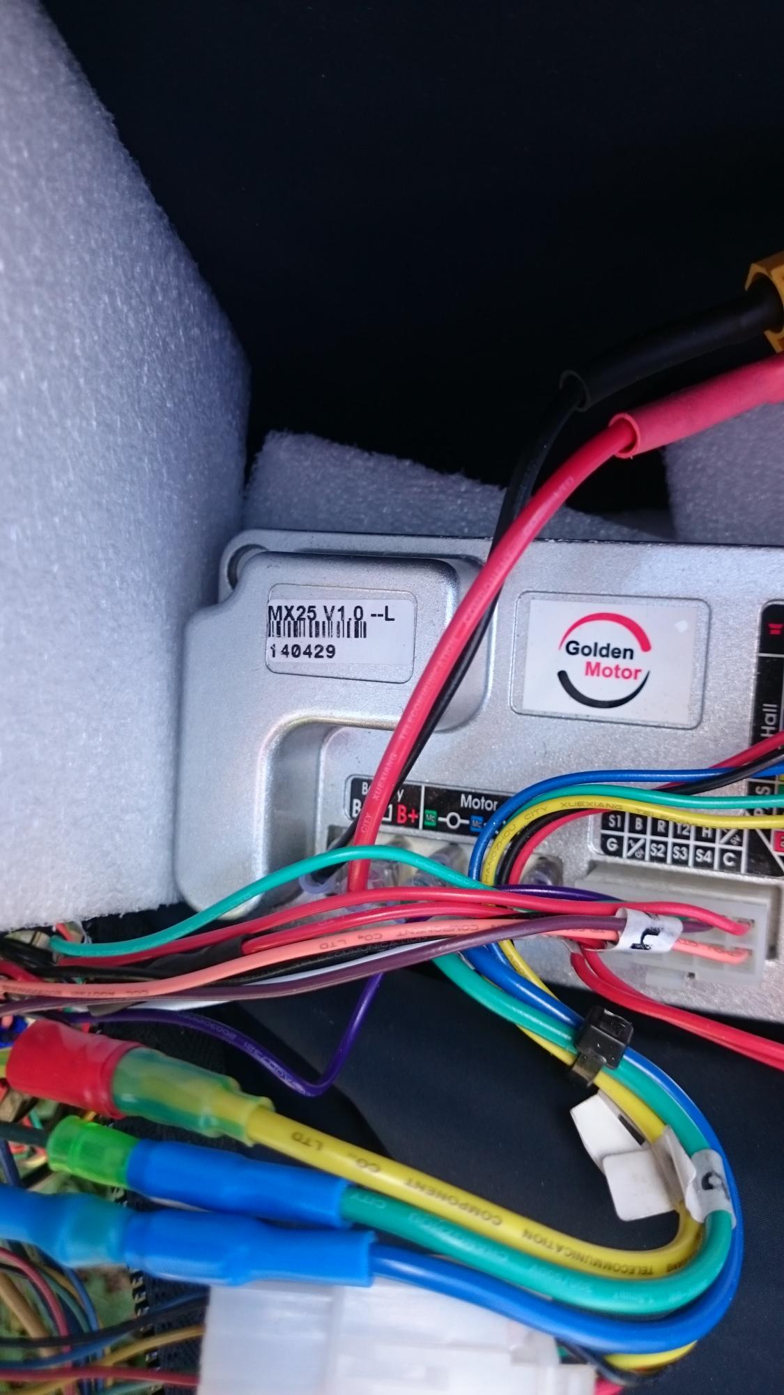

[user]Serjio[/user], ты перегрел транзисторы. второй контроллер я так спалил. ток был увеличен до 60 ампер. и установлен один кулер от компа. мотор был конхис.
потом купил новый мотор 3 квт. с ним он грелся гораздо сильнее. сопротивление низкое у мотора.
но контроллер не перегревался так как было воздушное охлаждение. потом подумал, насколько важно это охлаждение? стукнули холода. решил проверить поездить без. отключил кулер.
через где то 10 минут случился сбой. как короткое замыкание. индикатор батареи отключился на секунду. потом снова включился.
и что то не то стало с рекуперацией. оно начало тормозить слишком сильно. на завтра утром, при очередном спуске с горки и включении рекупа контроллер сгорел.
два силовых лопнули. попробовал заменить их. в ответ тишина. зря поспешил. разобрал его. но сейчас понимаю что скорее всего сгорел управляющий транзистор. но уже поздно.

ПММ
Приветствую!Разобрался с мотором,на чеке про кит голден мотор 901 26" .а в результате конхис мотор))) 48в 1000вт,контролер какой то страный,вообщем фигня такая,не могу разогнать до заявленных 45 км\ч только 30 км\ч .И вопрос мотор точно 1000вт ник или 500вт всего,контролер возможно ограничен ,хотя вот ответ менеджера" программируемым контроллером BAC-0282" теперь искать к нему провод юсб или может схемка есть?
С дружественного сайта ганз.ру и velosamara.ru
GANY
на самом деле эти "конфис/монхис"-ы ничего не значят. вроде это просто магазин так называется. и это китайская подделка голден мотора.
там в китае все они изготавливаются при схожих условиях. и у всех почти одно и тоже качество.
вроде этот мотор на самом деле и есть "голден мотор". ну или конхис.  :kidding:
сам мотор ничего. но крышка слабая. у меня треснула. и у некоторых на форуме. но мотор работает. мой 24 000 км проехал. пока крышка не лопнула. \
я в него вкачивал 80 ампер при 50 вольтах. держался. хотя в некоторых местах на обмотке замечена деформация пластиковых подложек.  :-D

GANY
Цитата: ПММ от 16 Июль 2016 в 22:25
:-)о супер,а что за контролер , батка,я пока 48в 16амч пользую
контроллер родной. 15 фэтовый.
ну или этим всегда комплектовали эти моторы. сам контроллер старый по современным меркам. нет режима 120% и нет безсенсорного режима работы.
сам потор поддерживает режим 120%. собирал одному человеку на заказ электровелосипед. продал свой второй мотор, передний.
при напряжении 36 вольт. почти набирает 50км/ч.
батка нормальная.
