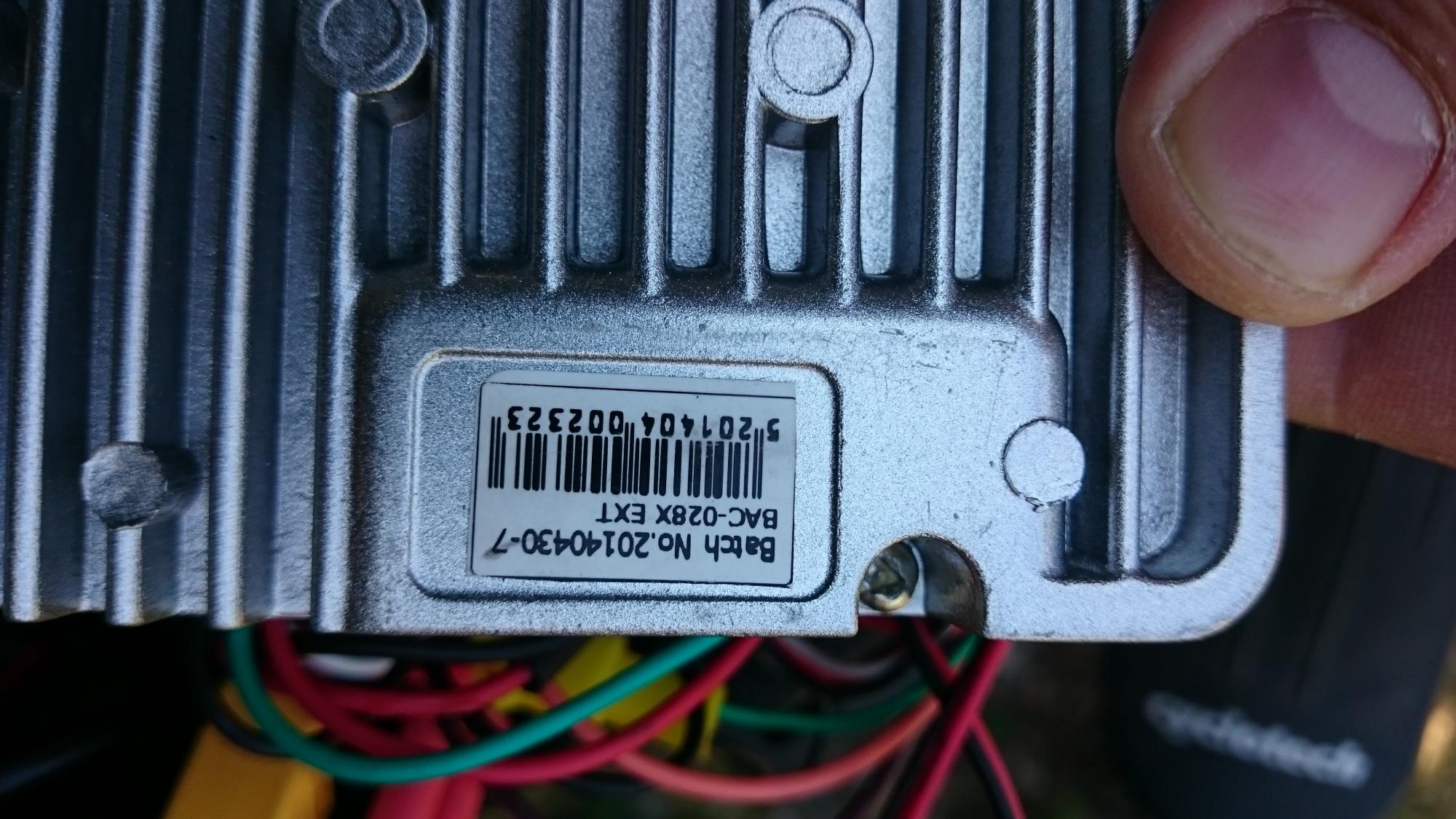

это верно. ты там контроллер сфоткай получше. там посмотри тонкие провода. не соединен ли какой то провод тонкий между собой? обычно белый. возможно что включено ограничение мощности. сам контроллер тоже сфоткай.
TULSUNDUR
Цитата: ПММ от 16 Июль 2016 в 19:39
контроллером BAC
возможно что настройки Вашего контроллера низкие. к ним продаются шнуры программирования, и надо скачать штатную утилиту голденмоторовскую для прошивки.
ПММ
Спасибо друзья,нашел кабель в Питере дешевле чем у ГМ.Сегодня еще раз повнимательнее посмотрю и сфоткаю контролер.А так гонять в жару без усилия))) я пёхом потею больше,а тут красота ветерком обдувает! :dance:

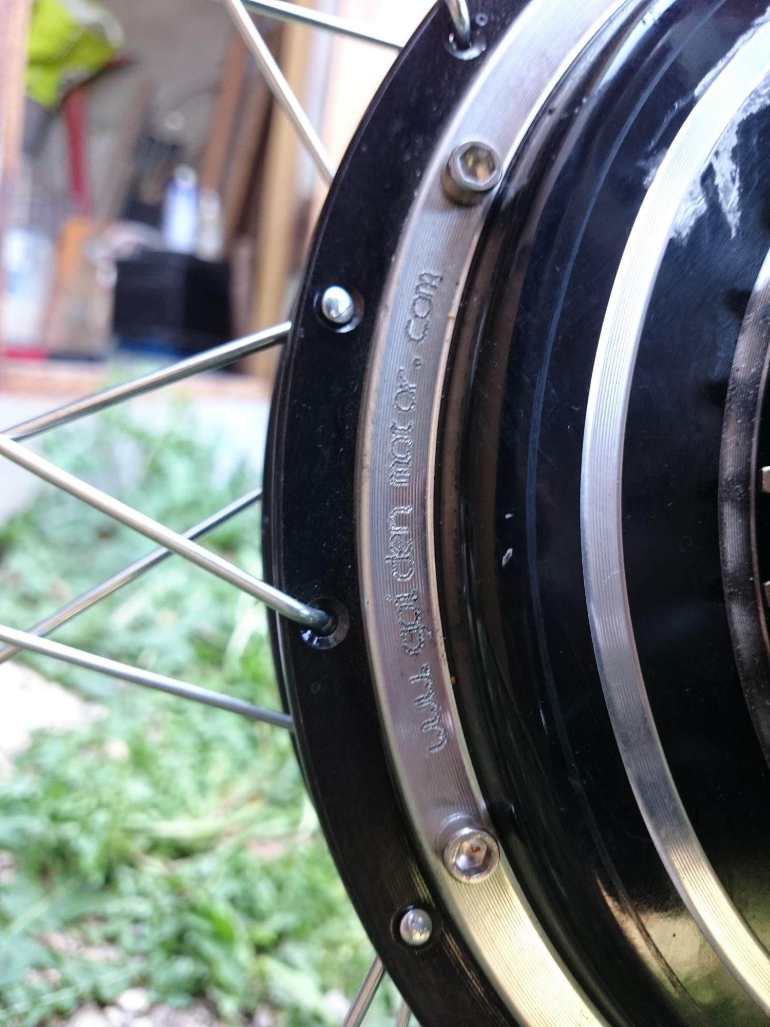

Прикол, что на колесе на крышке гравировка голден мотер ком)) вот еще картинки контролера,да с помощью красной кнопки круиз контроля что то делается?Это вроде для постоянной скорости?Белый провод вроде брейке. Спасибо за шнур Владк!

#673
значит это ни разу не конхис а 901 голденмотор - они похожи. радуйтесь...
вам продали гораздо более дорогой мех мотор - это бискайский тушкан... и впрямь голденмотор, с родным контроллером.
ПММ
 :-DДа наверное,но походу контролер слабоват всего то 750вт ? BAC-028x Golden motor. :bw:) ладно провод возьму гляну что в настройках.А внешне то конхис,цена была норм и продали как голден мотер,эт смуту внес представитель голден мотор))
С дружественного сайта ганз.ру и velosamara.ru
TULSUNDUR
отличия будут в качестве литья крышек мотора. остальное примерно одинаково по всем параметрам. у голденмотора крышки получше будут - без трещин изнутри, которые в конхисах присутствуют на НОВЫХ (не юзаных) крышках...
TRO
Походу эту гравировку на моторе кто то вручную керном и молоточком выстукивал, через бумажку с напечатаной надписью.
Куда катится мир с этой глобализацией, уже голденовцы конхисы перемаркируют.
Кстати у меня конхис 500вт валит ~45 км/ч от 48в, а киловатный стабильно больше 50+км/ч (а на вид одинаковые).

TULSUNDUR
#678
[user]TRO[/user], это ОБЫЧНЫЕ СТАНДАРТНЫЕ голденмоторовские моторы... просто не пироги...
ничего голденмоторовцы не перемаркируют - слишком разное качество крышек. тут даже ободки - не просто гальваника, а микронакатка.

Да походу контролер менять надо ,почитал вроде больше 30 ки не катит)) вот такой нашел,что скажите
нормальный контроллер, "гринтаймовский" - годится. и ценник приемлемый...
а "ВАС" - слишком глючный контроллер, я бы его себе не оставлял если бы имел...

ПММ
#680
вообщем вуаля и селяви,как и ожидал контролер был настроен на 24в :laugh:,да теперь ,а сколько выставить на 48 в 1квт  ,чет посчитал 21 а и 30а ,мк 1квт вроде бы?Написал представителю,порекомендовал 15а и 20а,а то сгорит( контроллер или мотор)))?Да извиняюсь что пишу в этой теме,выяснилось что это все таки старенький ГМ.Если что поправите и дайте ссыль на тему про ГМ,что то я не нашёл!
DragonTM
[user]ПММ[/user], мой киловатник  (205 мотор с 30мм магнитам) шел с контролером на 30 ампер батарейных, т.е. с 16s LiFePO4 батареи 1,5-1,6 кВт электричества потреблял. Честные производители пишут на моторе его номинальную МЕХАНИЧЕСКУЮ мощность, которая значительно отличается от потребляемой с батареи электрической мощности.
GANY
любой 500-1000ваттник легко хавает 30 ампер. все контроллеры на этот ток.  :run:
ПММ
#683
О спасибо,мне тоже кто то говорил,но видно с фирмы перестраховываются ,хотя я же не у них покупал и претензий нет :bored:
Вот опробовал как пред.ГМ рекомендовал,погода влажная,асфальт сухой ,движение редкое,ветер порывистый переменчивый ,ток 15а( continuos) от батки ,(peak )20 а с контрол. вольтаж  48в,езда показала максимум 36 км\ч по ровной дороге,ваттметр 53v-52, pwt 740 )),17а.  акб. При подъеме скорость 15км\ч ,хреново тянет)).Все по температуре норм ,не греется!!! Мой вес 80кг,вел 13-14 кг, мотор 7кг,акб 48в 16а вес 5кг.Пишу как новичок в электро тяге,может кому еще пригодиться!Эт в псп пневме проще мне, вес пули 1.645гр  кал 6.35 скорость от 210м\с и 300м\с  B-)...Выставляю  теперь ток от батки( continuos) 30а и испытываю!
