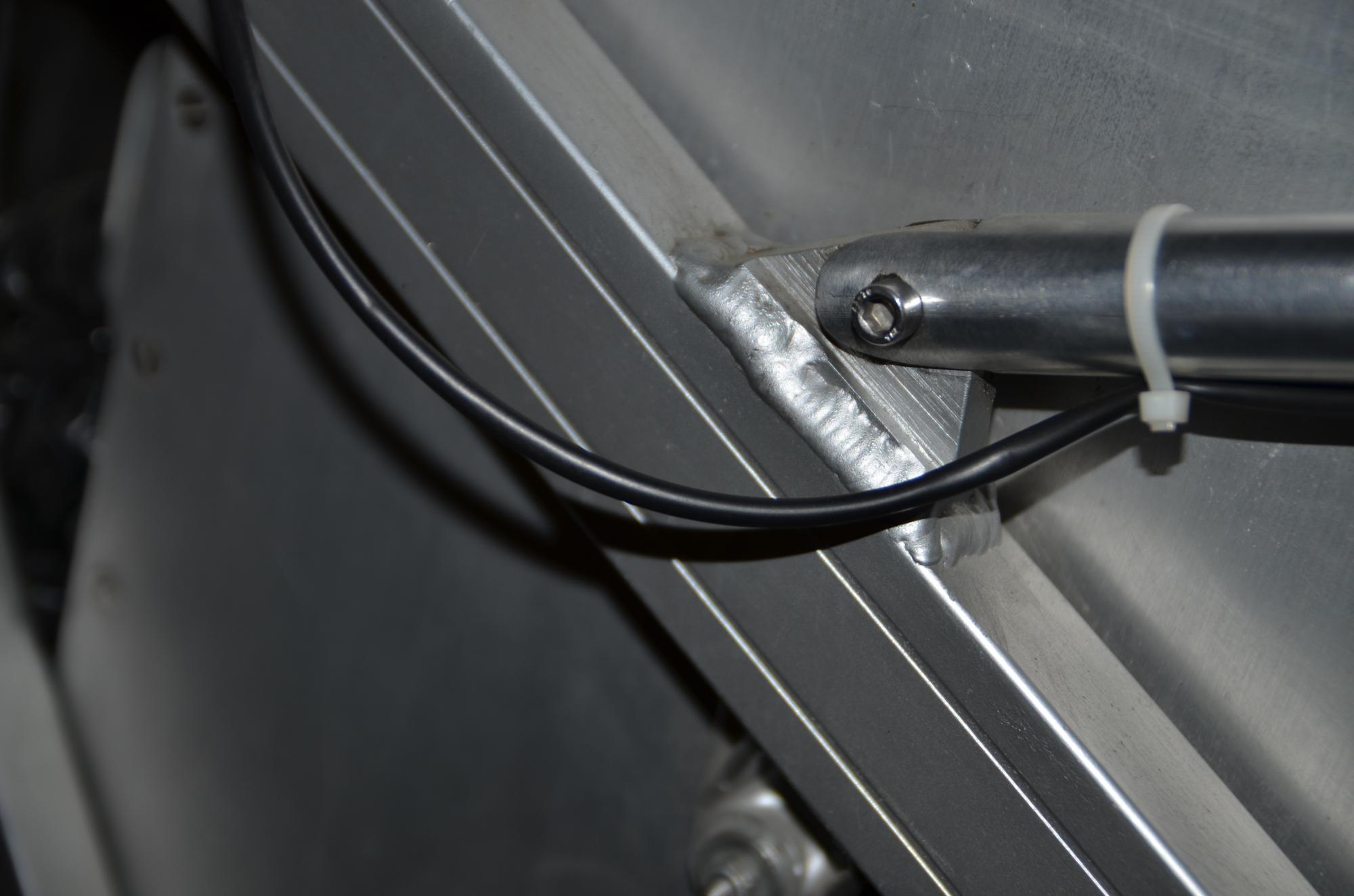

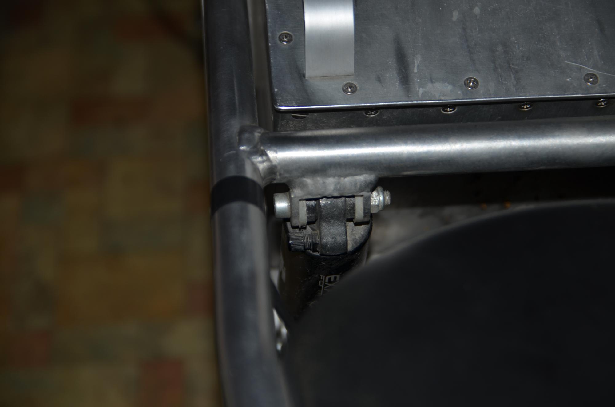

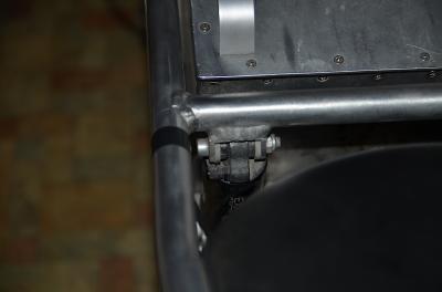

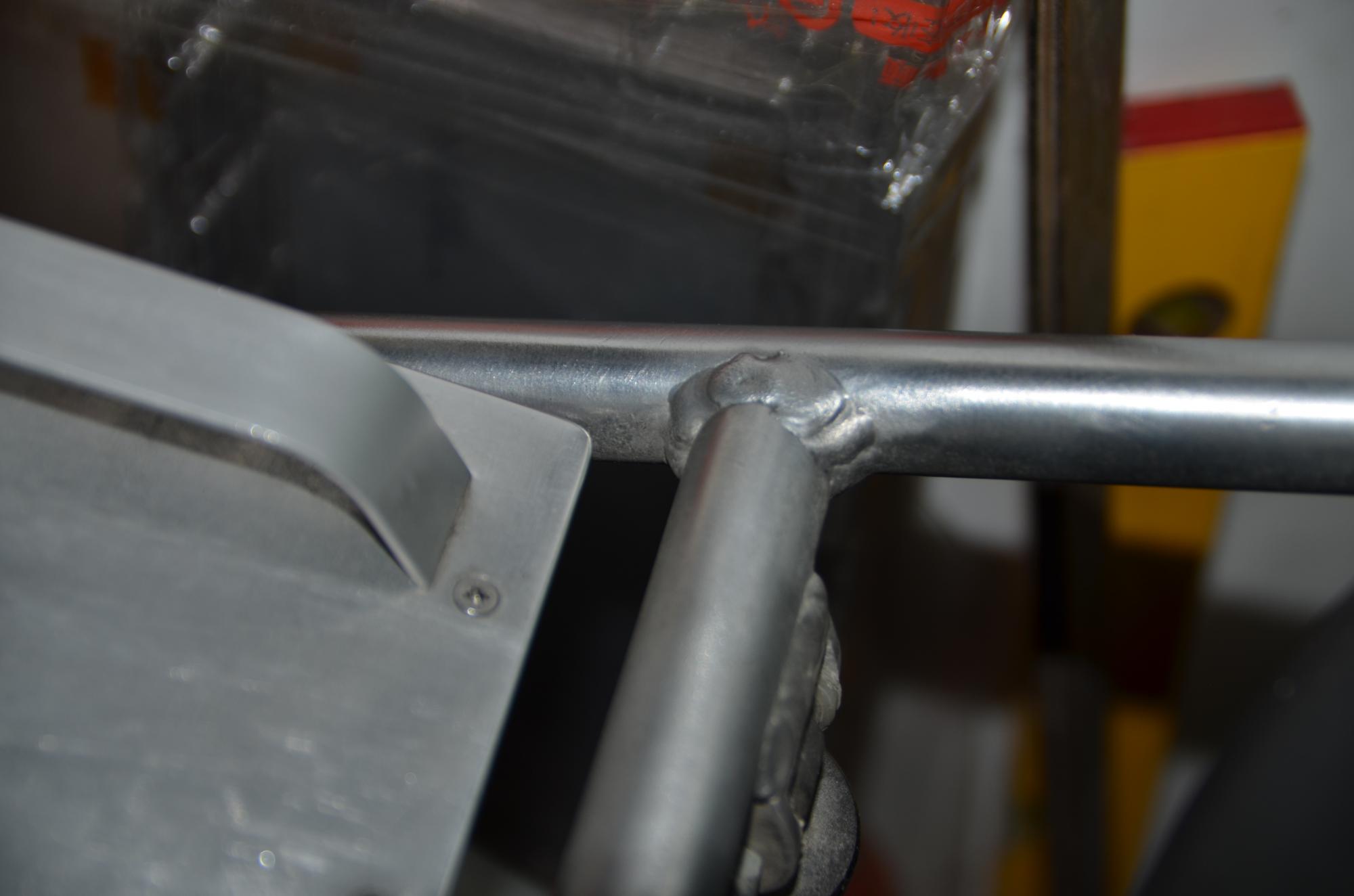

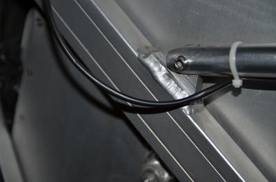

Щас схожу и сфоткаю швы на дюрале...Сходил:
Это крепление одного из вело амортиков сидухи,швеллер из АМГ приварен ко трубе д16Т,сидуха сделана из той же трубы что и маятник вилки-25 мм диаметр и 5мм толщина стенки.
Это распорка маятника сидухи,дюраль приварен к дюрали.
А это кусочек дюрали приваренный ко трубе хондовской рамы(йух-знает какой алюминий),д16Т брал из отходов у Сани-самокатчика(alex2D),тщательно "вырезал" в 3D рашпелем B-).
Как видите- варить любой алюминий можно,если только умеешь это делать.

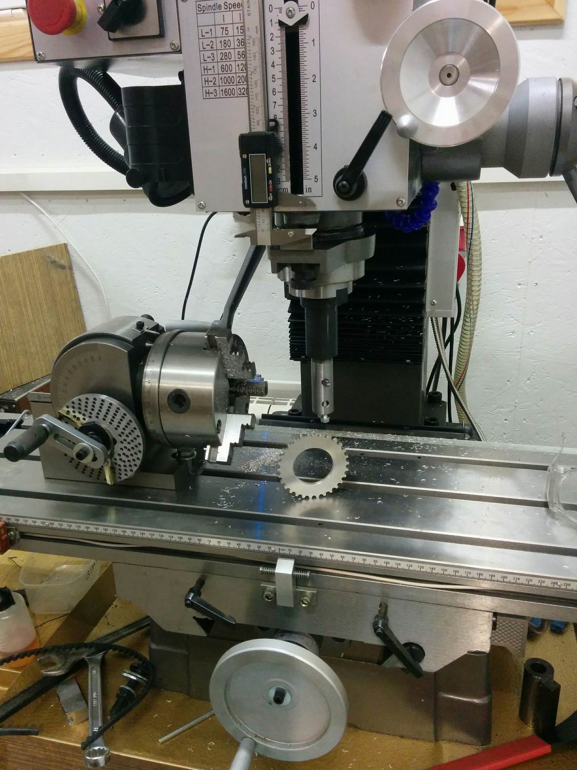

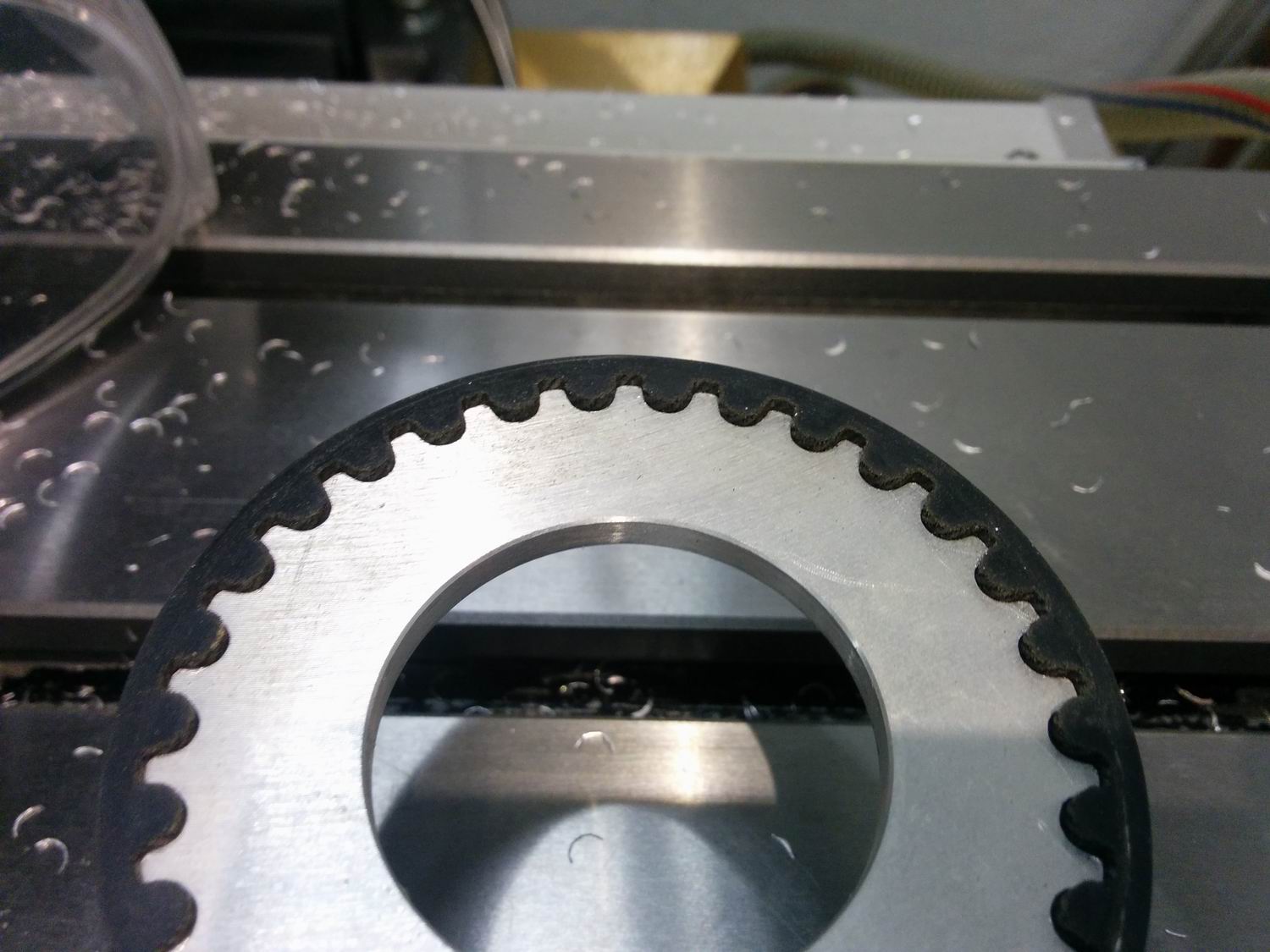

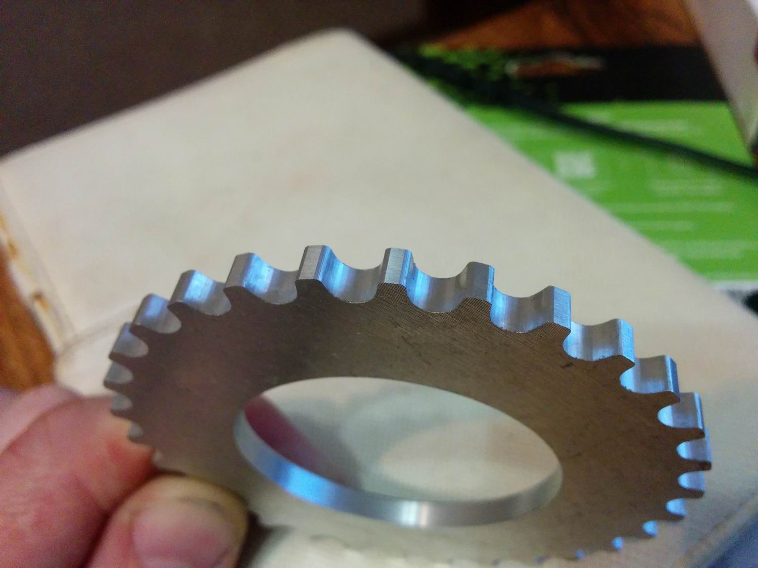

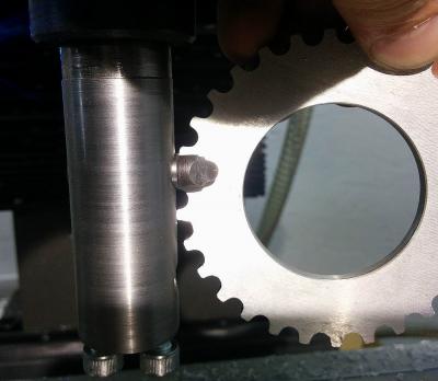

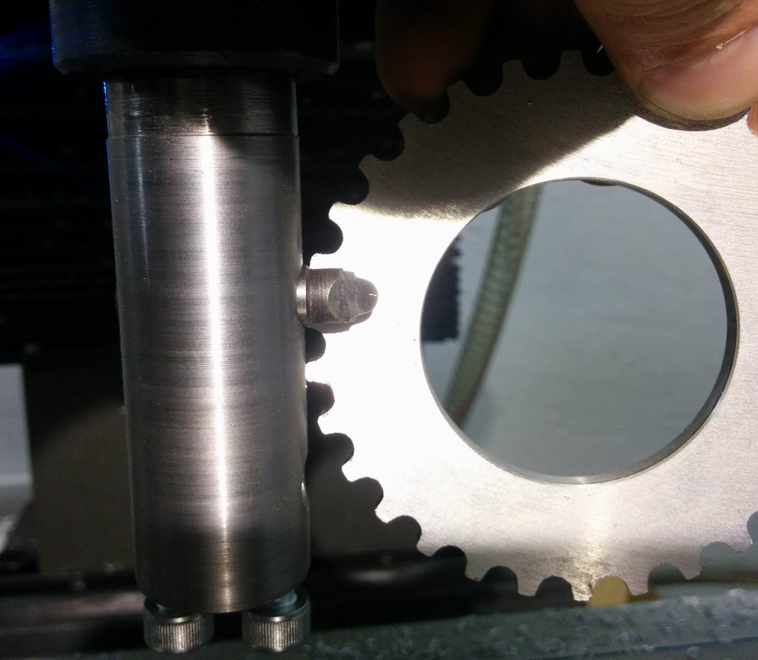

От КПП на шестернях решил отказаться, расчеты жуткие результаты дали, ширина шестерен первой передачи 25мм, модуль 3, закалка до 55HRC O_O, заказать изготовление не получилось.
Решил делать КПП на хорошо себя показавших ремнях HTD8M. Первая передача шкивы 22 и 63, ремень 25мм, вторая передача 30 и 45, ремень 20мм.
Оборудованием закупился, можно уже сказать, что освоил изготовление шкивов. Параметры из GearTrax (по факту нужен только внешний диаметр), модульных фрез у китайцев не нашел, под ремни только червячные продают. Сделал "на глазок" самодельную одноперую фрезу, качество итоговое порадовало, Д16Т как по маслу, стальные шкивы резать не планирую. Ремень на шкив ложится по всей окружности как на заводской, без усилий, и без набегания.
