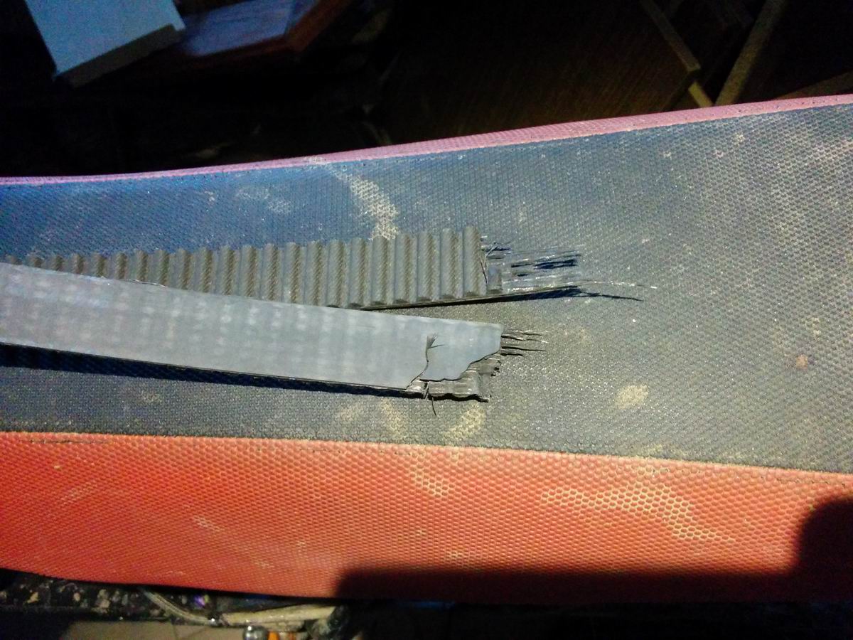

сначала заблудил в старую заболоченную просеку, раза 4 на переставках в грязевых колеях навернулся... Выбрался на поляну и недосчитался телефона и пропуска, если сначала мне просека ж..ой показалась, то в момент осознания пропажи я понял, что Ж..ОПА наступила именно сейчас. Не так страшна потеря телефона, как страшна потеря пропуска, даже не представляю какой бы квест бы мне пришлось пройти чтобы вернуться домой в закрытый город. Около часа ползал в высокой траве, но хвала богам пропажу нашел :) Бонусом к находке шли обглоданные слепнями руки. Поляна, на которую выбрался, оказалась заросшей по пояс травой делянкой старых лесозаготовок, т.е. под травой скрывались хорошо замаскированные колеи от лесовозов и неубранные пни.  /:-) стало еще веселее. Физкультура в полном экипе и с отягощениями, под палящим солнцем и в условиях закончившейся воды, это что-то с чем-то. Выбрался. Думал, что хуже уж быть точно не может, т.к. выехал на знакомую лайтовую грунтовку, но, как гласит народная мудрота, не говори гоп, пока не перепрыгнул... перескакивая очередное бревно, когда заднее колесо ударилось в ствол, услышал щелчок. Карета превратилась в тыкву, порвался приводной ремень HTD8M, а он, насколько помню, тонны полторы на разрыв. До асфальта, на котором можно было снарядить эвакуацию оставалось около 3км грунтовки. Толкать 94кг коня знатная забава, думал от перегрузки и обезвоживания ласты склею.
Мораль: не чего катать даже софт эндуро в одиночку.
Посему вопрос, кто что возит из инструмента для полевого ремонта?
Ремень, набор ключей, изолента, пластиковые стяжки, репилент, избыточный запас воды, теперь станут неотемлемыми элементами боеукладки моего покатушного рюкзака. :eureka:

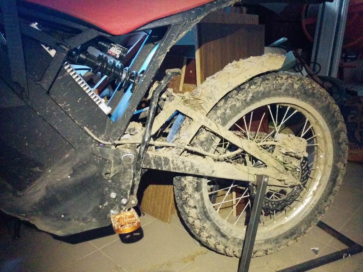

мою из шланга после каждой покатушки, несколько раз попадал под проливной ливень. Критичные узлы по максимуму герметизированы.

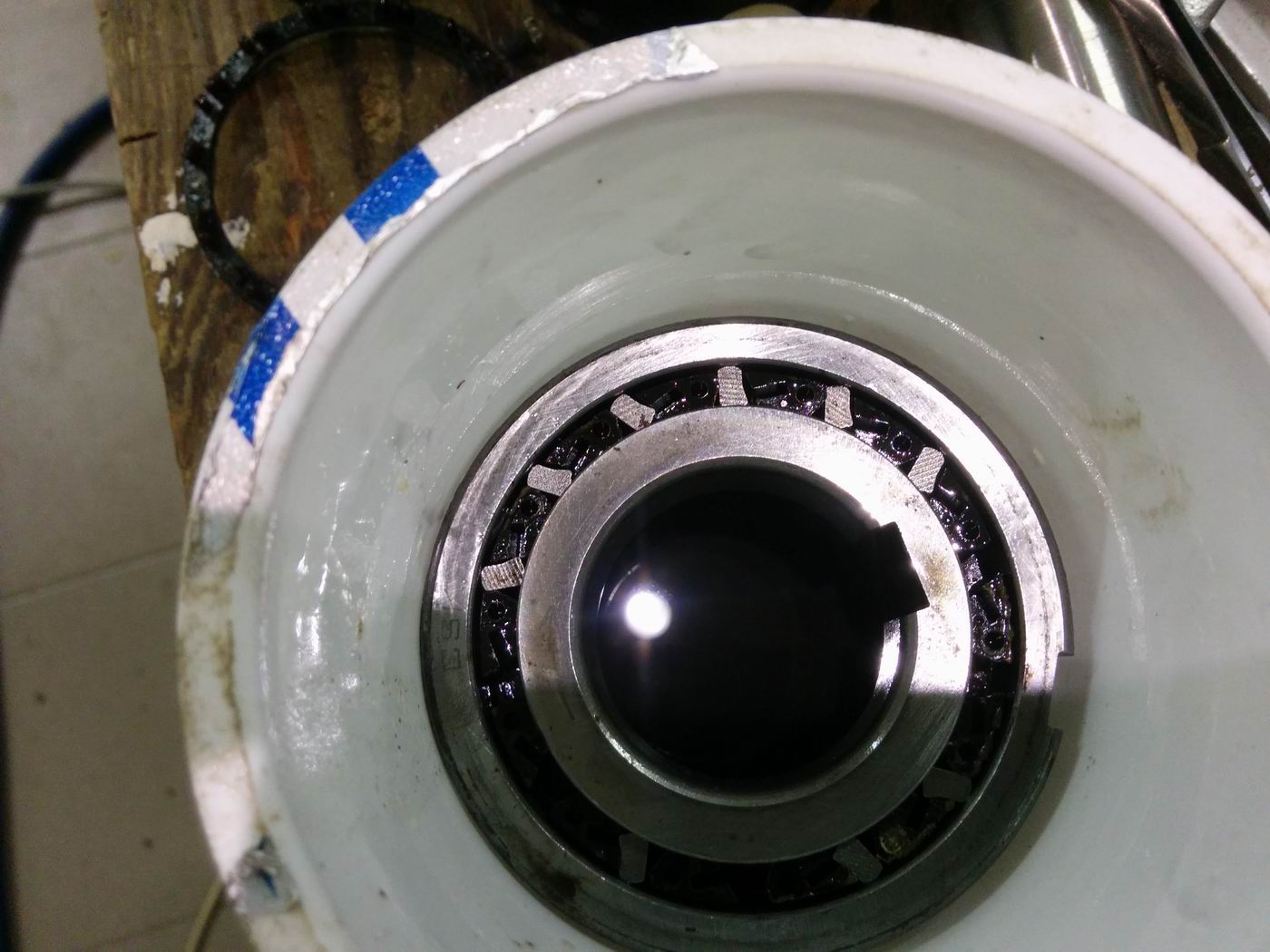

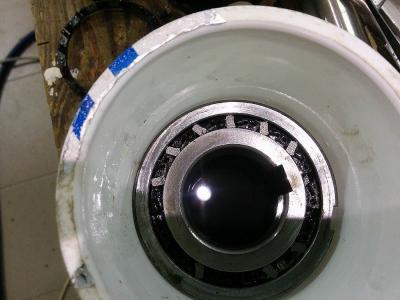

А теперь по доработкам:

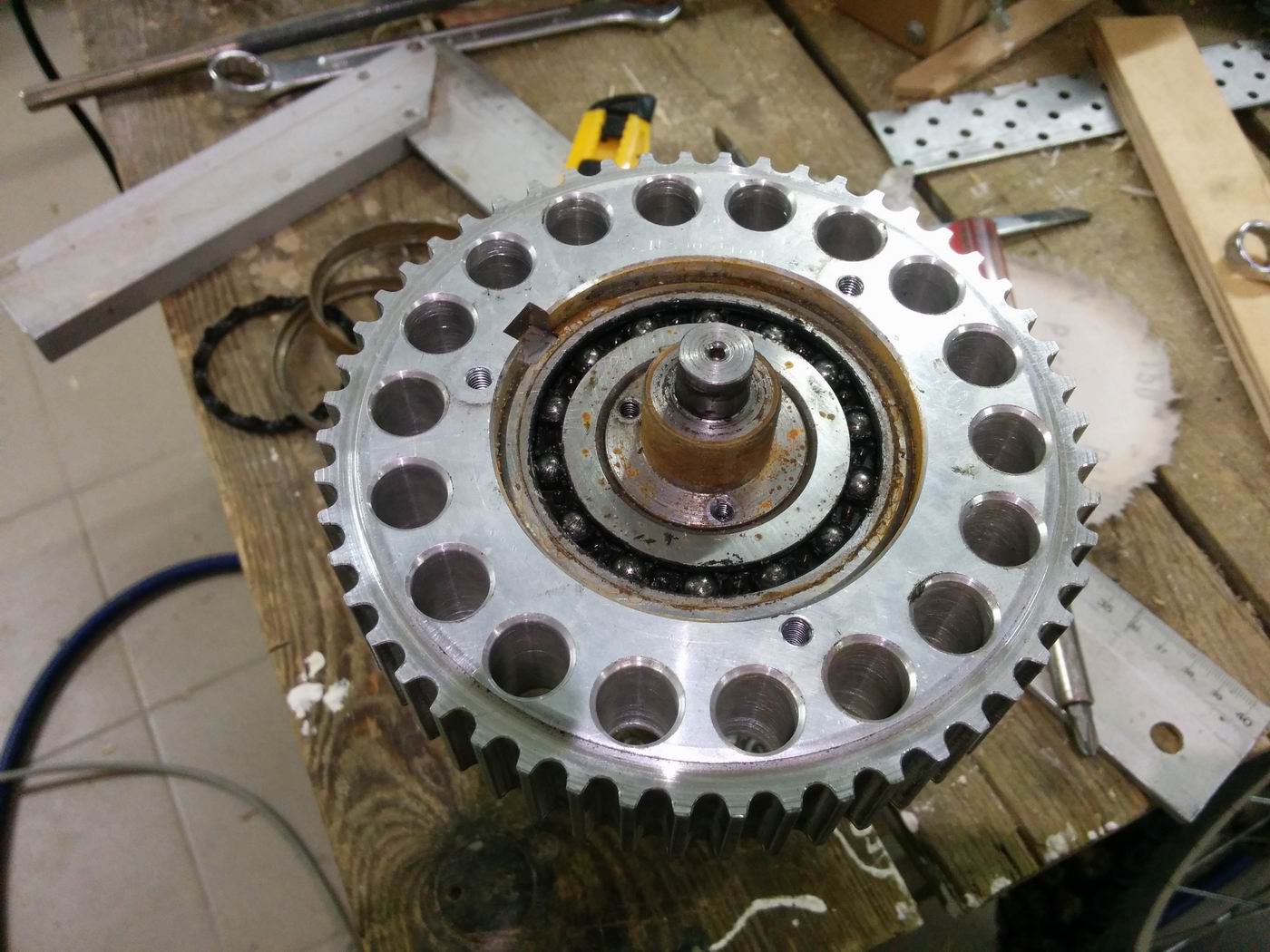

Практика показывает, что на ведомый шкив накидывает с колеса, поставил кожух
Но кожух не панацея, длительная езда по пылеватому песку, брызги грязной воды и т.д. сделали свое пагубное действие, обгонная муфта насосала внутрь грязи.
На коррозию вала внимание не обращайте, такое изначально предполагалось.

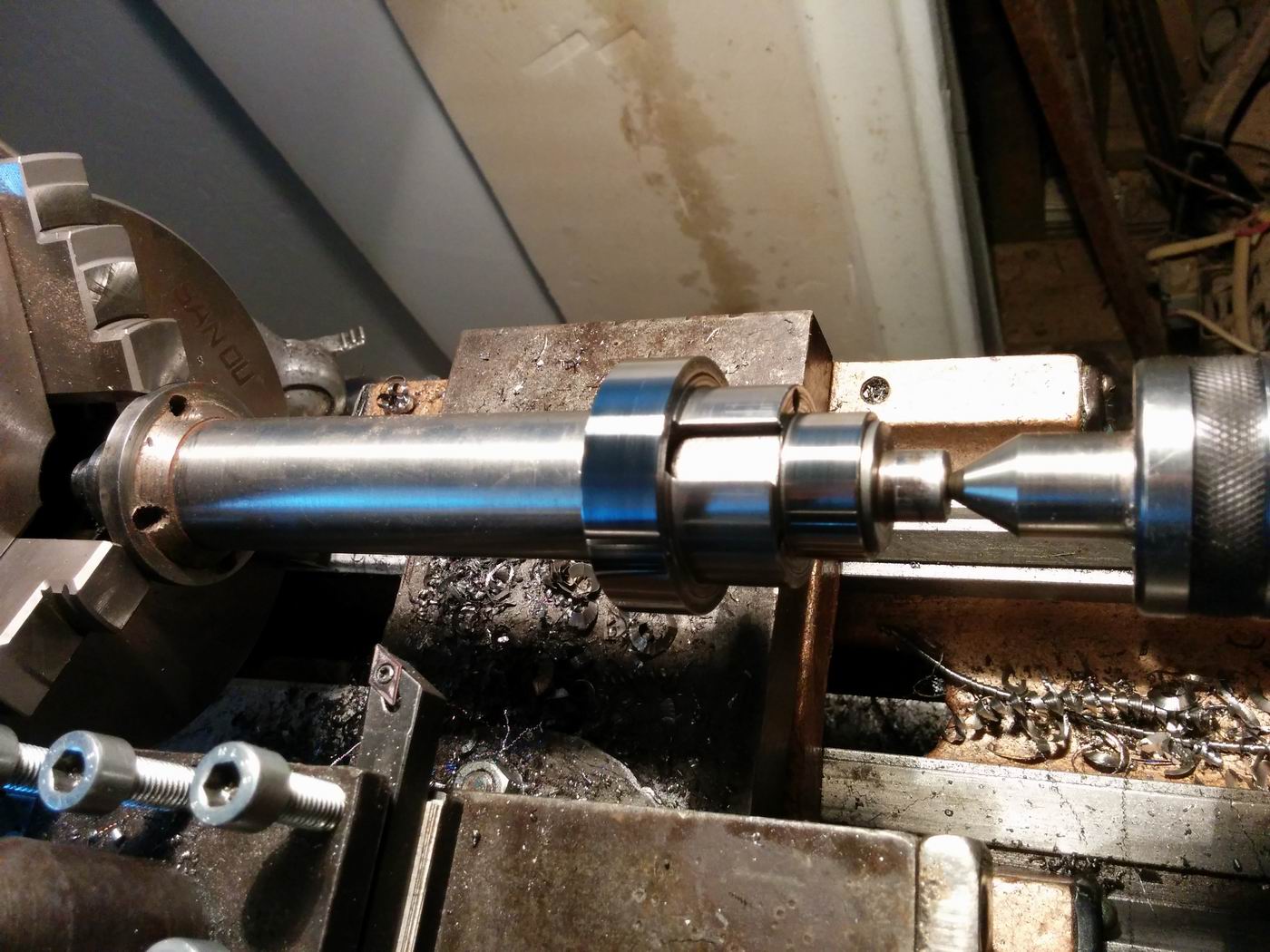

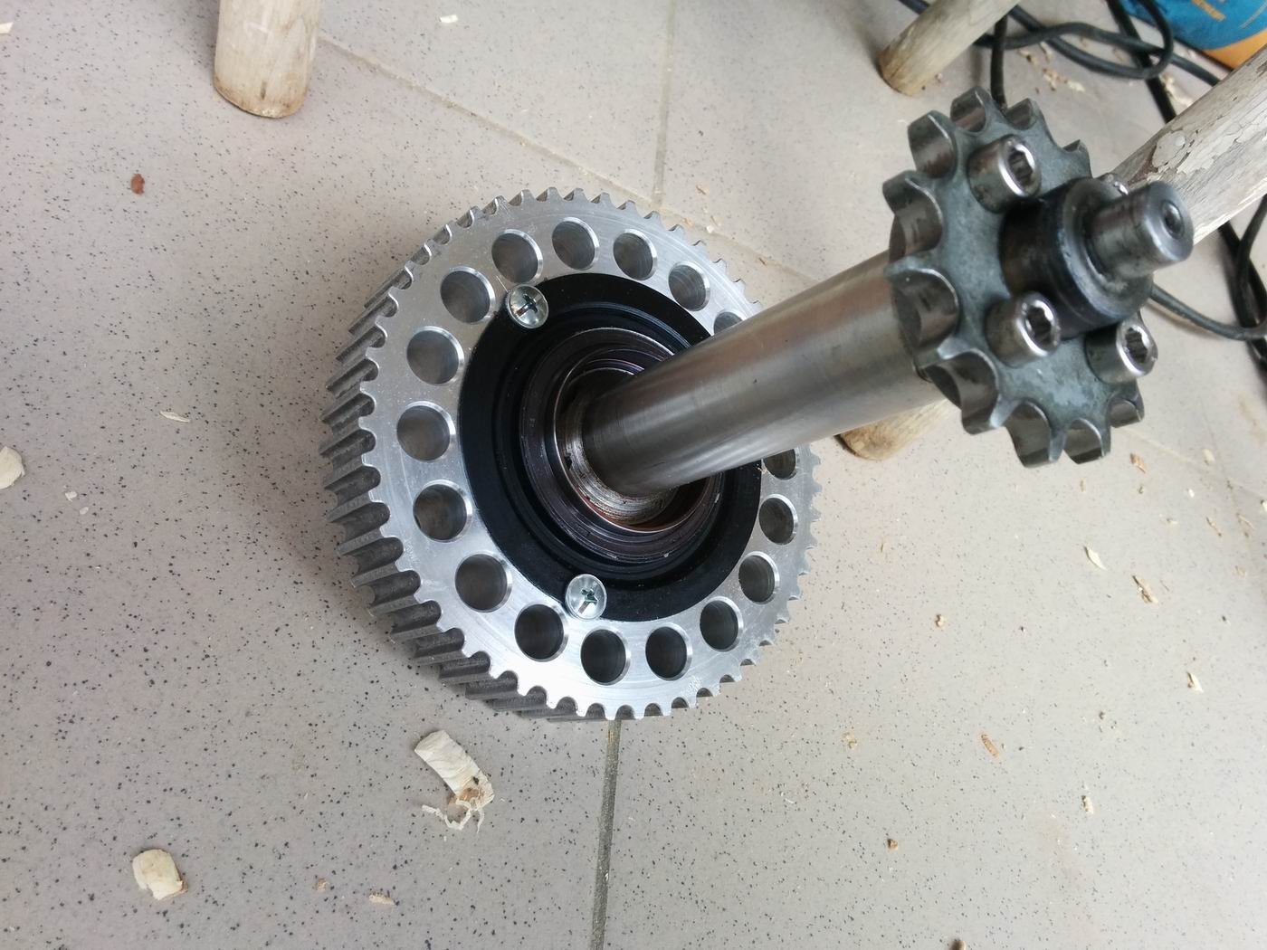

Я почему-то думал, что на муфте пыльники как на подшипниках, оказалось что это не пыльники, а пластиковый сепаратор для кулачком и шариков. Ессно ни о какой защите от грязи речи не идет. Разобрал муфту, помыл, на вал посадил втулки из нержавейки, заполировал, установил сальники размерностью 25х42х7 и 46х56,4х7. Сальники надо было изначально ставить, но что-то понадеялся на авось.

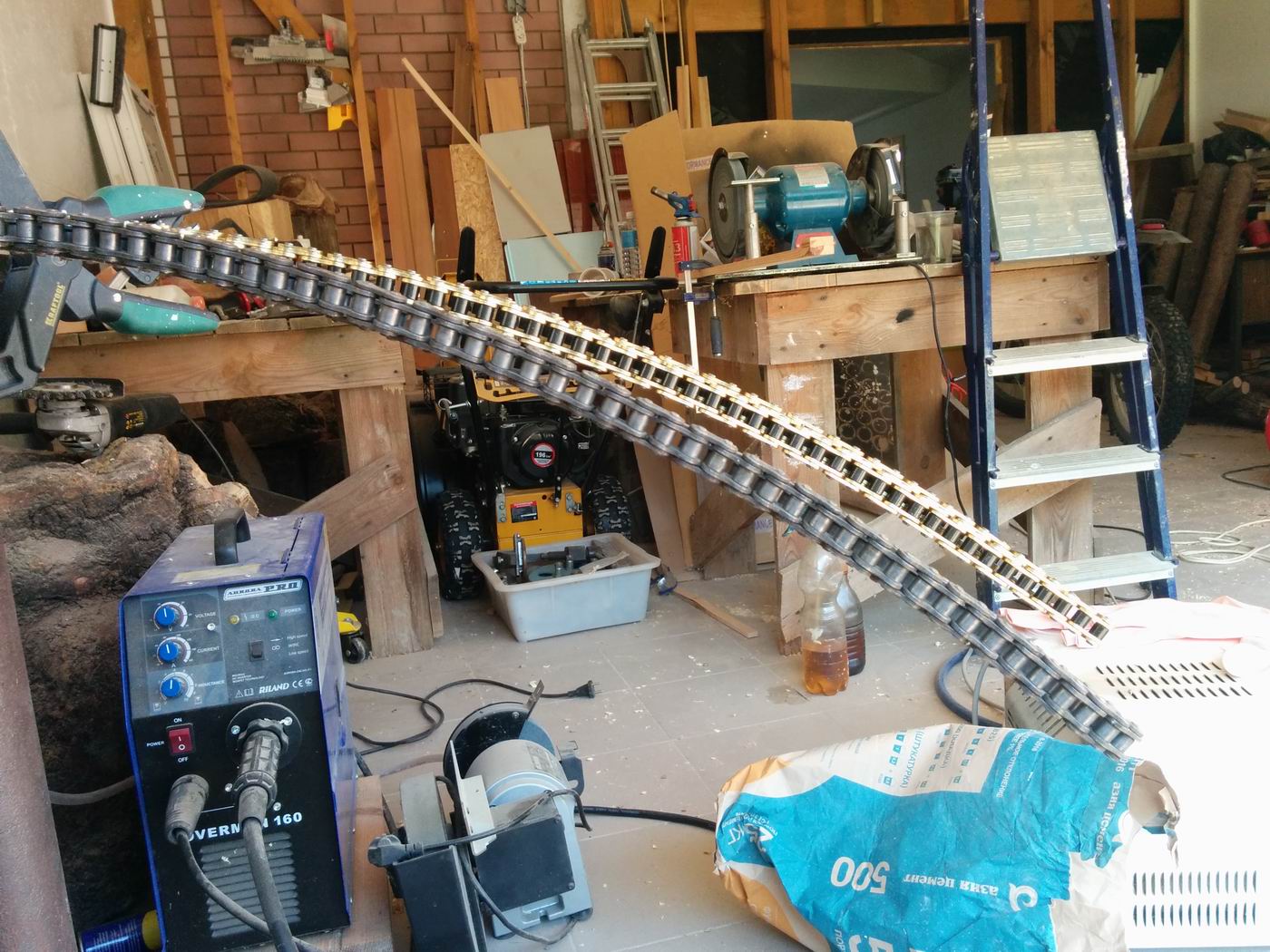

Пришла новая цепь, якобы DID

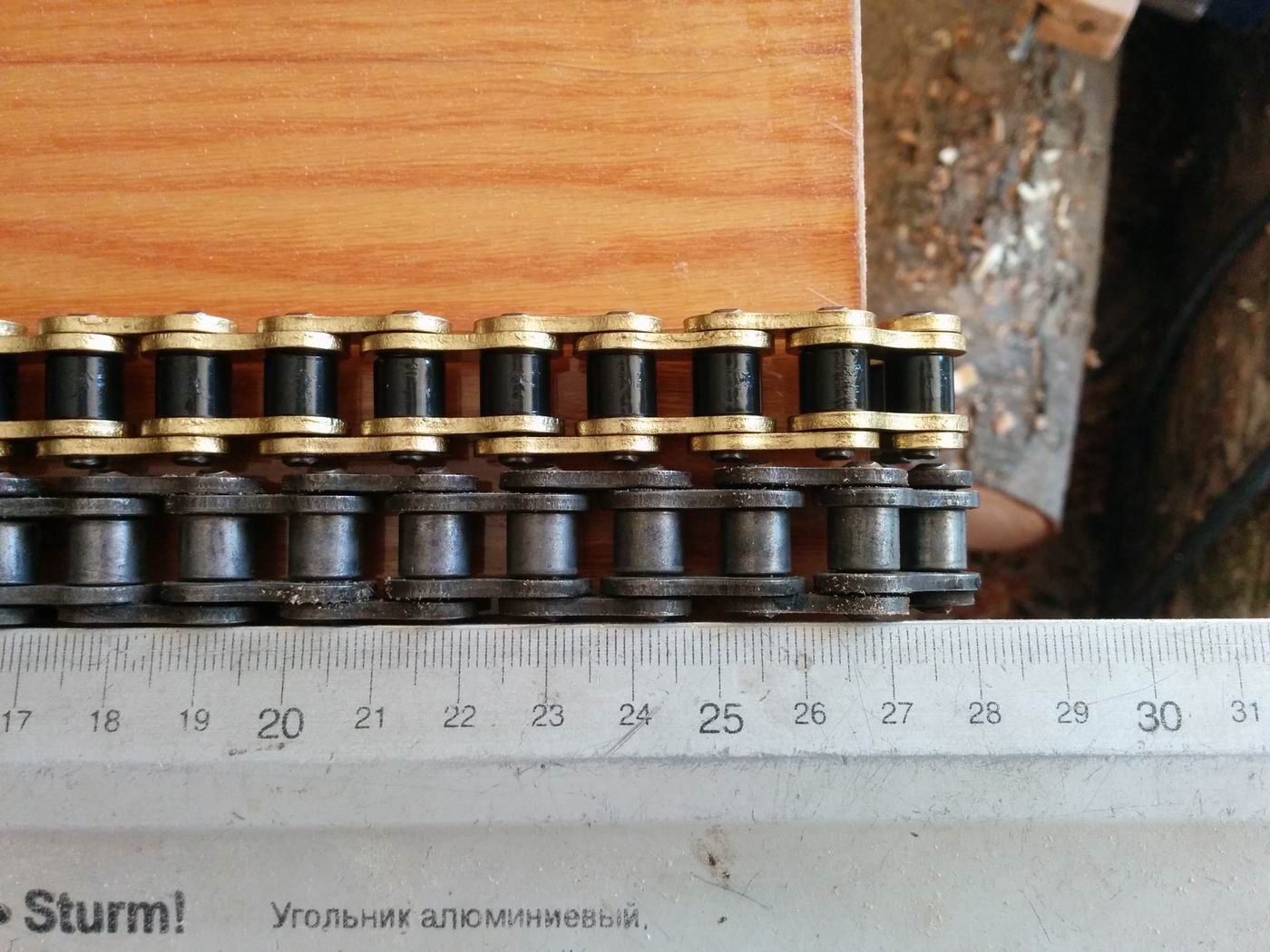

сравнение провиса старой цепи и новой, у старой пробег 685км.
Удлинение составило 3,2мм на 1150мм  O_O
Посмотрим как новая себя покажет, говорят, что цепи не тянутся, а изнашиваются пины... но глядя на не сильно бОльший провис относительно новой, впечатление, что она именно вытянулась.

Быструю замену ремня я вообще не закладывал, даже не думал в этом направлении. Все очень тесно получилось, и вот теперь чтобы заменить ремень, надо скинуть маятник и сдвинуть мотор, засекал по времени, замена ремня занимает ~50мин. :facepalm:
Кстати по ремню. Стандарты стандартами, но ремни отличаются по длине! Изначально рассчитал так, что в крайнем положении натяжной ролик обеспечивал оптимальное натяжение ремня, поставил новый ремень, а он оказался перетянут. При езде шкивы нагревались градусов до 60, немного подточил крепление натяжителя где-то на 0,5мм и нагрев исчез. И самое интересное перетяжку я не сразу диагностировал, сначала думал ремень шире оказался и терся об ограничительные щечки шкива. Тактильно натяжение было такое же как и на порванном ремне, а оно вон как вышло, немного перетянул и привет дикий нагрев.

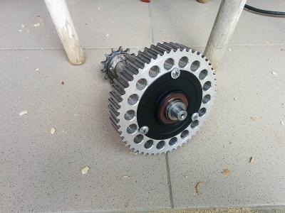

ПС Убрал ограничительные щечки у ведомого шкива, не нужны они, при такой длине ремень стоит как вкопанный, никуда не смещается. Достаточно щечек только у ведущего шкива. Было изначально вот так https://electrotransport.ru/index.php?topic=57023.msg1723284#msg1723284 . Логика еще здесь такая, если жижа под ремень попадет, то думаю щеки помешают ее вытеснению.

Новую цепь подтягивал через каждые 20-25км  :ireful: По итогу цепь вытянулась на 4,5мм!!!! Слов просто нет.
Снизу старая цепь с пробегом 685км.
drossel
Наверно не оригинал. Я катаю на китайской 428Н типа усиленная. Подтягивать конечно приходится но терпимо особенно при цене 800 руб.
