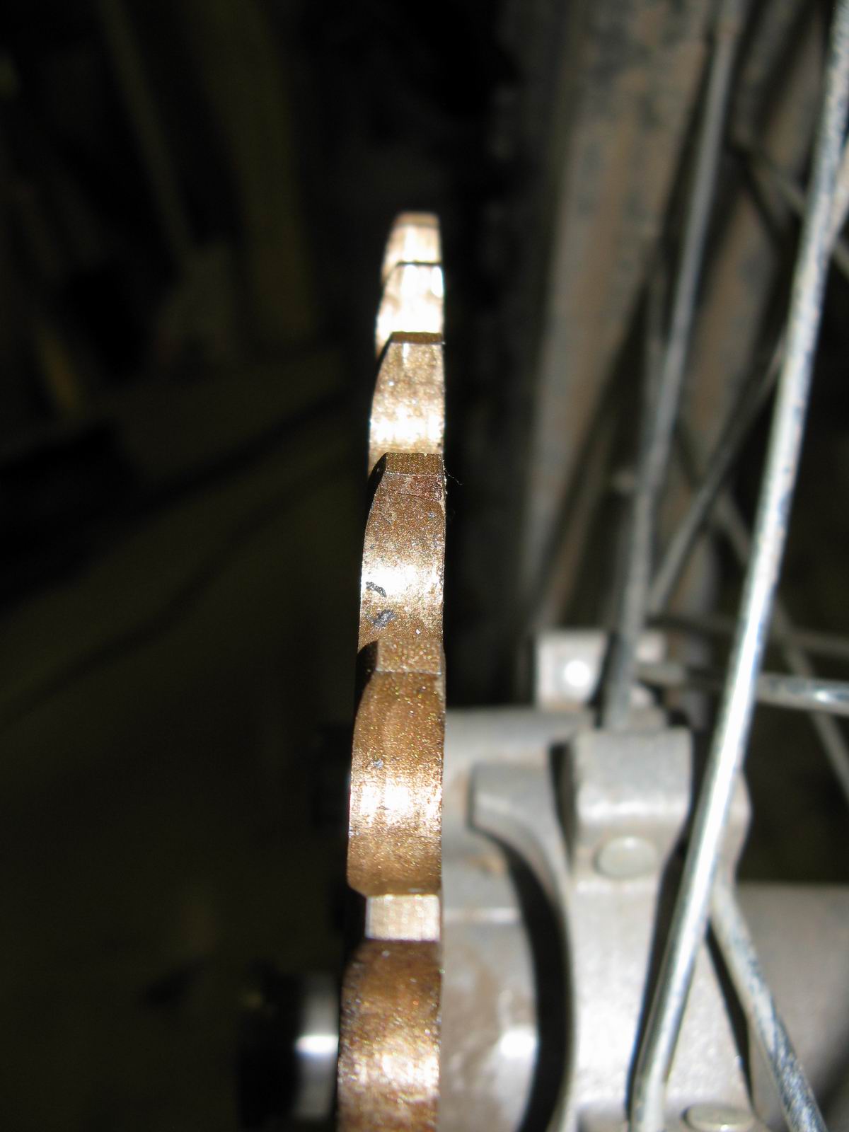

[user]drossel[/user] навеяло обсуждением из соседней темы, теперь сижу и думаю не перескочить ли на тоже на 520ю цепь :) стоимость комплекта звезды+цепи не сильно больше чем на 428. эквивалентом 14/50, будет 12/43.
428H на 110звеньев весит 1120гр
520 той же длины 1337гр
А учитывая, что звезды на 1,5мм тоньше, неподресоренная масса останется той же.
Единственный момент звезды тоньше, следовательно больше нагрузка на единицу площади зуба звезды, не скажется ли это уже на ресурсе звезд?
Сам зуб больше по радиусу контакта по этому общая площадь контакта не меньше. У меня с износом звезд проблемы не было, а  тянущаяся цепь немного напрягает. Как мне кажется 520 на 50% по меньше тянется.
Statik
Если цепь будет меньше вытягиваться,то и звезда дольше проживёт,в общем надо смотреть на практике.
В основном растянутая цепь жрёт зубья.

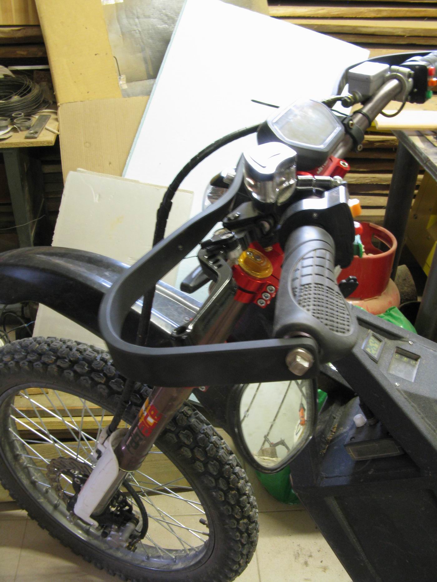

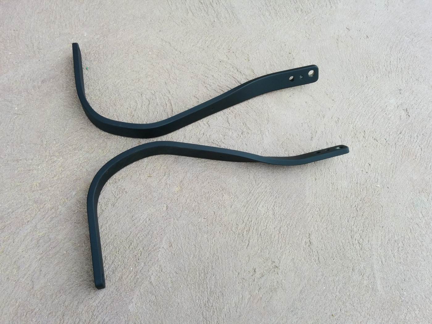

после легкого падения в колее в очередной раз восхитился качеством литья в защите рук от "мотолэнда". Решил больше не восстанавливать, покупать что-то тоже расхотелось.
Сделал защиту из полосы Д16Т сечением 25х8мм, учитывая с какими плясками гнул, есть уверенность, что уж эта защита справится с чем угодно, быстрее все крепления поотрывает.

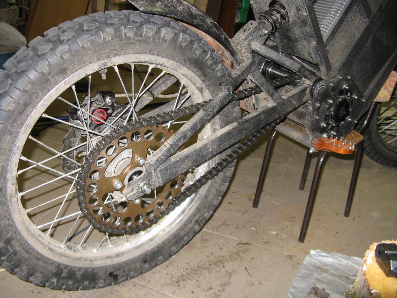

Chiv

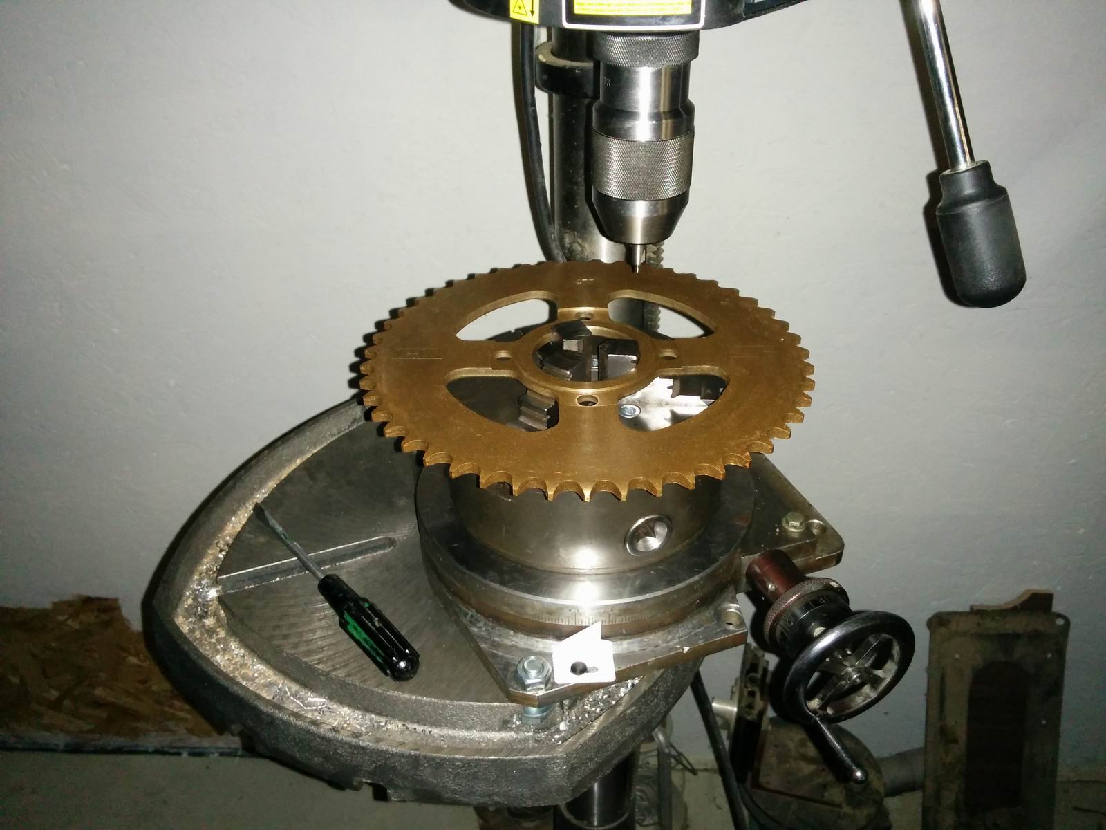

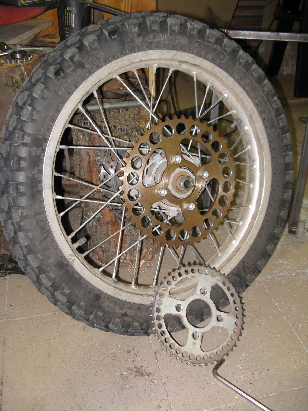

перешел на 520ю цепь, увеличил коэфф редукции с 8,44 до 9,26.
были звезды 50-14
поставил 47-12
Ведомая звезда излишне упитанная
Посадил на строгую диету
Итого -400гр. Снизу для масштаба тоже облегченная звезда 428 50t, никаких побочек от облегчения не наблюдается, так что вполне рабочая тема.
Ложка дегтя: звезда попалась косячная, заужение зубьев ассиметричное
По весу:
облегченная 428 50t - 810гр
облегченная 520 47t - 930гр
цепь 428h 110звеньев - 1117гр
цепь 520 92звена - 1314гр
т.е. прибавка в весе при переходе на 520ю составила 317гр., что вполне приемлемо. Если бы сохранил коэфф редукции и поставил звезду 43t, разница была бы еще меньше.
Усиленная 520я цепь потяжелее будет, но пока купить не удалось, в магазинах в которых заказывал нет в наличии.

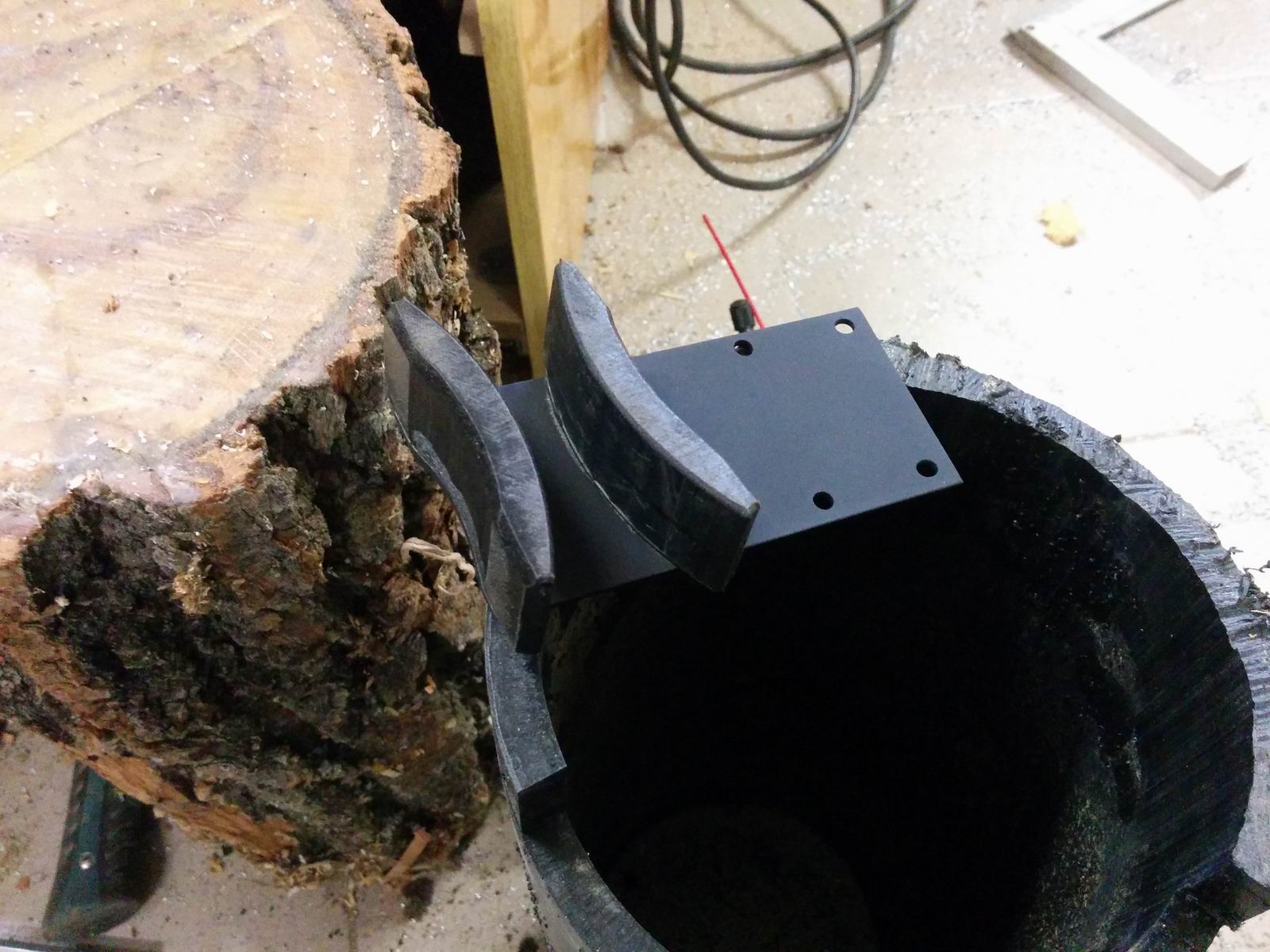

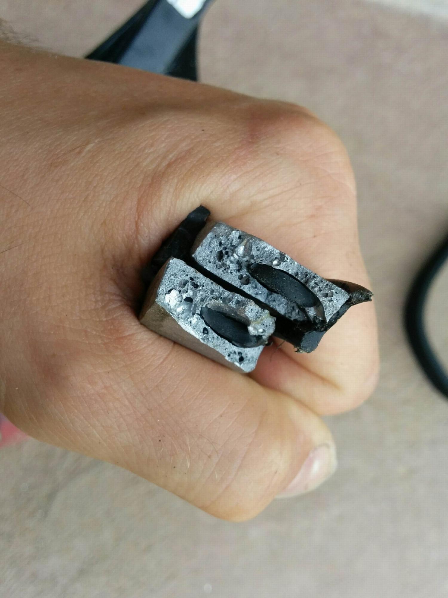

Chiv

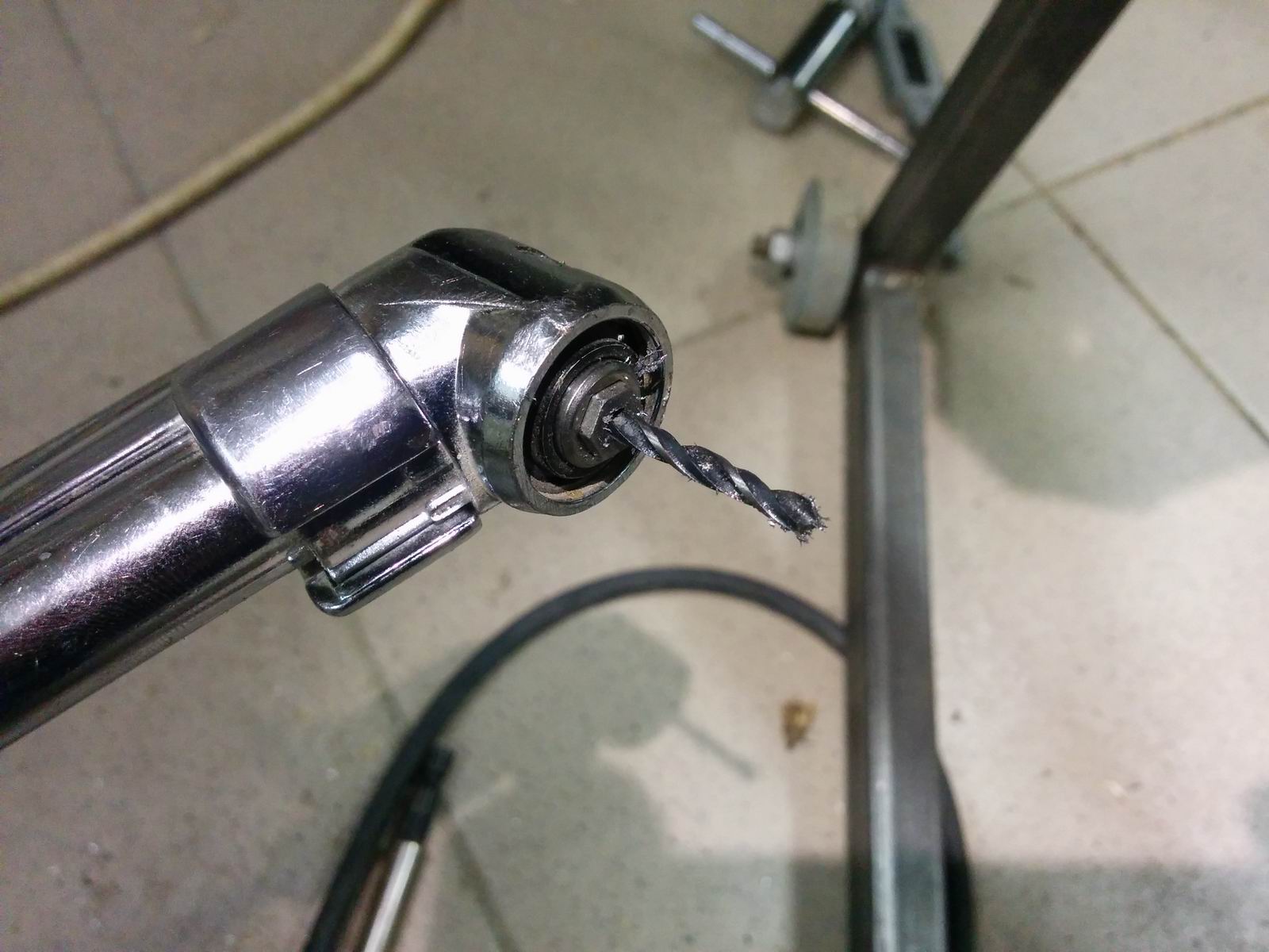

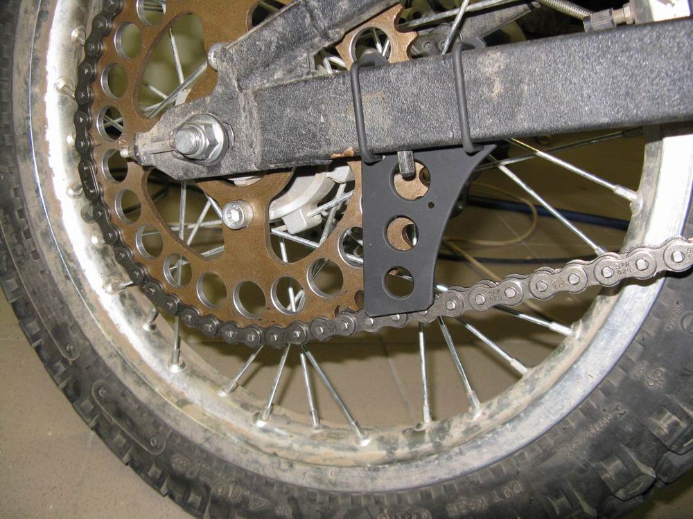

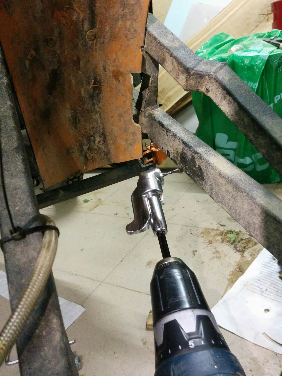

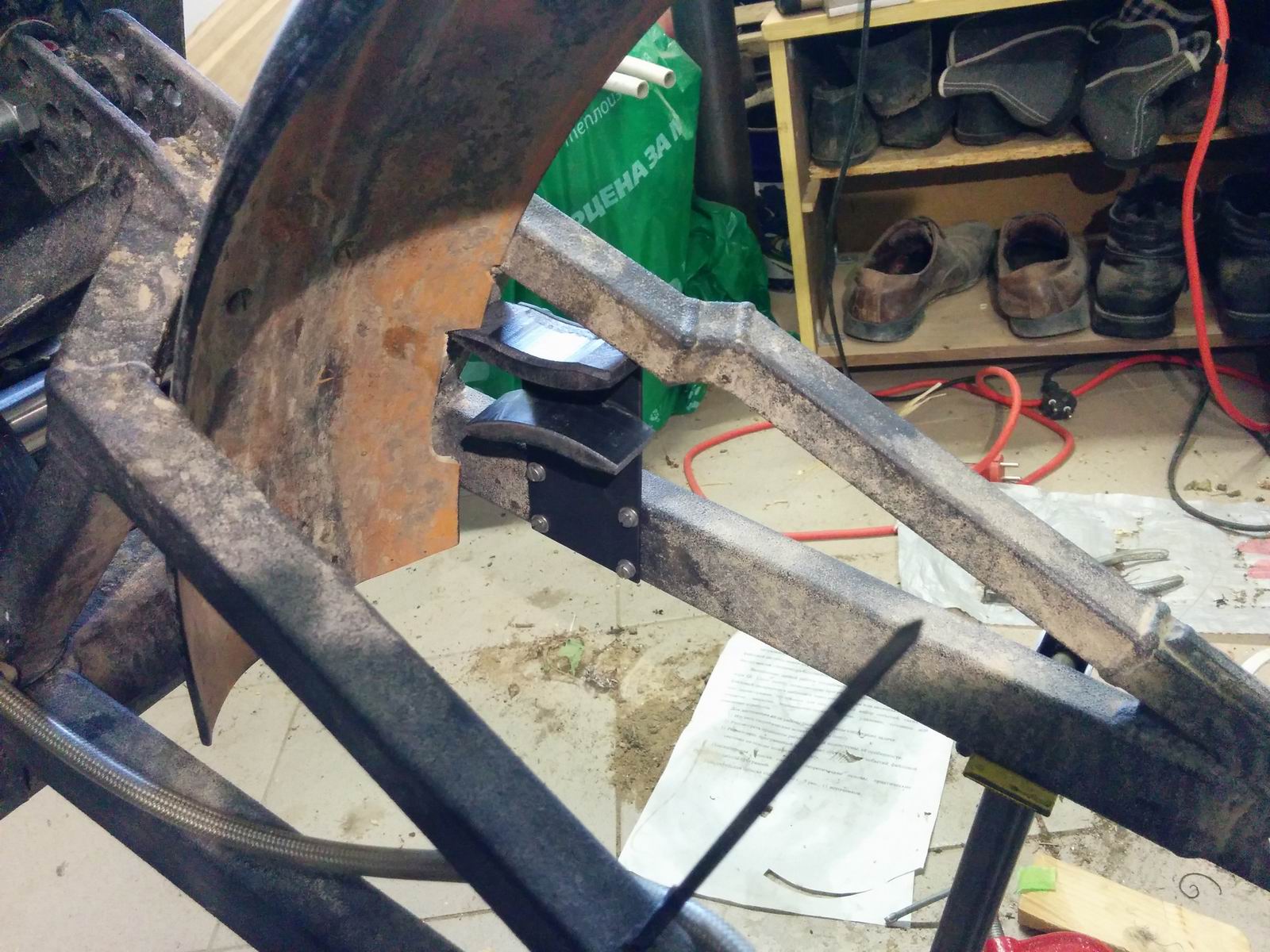

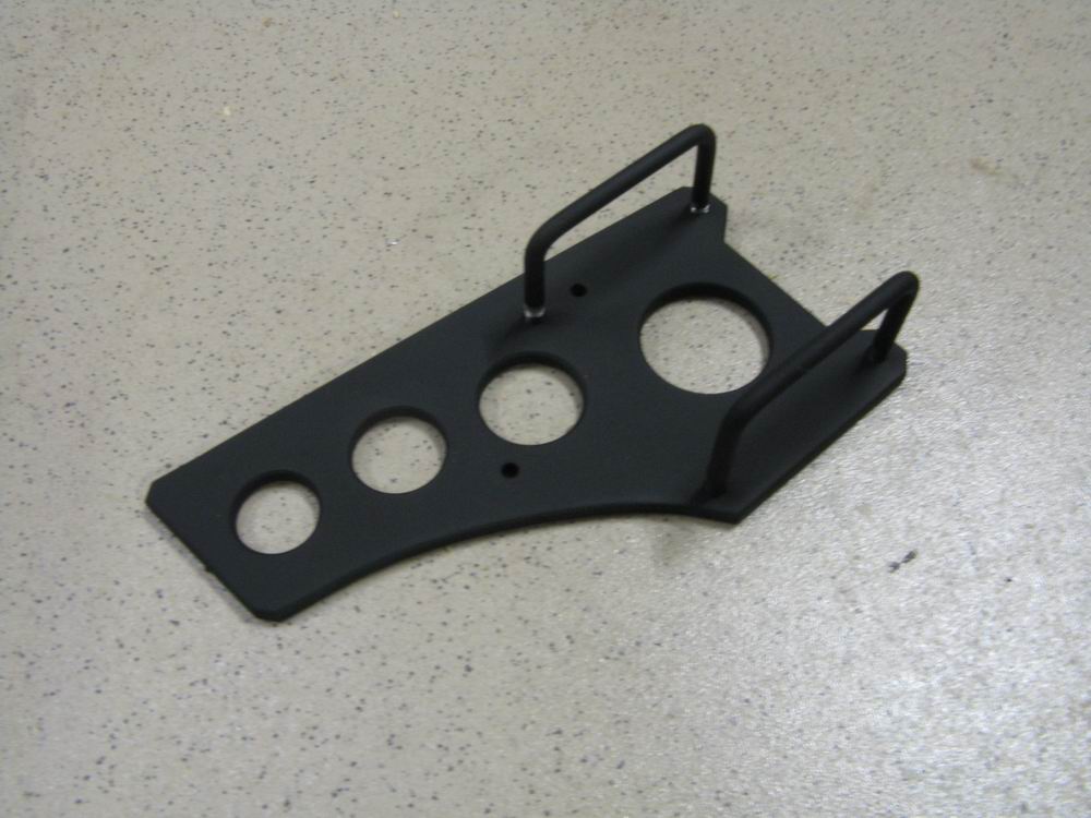

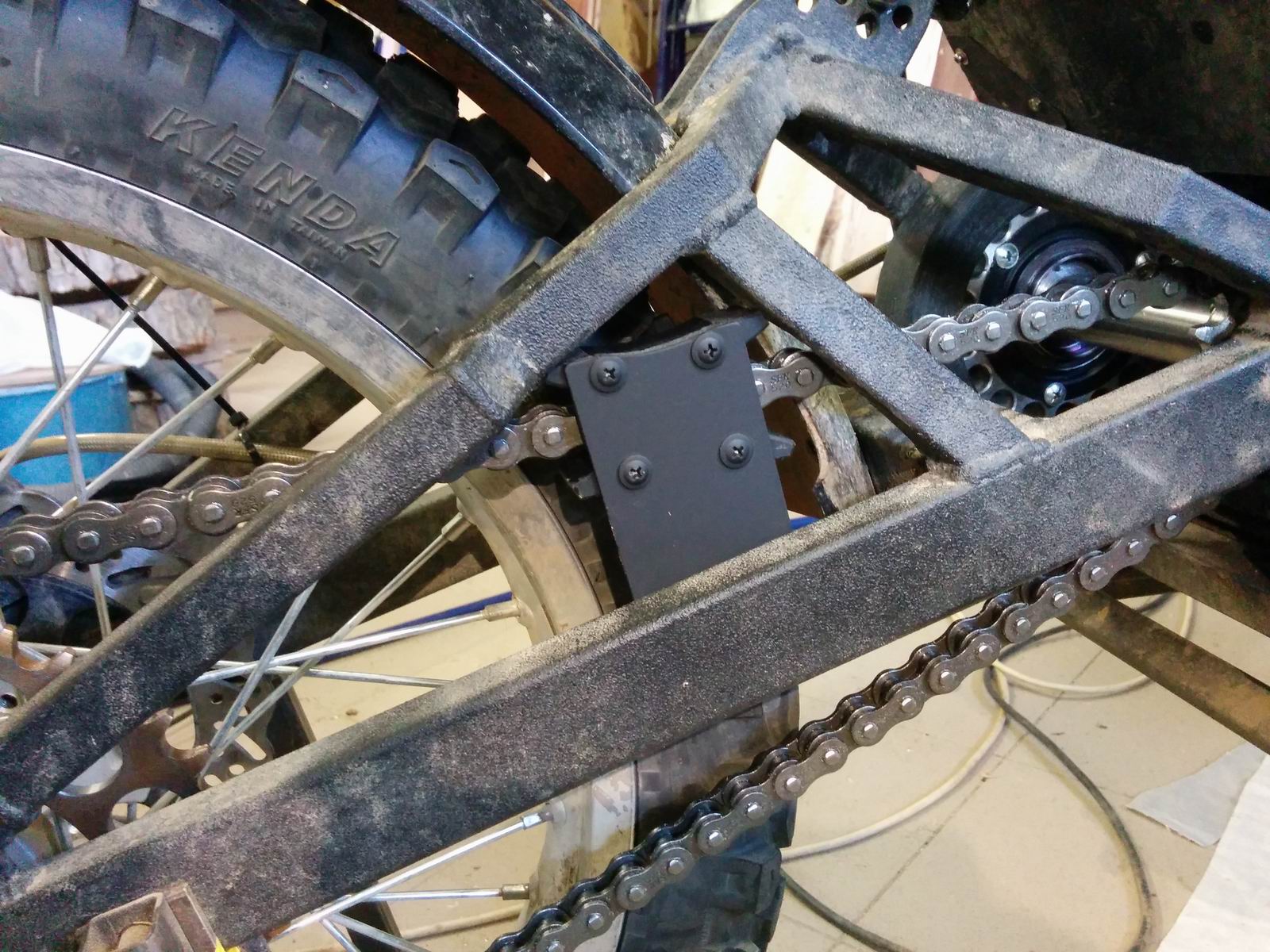

Звезда увеличилась и чтобы прослабленная цепь на кочках не стукала о маятник, сварганил слайдер/успокоитель. Пластина из Д16Т 2мм и накладки из куска магистральной ПНД трубы (диаметр 160мм, толщина стенки 10мм)
Для крепления нужно было просверлить маятник с внутренней стороны, дрель/шурик не помещались, угловой дрели у меня нет. Просверлил биту и забил в нее огрызок сверла, далее с использованием угловой головки для шуруповерта вопрос решился.
Chiv
#314
маленькая, но полезная деталька, особенно актуальная для большой звезды и, соответственно, увеличившегося окна между цепью и маятником. Помнится у Штольца затянуло ветку между цепью и звездой и итогом погнуло промежуточный вал, повторять сей опыт как-то не хочется.
Раптор я весь израсходовал, посему подваривать ушки не вариант, решил пока обойтись хомутами. Дюралюминий.

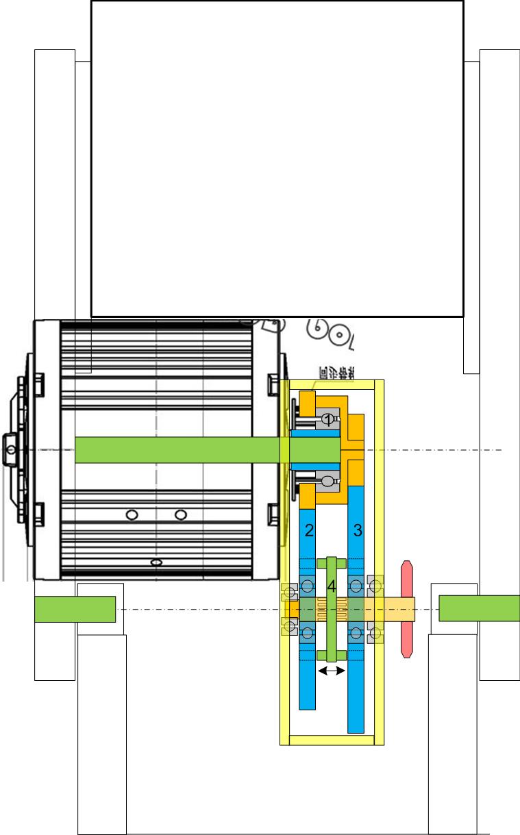

Предварительный эскиз
КПП.
Коэфф редукции:
1) 1:1,7 (общая редукция 6,44)
2) 1:3,45 (общая редукция 13,5)
Кулачковая коробка, где все шестерни всегда в зацеплении и передача момента на ведомый вал от ведомых шестерней (2, 3) производится смещением и зацеплением кулачка (4).
Муфта (1) на валу двигателя CSK25PP 68Нм.

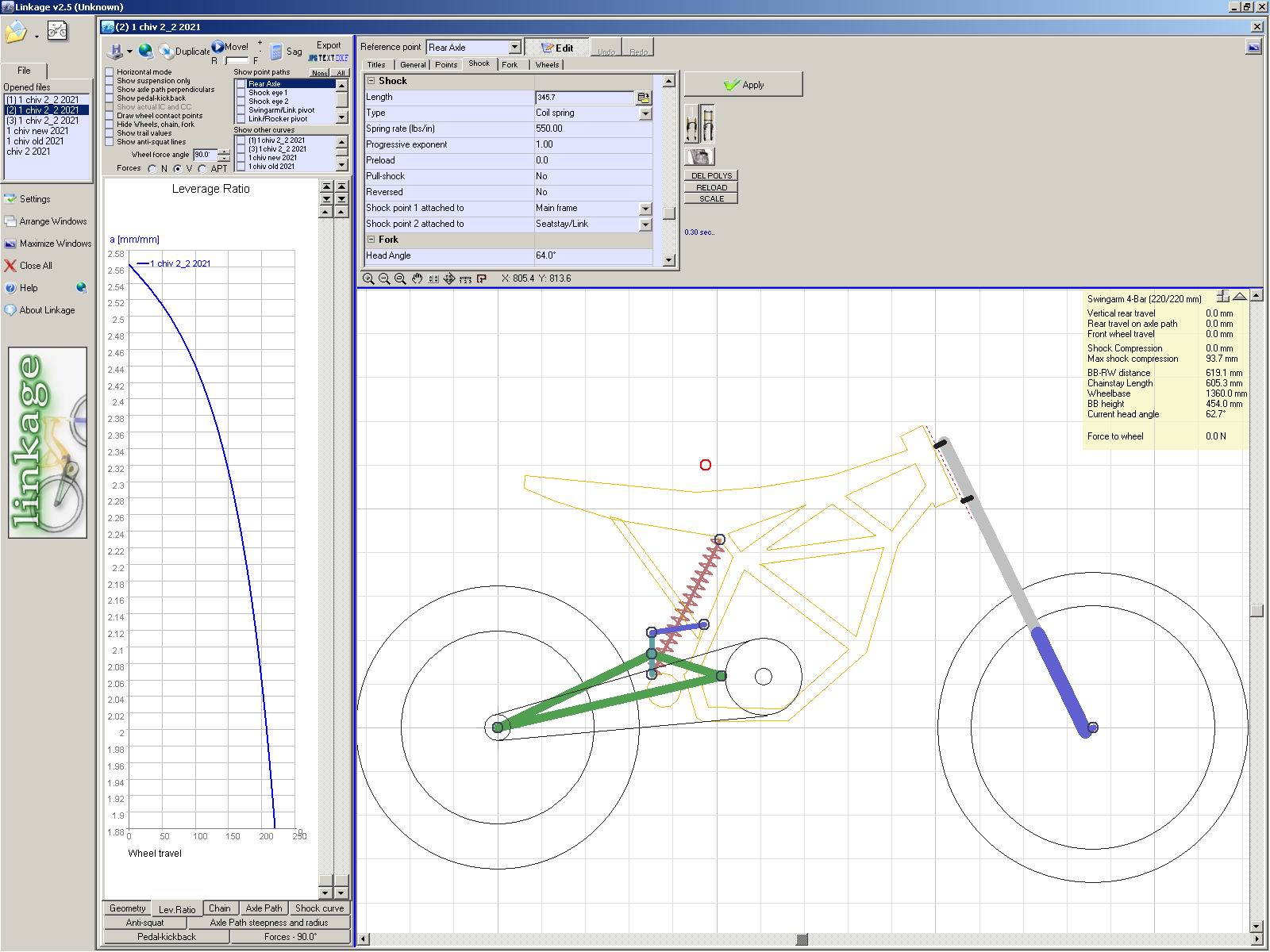

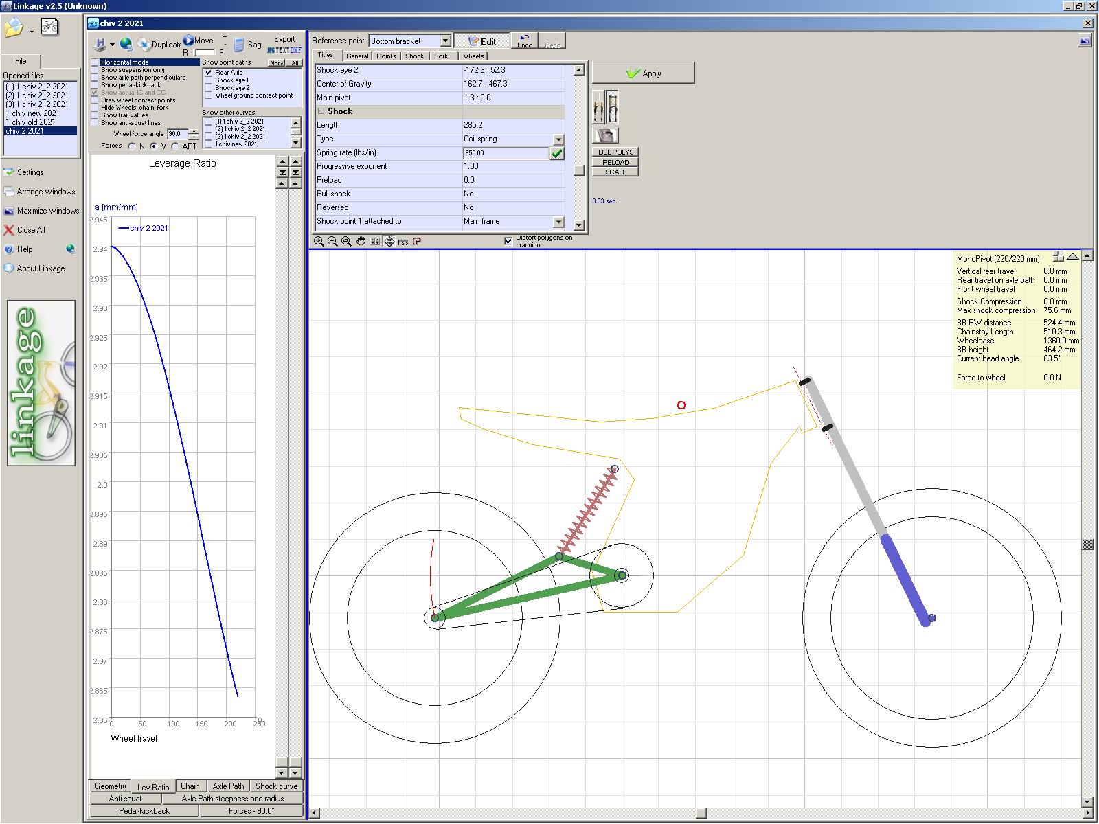

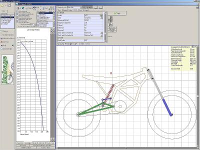

Играюсь с задней подвеской. Надо все-таки делать линки, на текущем байке до половины хода все нравится, а вот далее явно мягковата, даже без прыжков проезжая пологие ямы на относительно высокой скорости, подвеска иногда прожимается полностью, т.е. в конце хода подвеска слишком мягкая. По большому счету подвеску делал «на угад», в целом попал, но нужно двигаться дальше. Загнал текущий конфиг в Linkage, занялся обратным инженирингом, посмотрел развиваемые усилия и уже от этих цифр начинаю плясать. Линки как на мото не нравятся торчащими вниз шарнирами (постоянные грязевые ванны и риск повредить о препятствия), пока размышляю о линках а-ля Surron. Что-то типа такого, почти линейная характеристика в первой трети и рост прогрессии в последней трети хода.
Теперь надо подходящий амморт с пружиной 550-650LBS и ходом 90-100мм искать и считать уже конкретно под него.
Без линков прогрессия минимальная есть, но явно недостаточная:
Советы и конструктивная критика приветствуются :hello:
