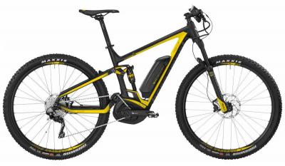

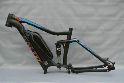

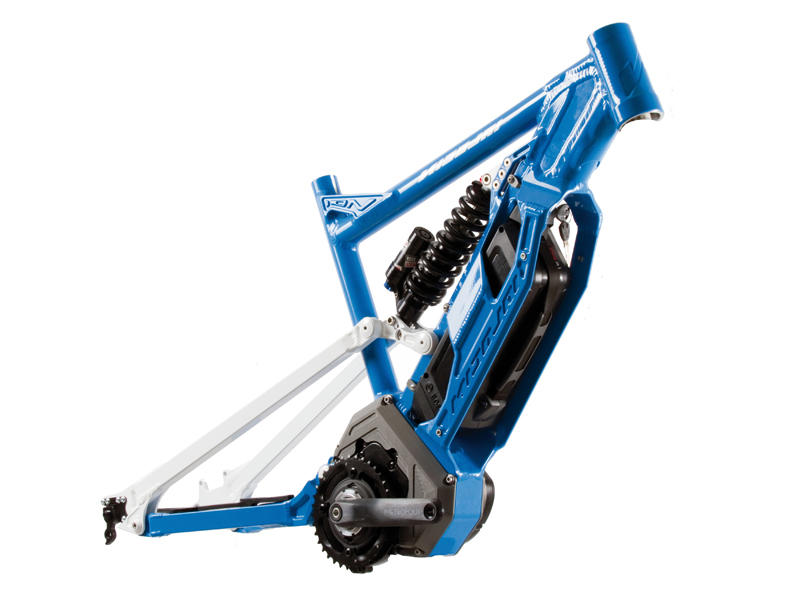

Rifus91
странно что не предлагали вариантов на подобие
а ведь они уже были, и идеально подходят к данной теме

[user]Rifus91[/user], Данные рамы не рассчитаны на мощные миддрайвы и большие батареи, имея при этом высокую стоимость и низкие мощностные показатели.
Уважаемый [user]ferum[/user], реализовал данные концепции самостоятельно при более высоких мощностях.
Так что идеала не существует.
