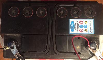

Аккумулятор:
FORD (Silver-Calcium)
Данные:
Part number: 1712276
Part number(ещё один):  9M5T-10655-BA
12V 100RC 590cca 60Ah SAE T6
PLANT FPUWA
Проблема: быстрое падение напряжение с момента остановки двигателя, в том числе после продолжительной езды (2 и более часов) с 12,8 до 12.2В  через 24 часа. При этом, проблем с запуском двигателя нет.
Подробное описание:
1. Автомобиль эксплуатируется год в следующем режиме. День езды 2 - 4 часа. Стоянка 5-7 дней.
2. Потребляемый ток во время стоянки 100 мА (это даже несколько завышенный показатель)
3. На новом автомобиле / аккумуляторе при температуре 0С +/- 10C ситуация с падением напряжения была следующая 13.0 после выключения двигателя, 12.6 В через 7 дней
4. Постепенно при подобном режиме эксплуатации медленный долгий разряд батареи / быстрый заряд большим током и напряжением до 15.1 В (встроенная интеллектуальная система заряда Ford...), напряжение через 5-7 дней после выключения двигателя стало стремиться к 12.1 - 12.0 В.  Падение напряжение происходит следующим образом - за первые сутки с 12.8 В до 12.3-12.2 В, далее в течении 3-4 суток до 12.1-12.0В. То есть сначала падение резкое, а далее плавное.
5. Что пытался делать? Заряжал батарею током 4А до напряжения 14.8 (указано на сайте производителя аккумулятора в качестве верхнего рабочего диапазона, а напряжение заряда для режима заряда на ЗУ не указано к сожалению)
6. Недавно провёл не совсем хороший эксперимент. Снял батарею с автомобиля. Напряжение было 12.2 В. Разрядил током в 7 - 7.5 А до 11.00 В. На это ушло 7 часов. То есть батарея при напряжении в 12.2 была далеко не пустая.
Вопросы:
1. По какой причине наблюдается такое повеление батареи - резкое падение напряжения на батарее (это точно не потребители)?
2. Можно ли что-то с этим сделать и какими устройствами, кроме замены батареи?
Steel RAT
А вы чем напряжение меряете и в каком месте?

классика жанра: короткие поездки и длительносе стояние под сигналкой.
Диагноз: сильная застарелая сульфатация, "мнимый заряд"(потому и быстро падает напряжение).
лечение: классикой заряда НЕ ЛЕЧИТСЯ  :hello:
читаем форум "про моргалки" и паяем - если нет желания, навыков и т.п. - покупаем моё умное ЗУ  :hello:

Сколько лет АКБ?
Лет АКБ: 1
Напряжение меряю встроенной сигнализацией, но проверял неоднократно эти данные мультиметром двух разных моделей на клеммах. Расхождение между данными сигнализации и данными мультиметра не более 0.1 В

[user]Oleja[/user], Перво -наперво откручиваем пробки, визуально(лучше фото) оцениваем уровень, сульфаты. Ареометром проверяем каждую банку+смотрим чистоту электролита.
Результат выкладываем.
Второе , тему убираем и копируем в стартерных кальциевых акб...

ЦитироватьЧто за тип батареи у меня? Нигде нет данных.
Это Варта для Форда. Причем европейская, до 0 градусов живущая. Дерьмо одноразовое, намучался с ней...банки падают постоянно.
