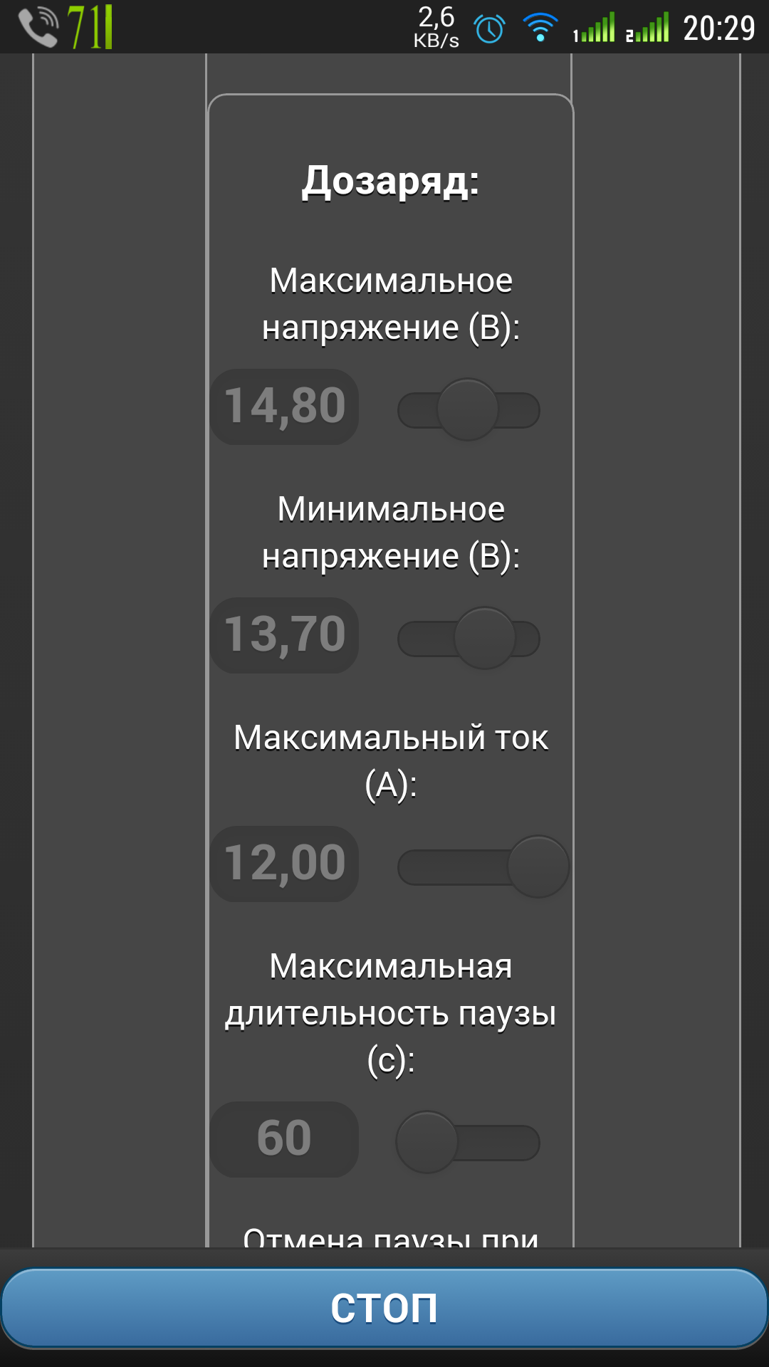

Я уверен. Но ничего сверхестественного. Сейчас вот одна из стадий (дозаряд назвали) - качели - мне уже помогает! Но у меня слишком мало времени, чтобы аккум лечить. Вот сегодня за 12 часов качелей 13.7-14.25 прогресс на лицо! Ща переставил на 13.7-14.4.
А Сорока пускай ещё 100500 минусов ставит только от того, что он не верит, не владеет и т.п... (В репутацию загляните ради интереса). Его минусы (как кто-то уже тут писал) мне слаще плюсов!  :hello:
Часа 1.5 поставил ради эксперимента до 14.8 - никакого бурного кипения, так, малюсенькие спящие пузырьки...
Кому понравилось - плюсуем!

Сэм_N
Цитата: ShamaN4ik79 от 20 Фев. 2015 в 20:23
13.7-14.25 прогресс на лицо! Переставил на 13.7-14.4.
13,2 и 14,4 вот такое надо
Добавлено 20 Фев. 2015 в 20:59
потому что нет тка заряда,там доли ампер...пробовал на нем такое и выше напряжение
ShamaN4ik79
[user]Сэм_N[/user], 13.2-14.4 - почему? У меня не было особо прогресса - дикая застарелая сульфатация!
Вторую часть - не понял...

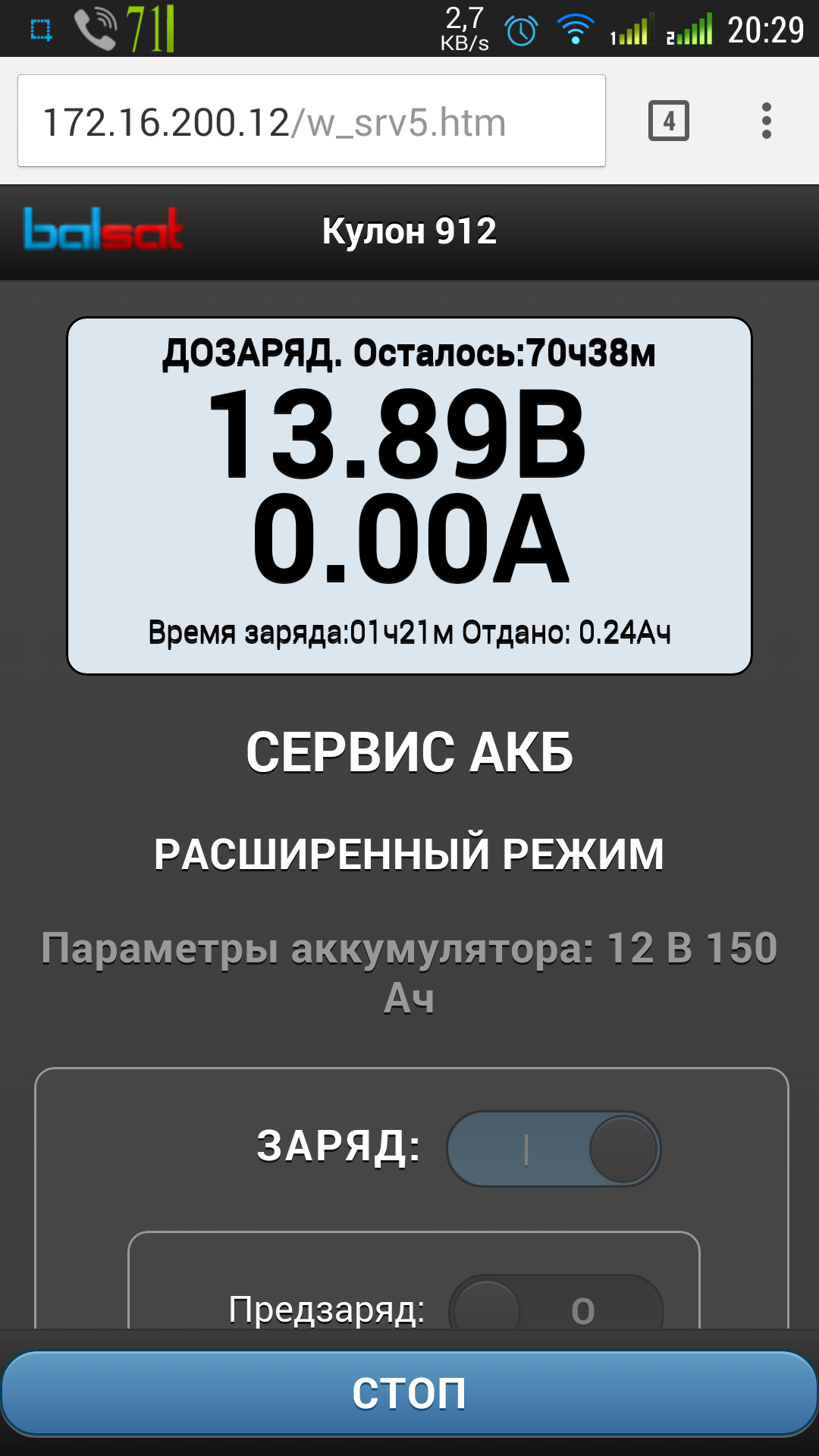

Дааа, для любителей поминусовать и для владельцев Кулона-912, по заявлениям от производителя и от меня, т.к. тестирую, выйдет в свет публичная версия с импульсными режимами.
Лично я уже почти доподнял Доминатор 75Ач ею... Из адского состояния: десульфатация ещё продолжается, ёмкость с 5Ач (при разряде до 12В) уже выросла до 25Ач, падение напруги при нагрузке 3А с 12.25В выросло до 12.68В. Лечим и экспериментируем дальше...
