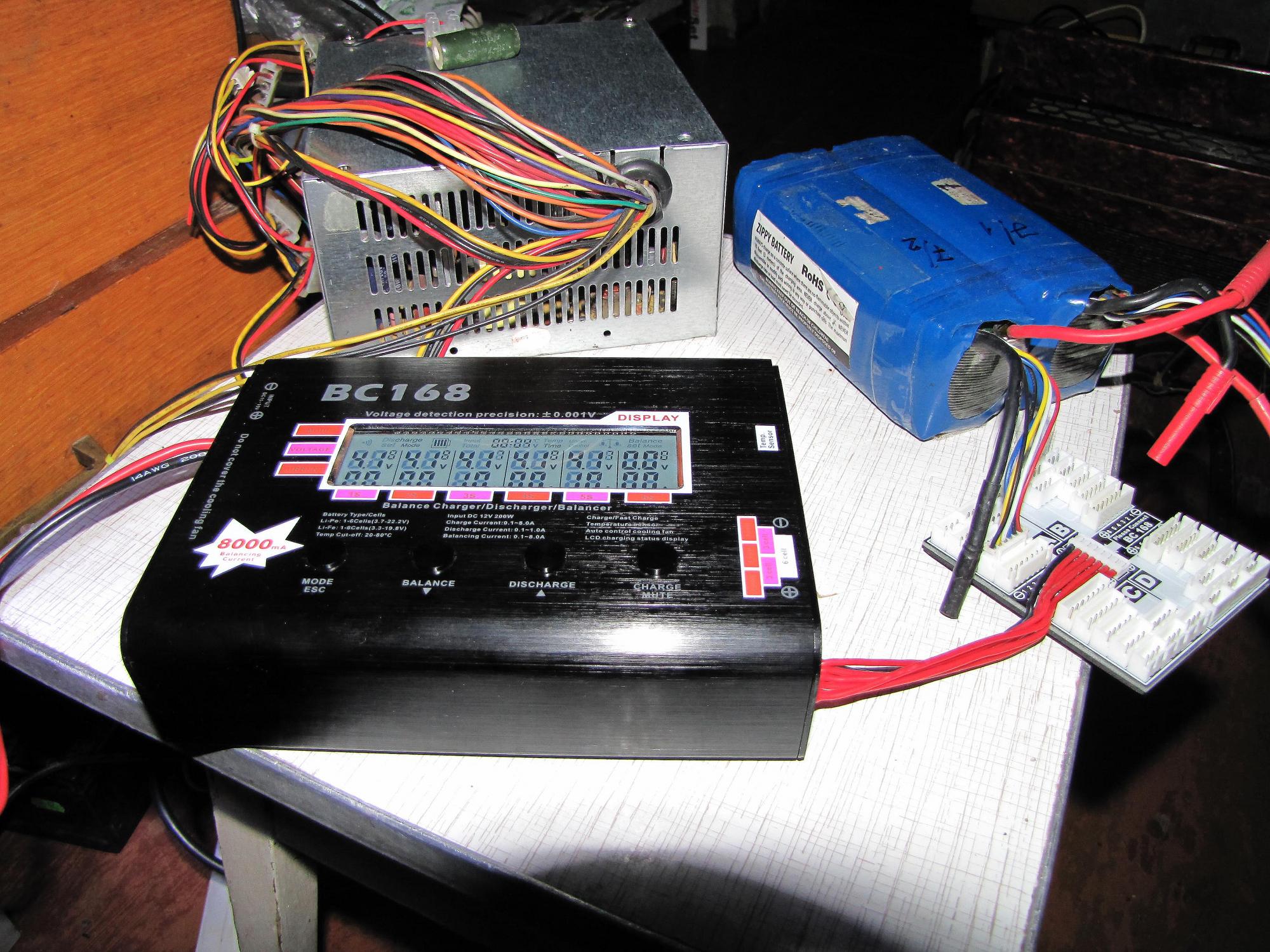

Цитата: serggio от 23 Фев. 2018 в 19:19.. Вот зарядкой SkyRC MC3000 очень доволен ..  :hello:
Хорошая зарядка, лучшая в своем классе и уже бы давно купил, но титанат не заряжает, свинец не заряжает, не может заряжать последовательно соединенные аккумуляторы..  вот бы скрестить с ВС168,
тогда был бы толк..
п.с. Ну да, не хватает еще заряда 12В АКБ..  а в принципе, что мешает сделать на той же элементной базе, моща-то позволяет.

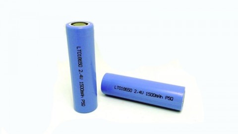

Да, можно.. но уже пошли пальчиковые акб на разной химии, в том числе и титанате, а все скурсы и ичарджеры рассчитаны на последовательно соед акк одной химии, так что кроме 1 шт заряжать одновременно не получится..  или 2 шт. если двухпортовые.  В общем надо иметь кучу зарядных и к ним отдельные БП, чтобы хоть как-то покрыть нужду.
serggio
Цитата: UriBas от 23 Фев. 2018 в 20:18но уже пошли пальчиковые акб на разной химии, в том числе и титанате
Ну у MC3000 недавно в спецификациях появилось LTO. Но обновления прошивки я пока не видел. Там какие то особые пороги напряжения, которые не входят в стандартные пороги литиевых пальчиковых батареек поддерживаемых в MS3000?
Просто пока не встречал таких батарей

Цитата: serggio от 23 Фев. 2018 в 20:22..Там какие то особые пороги напряжения, которые не входят в стандартные пороги литиевых пальчиковых батареек поддерживаемых в MS3000?  Просто пока не встречал таких батарей
У титаната нижний порог до 1,6, а  верхний до 2,7В если не ошибаюсь..  Тут вот присмотрел один формата 18650 на 1,5А
для усиления плохой банки в одном из УПСовом, и можно дальше было бы использовать.
А я вот не понимаю, почему бы в дорогом и в принципе хорошо задуманном ЗУ еще не сделать всего лишь один режимчик,  при котором бы можно выставлять любые пороги от 0,9 или даже от нуля и до самого верха с шагом не менее 0,1В а лучше 0,01, ну и еще к этому добавить импульсный режим - для восстановления и было бы супер, заряжай любую химию..   эх!  А в случае с ВС168 вообще не понимаю производителей, заряд от 1,5В до 4,2 а разряд лишь до 2В... и взяли и исключили подсчет слитой емкости!  .. и вот так почти по всем зарядным устройствам.. но понимаю, проблема во времени и конечно в деньгах, плюс так выгодней.. больше зарядок будут покупать, ну а самоделкины придумывать свои.

Цитата: UriBas от 23 Фев. 2018 в 20:56У титаната нижний порог до 1,6, а  верхний до 2,7В если не ошибаюсь..  Тут вот присмотрел один формата 18650 на 1,5А
В прошивке 1.14 обещают поддержку LTO. https://electrotransport.ru/index.php?topic=52499.msg1256073#msg1256073
