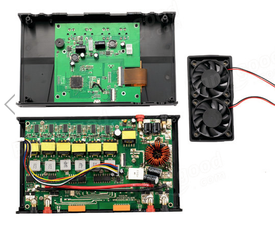

Вчера, по случаю, наткнулся на новую модель фирмы Radiolink - [b-b]Radiolink CP620 [/b-b] https://www.banggood.com/Radiolink-CP620-750W-30A-Battery-Charger-Hybrid-Balance-Charger-For-RC-Models-p-1048386.html?p=B02318149761201303Y9&cur_warehouse=CN  . это как раз та модель, которая по схемотехнике может заряжать любую химию (в том числе и свинец) в любом сочетании, только программная реализация, ограничивает эти возможности.

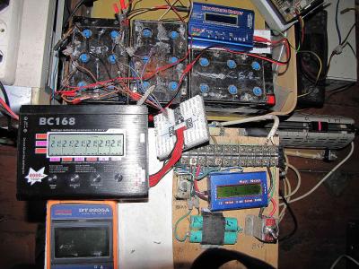

Radiolink CP620 имеет шесть независимых (гальванически развязанных) канала заряда и разряда + один общий - мощный по току, до 30А, канал заряда с пределом напряжения до 27V итого общей мощностью 750Вт , как у большинства приличных модельных зарядок.   Такая топология позволяет заряжать мощным током всю сборку аккумуляторов и одновременно балансировать - заряжать отдельно каждую ячейку мощным током до 6А на канал!  Это круто..  балансировка происходит очень быстро, особенно сборок большой емкости 10Ач и больше, потому как разбаланс в 10% дает 1Ач разницу, а для большинства ЗУ с пассивной балансировкой до 300мА это может обернутся до 4-5 часов дополнительного времени.   К примеру, лично для себя, я уже убедился в таком преимуществе, заряжая своей зарядкой BC168 (младшая модель  Radiolink CP620 ) и практически не пользуюсь имаксами при заряде литиевых аккумов + иногда балансирую УПСовые АКБ.
К сожалению, я пока не выяснил, не нашел информации,  можно ли к балансному разъему подключать и заряжать отдельно банки никелевых и свинцовых АКБ, например в ВС168, это можно делать, но нет общего канала заряда/разряда.  У  Radiolink CP620 тоже, каждый канал можно настраивать под разное напряжение..  не известно только в каких пределах,  а так бы получилась возможность заряжать мощные свинцовые АКБ, до 300Ач 12В и 24В  да еще и балансировать отдельно банки (при лечении) ну и другую химию.
п.с.  Да, еще хотел сказать, что на фото у этой зарядки два порта, но второй порт это "а ля порт".. т.е. на самом деле она не может заряжать сразу на два порта, а заряжает второй только после того как зарядит первый..  многие, которые покупают зарядку, потом начинают из за этого испытывать сильное разочарование..  но для такой цены, с такими характеристиками это просто бонус и не более.

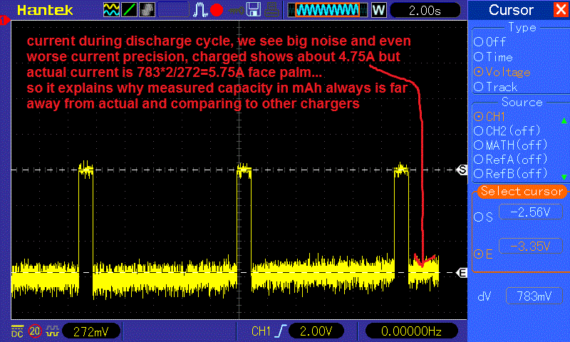

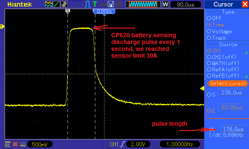

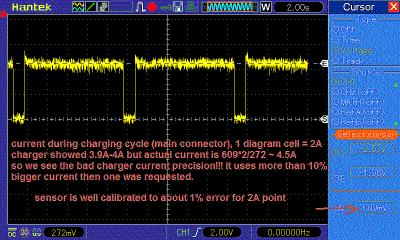

.. читал на форуме https://www.rcgroups.com/forums/showthread.php?2710411-Radiolink-CP620-Charger/page14   что там даже есть спец импульсные режимы.  Вот осциллограмма:
Единственно чего не знаю, - на счет разряда.. до какого нижнего порога и прочее, не нашел информации.  Единственно что точно есть - разряд до 3А на банку.

[user]UriBas[/user], те красивые картинки что вы показываете, это заряд NiMh. Многое зарядки прерывают подачу тока на пару секунд для измерения напряжения. MC3000 в том числе так делает раз в 20 сек
UriBas
Цитата: serggio от 24 Фев. 2018 в 14:42[user]UriBas[/user], те красивые картинки что вы показываете, это заряд NiMh. Многое зарядки прерывают подачу тока на пару секунд для измерения напряжения. MC3000 в том числе так делает раз в 20 сек

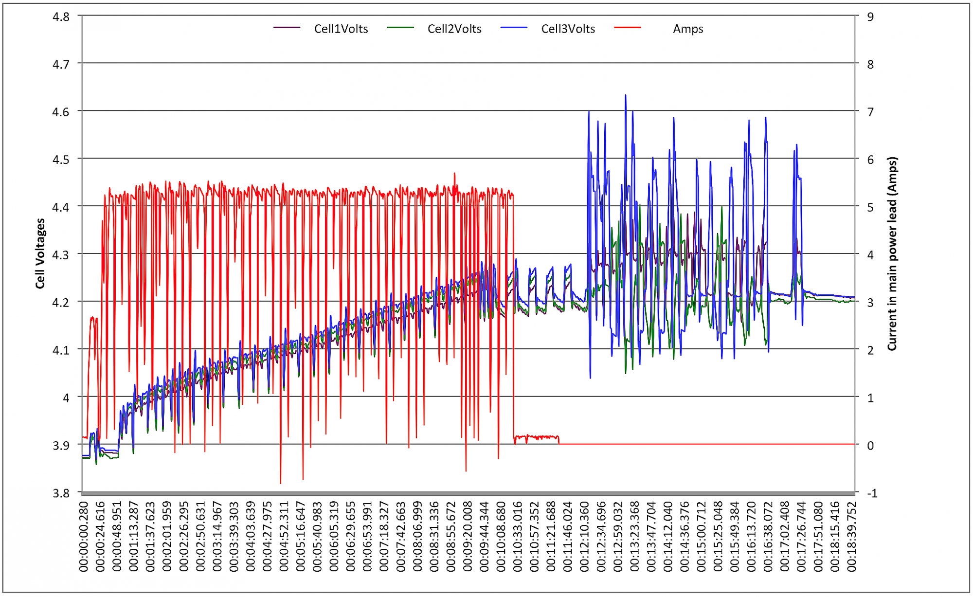

Да, паузы короткие, как здесь https://www.rcgroups.com/forums/showthread.php?2710411-Radiolink-CP620-Charger/page14
А тут https://www.rcgroups.com/forums/showthread.php?2710411-Radiolink-CP620-Charger/page10  на 10 странице пост №139 идет заряд 3S 2200mAh литиевых акк. током 4А
Паузы приличные, особенно при подходе к 4,3В.. видно как после импульса, в паузе, идет спад напряжения.

Можно и за 500.. -))  там лицевая панель легко снимается и зарядку не узнать, потом перешить своей прошивкой и вуаля! Зачем ремонт и замена?  Материнская плата ЗУ - готовый шилд для Ардуино - проекта универсальной шестиканальной зарядки! Основные блоки на шлейфах!   В прошивке дополнительно сделать возможность заряда любой химии одновременно - как это например делается МС3000, только на шесть каналов и можно еще заряжать последовательные сборки, + сделать вывод USB данных в комп, или по вай фай, + кроме стандартных,  зашить наши алгоритмы..  во истину, возможности ЗУ ограничены лишь фантазией и опытом программирования.

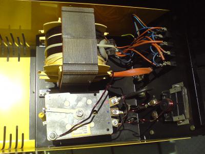

Здравствуйте.В аккумуляторной начался ремонт и появилась возможность открыть зарядное устройство и рассмотреть внутренности Deca class 400e.
Внутри трансформатор и выпрямитель,никакой электроники.Я разочарован.
ВАК-12-115, DEKA CLASS 400e

Здравствуйте.В аккумуляторной начался ремонт и появилась возможность открыть зарядное устройство и рассмотреть внутренности Deca class 400e. Внутри трансформатор и выпрямитель,никакой электроники.Я разочарован.
Прицепить через мощный симистор управление от моргалки и будет счастье..  Места там хоть отбавляй, можно еще вставить разрядный модуль, тоже управляемый от моргалки на МК.

[user]UriBas[/user], что Вы, как можно!   Производителю фирменных зарядок лучше знать как нужно заряжать АКБ ;)  (с) некоторые юзеры.   Нельзя вмешиваться в фирменный "алгоритм" :D

Потом случится отказ, тфу тфу тфу, и ваша моргалка на китайских комплектующих будет стоить человеку работы.

Цитата: xeus от 12 Апр. 2018 в 06:50Потом случится отказ, тфу тфу тфу, и ваша моргалка на китайских комплектующих будет стоить человеку работы.
Самое страшное, что может случится от моргалки (если схема выйдет из строя)  -  ЗУ перестанет работать в авто режиме, придется вручную опять включать, как и до модернизации.   Вчера ко мне приходил старый знакомый, которому я таким же образом и сделал (простейшая схема "качалки - моргалки" предложенная А.Сорокой), опять говорил (все время при встрече хвалит), что какое замечательное ЗУ ему сделал.. говорит забыл выключить и уехал на долгое время из дома.. пришел, а ЗУ стоит себе выключенным, только светодиод светится и все, с АКБ полный порядок.  До этого он мучался - все время АКБ перезаряжался, теперь даже старые вытягивает.

[user]UriBas[/user], "для дома" шикарная весч, никто же не спорит.  Речь за "прод".
