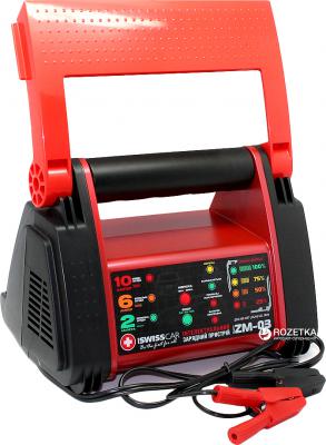

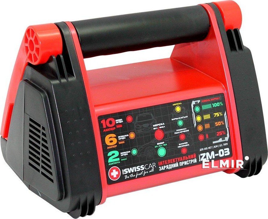

Ну на последок - завершает линейку "швейцарских кипятильников"
Зарядное устройство Proswisscar ZM-03
:hello: кипятильник обыкновенный, с скомунизженым из СТЕК "методом заряда"(качели обыкновенные) с CCCV алгоритмом заряда.
На ценнике в магазине написано:
ProSwisscar Автоматическое высокочастотное зарядное устройство ZM-03
;-D B-) :laugh: ...внутри дроссель размером с пончик, специально для сглаживания "высоких частот" заряда видимо  ;-D
Производитель: ProSwisscar
Тип: Интеллектуальное зарядное устройство
Рабочее напряжение, В: 12
Мощность, Вт: 160
Сила тока заряда при 12 В, А:2/6/10
Емкость заряжаемого аккумулятора, Ач: 10-160
Режим хранения: есть
Режим хранения — После зарядки АКБ устройство может поддерживать ее полный заряд слабым током, компенсирующим саморазряд.
  ...ну хоть сами честно признались про "наддув"...
Режим восстановления: режим десульфатации
Режим восстановления — Аккумуляторы вследствие неправильной эксплуатации могут терять свою емкость из-за эффекта сульфатации. Ряд зарядных устройств имеют различные алгоритмы для восстановления (десульфатации) таких батарей, что позволяет в определенной мере восстановить емкость.
мой камент:   O_O  :facepalm: ...как можно десульфатировать МАЛЫМ постоянным током ?  :facepalm:
Тип индикации:
Тип индикации — Большинство устройств оснащено стрелочными амперметрами, которые позволяют легко контролировать зарядный ток. Вместо них могут встречаться простые светодиодные вольтметры, которые отображают степень заряда батареи. А в наиболее функциональных моделях CTEK вместо этого используется светодиодная индикация этапов зарядки. Самые продвинутые модели оснащаются ЖК-экранами, которые наглядно отображают много полезной информации. Кроме вышеуказанного, многие модели оснащаются служебными индикаторами, которые сигнализируют о включении, ошибке, срабатывании защиты и т.д.
ЖК дисплей (я его не нашел а вы ? )
Длина провода, м: 1,5  B-) :hello: это для 10А тока ! и нет четырех проводки... и сечение едва 2мм2...
Т.е. ХЗ как ЗУ узнает сколько там реально напряжения на АКБ, особенно при 10А тока  O_O :pardon:
Вес, кг: 2,4
Подключение к сети автомобиля: разъемы-«крокодилы» ... :facepalm: китайские хлипкие...
Дополнительно:
Автоматическое интеллектуальное зарядное устройство совместимо с любым типом свинцово-кислотных АКБ, таких как: обслуживаемые и не обслуживаемые WET батареи, не обслуживаемые гелевые GEL и AGM аккумуляторы, для зарядки свинцово-кислотный аккумуляторов автомобилей, мотоциклов, автофургонов, трейлеров, катеров, газонокосилок. Класс защиты IP21
Посмотрел, протестировал, заглянул внутрь - там импульсный (как у компа или всяких китайских Меанвелл) блок питания с огромным дросселем сглаживания(!) на выходе платы.
Понятно что никаких "импульсов заряда" там нет и в помине.  :hello: только постоянка на выходе.
зато есть как у СТЕКа "режим заряда с качелями".
Ура! прогресс!
...на ценнике висит 2549 гривен  :hello:

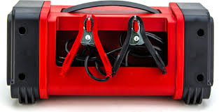

я специально привел ФОТО крокодилов с тех ЗУ - там НЕТ 4 ПРОВОДКИ !!!
поэтому перечисленные ЗУ НИКАКИМ ОБРАЗОМ не могут узнать "сколько на акб", а только "сколько на выходе ЗУ".
Матчасть учите :hello:
Кass
Цитата: Alex_Soroka от 05 Июль 2018 в 11:11Снова ваши оскорбления в мой адрес
Нет тут никаких оскорблений. Я к вам обратился уважительно по имени. В конце смайлик. Это улыбка. :)
Цитата: Alex_Soroka от 05 Июль 2018 в 11:11я специально привел ФОТО крокодилов с тех ЗУ - там НЕТ 4 ПРОВОДКИ !!!
Понимаете ли в чем дело. Подключение 4-х проводное - это только один из вариантов компенсации сопротивления проводов. Есть и 3-х проводная схема и несколько двухпроводных. Все зависит от интеллекта устройства, которое производит замер. У меня на стенде нет 4-х проводного подключения, но контроллер видит напряжение именно на клеммах АКБ. Это видно на АРМе. Никаких проблем нет. Можно забить параметры любых других проводов, и опять получим довольно точные значения.

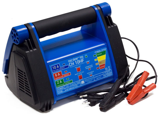

Цитата: Alex_Soroka от 03 Июль 2018 в 16:06Зарядное устройство Proswisscar ZM-01
Это называется "кастомизация". Выпуск клона одного и того же, часто одним и тем же заводом, но с минимальными изменениями дизайна по заказу какого-нибудь бренда. "Is customised? - Yes" можно заказать даже на Алиэкспрессе, со своим брендом и дропшиппингом.
Для тех, кто ещё не видел, Тестируем автоматические автомобильные зарядные устройства током до 4 А . Особенно забавляет "реализация качелей" в одном из приборов путём его перегрева.  :laugh:
Идентичные вплоть до маркировки платы (за исключением "экономии" на фильтрующих элементах в одной версии) и корпуса, различающиеся лишь цветом, также доставляют.
Да уж, инструмент с именем. Чужим.
