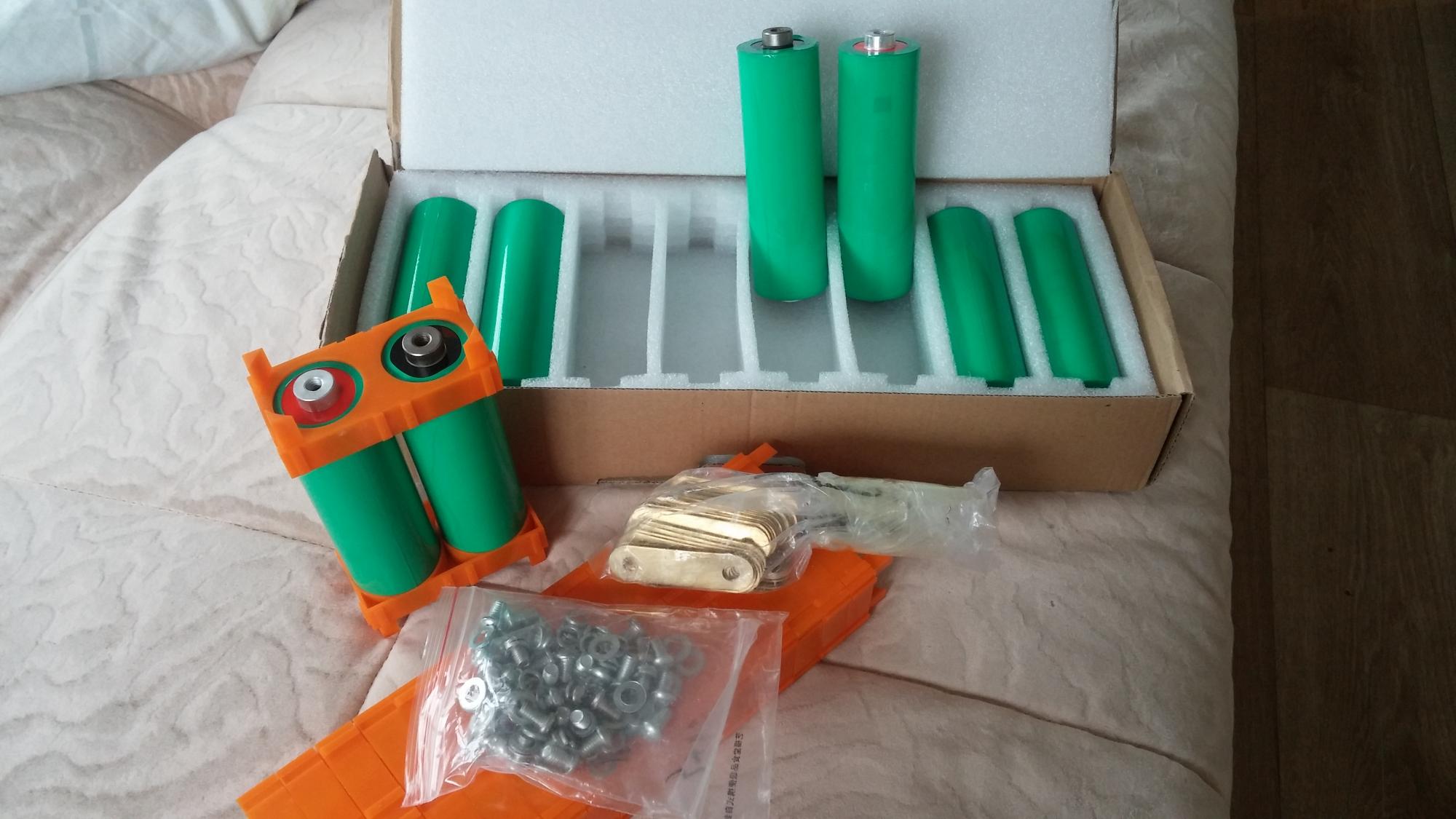

Пришли мои 18 шт отсюда http://world.taobao.com/item/18407159860.htm?spm=a312a.7700714.0.0.WfAS2Q
Под нагрузкой пока не тестил, напруга на всех 3,094..3,095В, только один 3,085В.
Выглядит отлично, вроде не б/у, шины похожи на медные, пластиковые держатели удобные, одеваются с усилием.
[b-b]Wayfarer[/b-b], спасибо за наводку ))

Andrew_A
Я заказывал через Олесю (taotandem@gmail.com)
Брал 18 шт аккумов, пластиковые держатели, шины, винты для сборки, зарядку (http://world.taobao.com/item/16594754311.htm), в Китае с учетом услуг посредника это все вышло 10700р.
Доставка (таможня + EMS по России) вышла около 3 т.р.
С момента оплаты товара до момента получения прошло 3,5 недели.

[user]Andrew_A[/user], в соседней теме писал про них, у меня дикий разброс по внутреннему сопротивлению по партии.
Если собрать от балды, то будет разбаллансироваться сборка, бмс будет каждый раз баллансировать.  А вы БМС брали?
Хотя может в вашей партии все ОК. В любом случае при схеме с одной батареей в параллели  вариантов манипуляции нет
Andrew_A
А можно ткнуть в эту соседнюю тему ?
Что-то огорчили Вы меня ...
БМС я сдуру заказал на алиэкспрессе (http://www.aliexpress.com/item/2015-New-High-Standard-48V-30A-16-cells-LiFePo4-Lithium-iron-Battery-Pack-Charger-BMS-Protection/32466303679.html), я уже не верю что он дойдет ...
Планирую заряжать током 1С, я так понимаю что баллансировочный ток в 80 мА при этом вообще ниачом. Он просто не будет успевать баллансировать.

Странно вот что - в том посте написано
Цитироватьнапряжение на всех 3,28-3,29в
а у меня разряженные наполовину. К сожалению, у меня нет возможности точно померить импеданс.
P.S. Под пленкой надпись есть, типа
R131219-J01A23008
Кто знает что значит ? Полагаю R131219 - это дата изготовления (19.12.2013)

[user]Andrew_A[/user], Если БМС будет присутствовать, то все будет ОК, просто после того, как на З/У загорится зеленая лампочка нужно будет подержать на зарядке несколько часов, чтобы БМС отбаллансировала, 80мА это достаточно много, у меня 60. Может другая партия, раз напряжение отличается, и в этой партии все ровно. А на всех батареях надпись одинаковая?
В любом случае вариантов нет, надо собирать и тестить. Только обязательно с БМС! Она же еще и защищает помимо баллансировки.
Сейчас глянул маркировку - чуть узрел, но она там есть. Да, с начала видимо дата производства, а через тире видимо сер. номер, т.к. все отличаются последними цифрами. У меня бегло насчитал 8 дат производства с такими хар-ми (+- 0,2мОм)
R040521 - 4.3мОм
-140430 - 2,3
-140513 - 3,5
-140707 - 2,2
-140512 - 2,9
-140709 - 2,0
-140526 - 4,0
-140813 - 1,9
