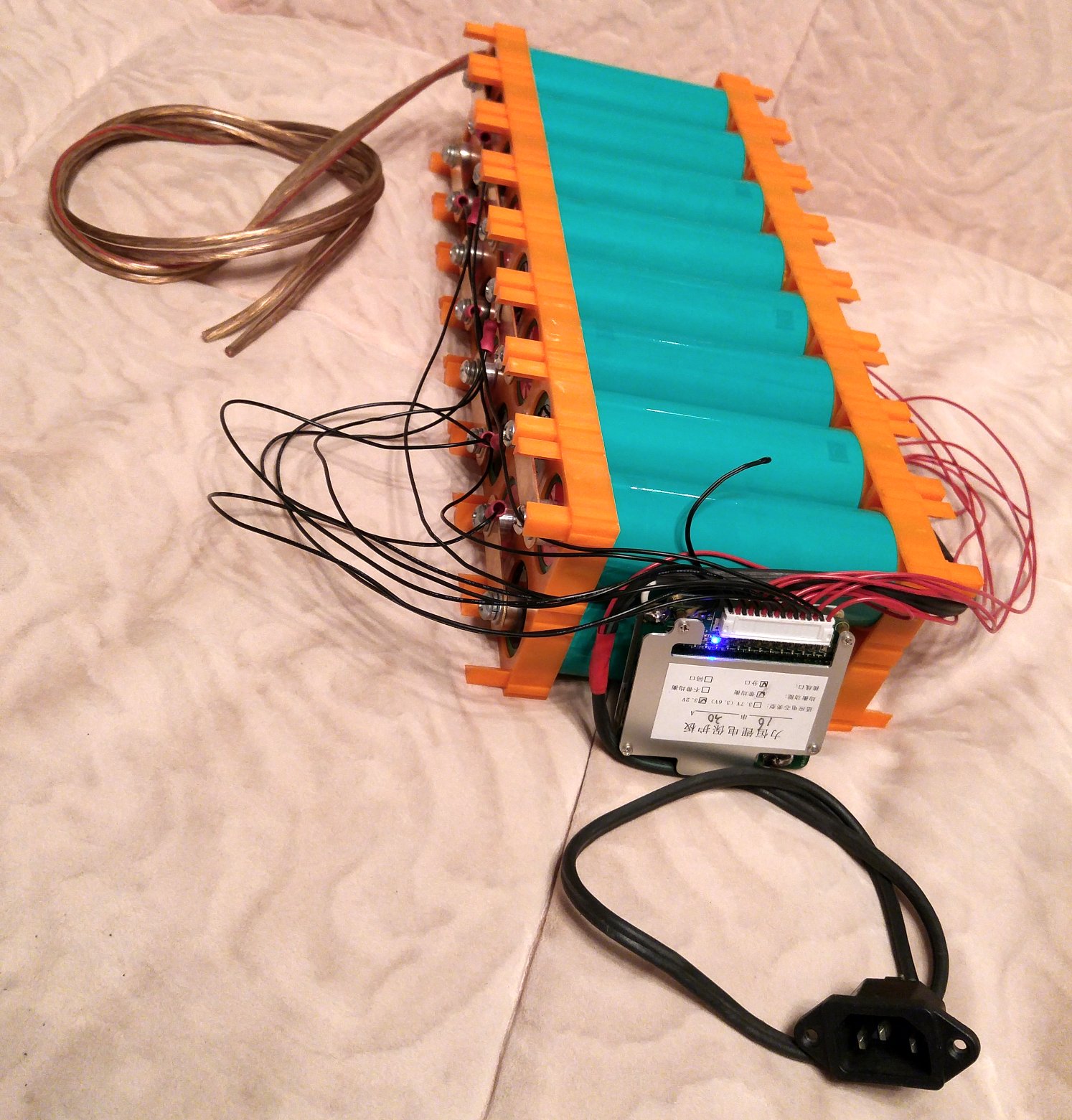

Всем привет,
Закончил сборку батареи:
16 элементов http://world.taobao.com/item/18407159860.htm + БМС http://world.taobao.com/item/44126950374.htm
Еще раз подтверждаю что качество банок просто ужасное  :facepalm: Трех запасных оказалось мало, дозаказал еще 5 шт. И даже с почти с +50% запасом так и не удалось собрать батарею без приемлемого "разбега" элементов.
В коробке напряжение на всех отличалось на 1-2 мВ, после первой зарядки разброс даже после подбора в несколько десятков мВ.
Вопрос - при ручной баллансировке автомобильным зарядником не уследил за напряжением на одном элементе, оно поднялось аж до 4,5В. Но превышение от 3,65В продолжалось буквально 5 минут, ток 0,5С, банка не нагрелась вообще. Как думаете, смертельно ? И вообще, это нормально что за 5 мин и токе заряда 5А напряжение может скакнуть на >1 В ?

Нормально.
... и не смертельно.
Andrew_A
Спасибо, успокоили. Буду писать как дела дальше пойдут.
Кстати, БМС попался отличный, рекомендую.

По личному опыту - да. В этой теме также говорили про разброс внутреннего сопротивления этих банок, от единиц до десятков мОм. Еще говорили что ток 50А не держат, большая просадка. Хотя мне больше 30А не нужно от них.
Сейчас собираю нагрузочный стенд из 6ти автоматов и ламп 12В 50Вт. Будет нагрузка до 1.5 кВт с шагами в 250 Вт. С ним можно будет более предметно поиграться с аккумом.

Мои тем и привлекали что вроде бы новые. Дата производства в среднем середина 2014 года +/- 2 мес. У меня тоже надежда что раскачаются и сравняются через несколько циклов. Сопротивление мерять нечем, а точность "дедовской методики" вызывает сомнения. Посмотрим короче.

Ну может до НГ погоняю их под нагрузкой, отпишусь. Таки отбаллансировал их полностью БМС-кой, посмотрим как пойдет.
