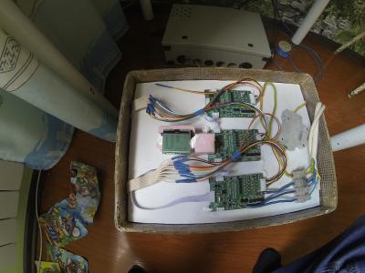

Mex
вот такие еще есть. вот бы все имели их, и я бы начерпался за них.

вот такая у меня. задействовано 18 банок, щас думаю одну сгоревшую плату докупать. помимо индикации на экране в сотых долях вольта еще и светодиоды мигают на платах, на каждой по одному. если есть вопросы по ней - обращайтесь, ибо инфы за нее нету . я бы и сам с удовольствием узнал, сколько она в разряде держит. как видно - радиатора нет.
