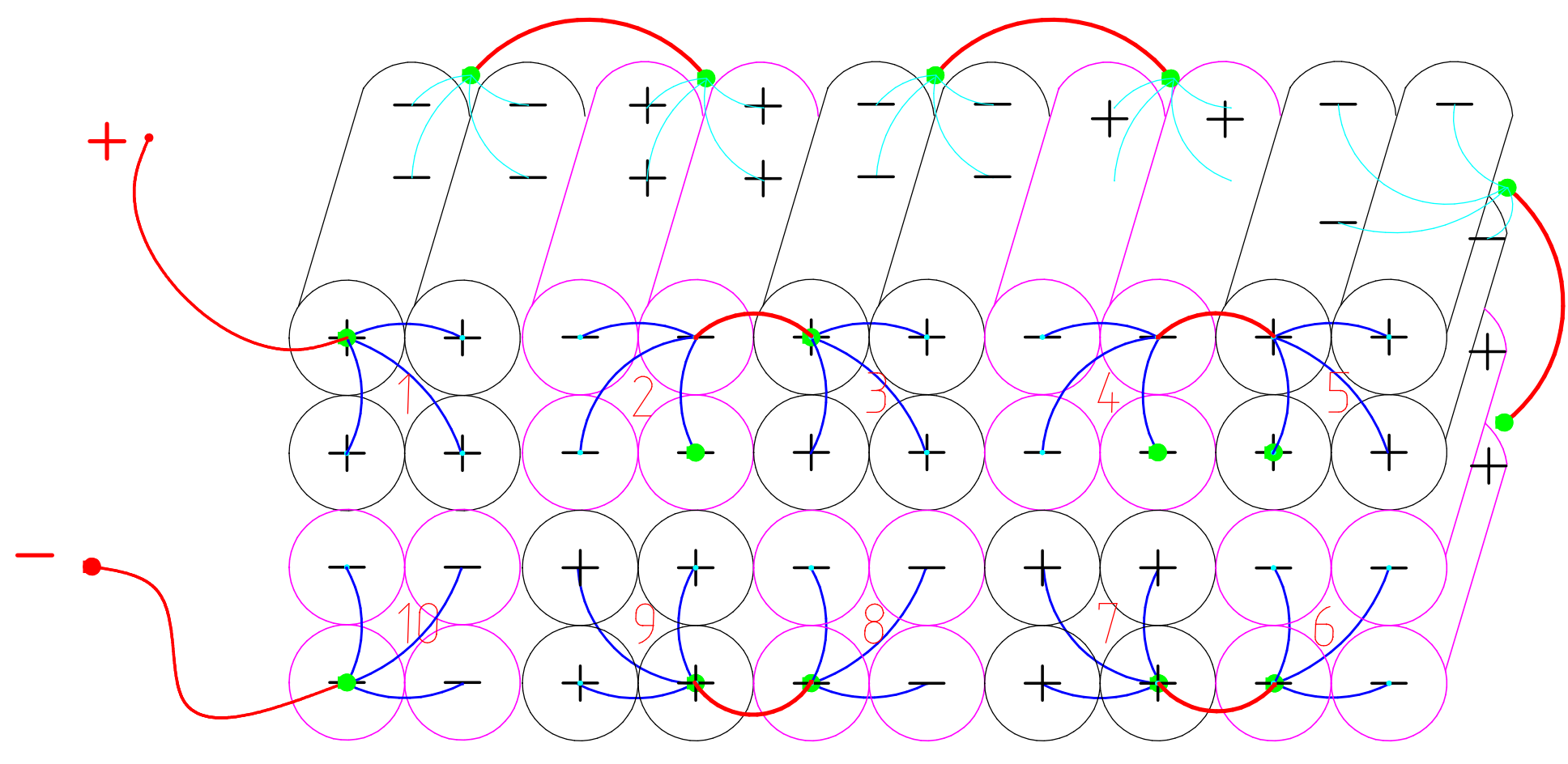

Большое спасибо за искрометный конструктив.
Насколько я смог прочитать схему - провода от бмс припаиваются к + каждой последовательности - оттого и отрезанные провода - как лишние. Даже если припаивать их ко всем плюсам - проводов тупо не хватит. Логику я тут не уловил.
Вот обратная сторона:
Осмелюсь еще раз попросить совета:
1. Как верно споять батарею, желательно с фото примера, на 36v на примере того, что сделал я. Т.е. конкретно в чем ошибка?
2. Как подключить бмс, к каким плюсовым клеммам?

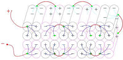

serg79
[user]samzaraza[/user],  вы с начало  соберите параллели  по 4 шт  . а потом  у же  соединяйте  последовательно .   вот  тему  почитай на картинки посмотрите . https://electrotransport.ru/index.php?topic=23591.0
https://electrotransport.ru/index.php?topic=42819.0
Michael
[user]samzaraza[/user], Вот приблизительно что у вас должно получиться.
samzaraza
Лоика, надеюсь, ясна. Что скажут знатоки?

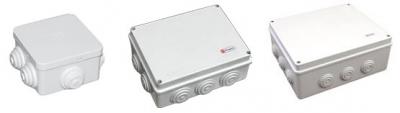

Кстати по-поводу корпуса, в очередной раз обратил внимание на протяжные (распределительные, распаечные) коробки, стоят копейки, корпус жесткий, крышка закрывается на болты, исключает замыкание об копрпус и даже выводы уже предусмотрены (300*150*120). Остается только подобрать нужный размер коробки к намеченной сборке батареи. Такой корпус хоть к раме жестко захомутать, хоть в сумку положить.
