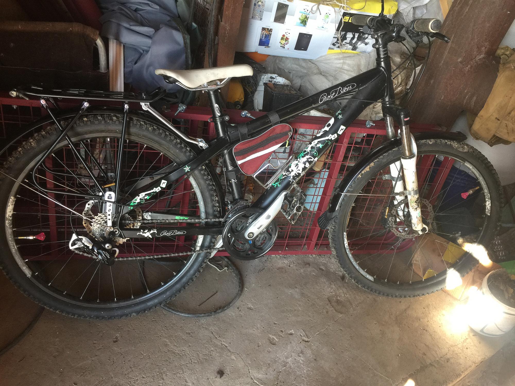

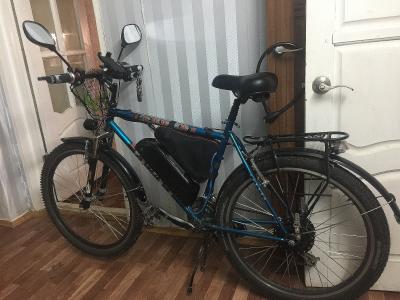

Вопрос такой,имеется у меня на данный момент уже готовый электровел,собирал его сам,в принципе все бы устраивало,но рама для меня великовата,чтоб на него залезть чуть ли не набок ложу,да и до педалей достаю только пальцами ног,сам велосипед выглядит так:
в принципе когда ездишь не используя педали еще терпимо,не считая что залезать на него тяжко,ну и сам по себе он больно уж здоровый,хотя на фото может таким не выглядит.Суть в чем,решил собрать электровел на раме поменьше,есть донор,есть в принципе все для сборки,да вот беда,места в треугольнике под батарею там мало совсем,со старого вела батарея не лезет,а даже если и влезет,электрику и сумки в раме придется куда то переносить,что там не так то просто.И вот возникла у меня мысль,мою внешнюю батарею с старого вела закрепить не в треугольник,а на верхнюю трубы ямы,однако возникли у меня сомнения,а не будет ли эта батарея мешать при наклонах велосипеда в поворотах,ну и просто когда надо наклонить,не будет ли она сильно перевешивать велосипед из за высокого центра тяжести? кто так делал? имеет смысл? или проще велосипед другой подобрать,батарею на багажник или в рюкзак не рассматриваю,сам донор такой:

[user]Виталий40[/user], А если ампутировать амортизационный подседел, поставив седло с пружинами? Сильно менее геморройно и затратно. https://ozon.ru/t/aJX9pBM
Сантиметров 5 отыграете

изначально именно без амоштыря и ездил,но без него уже не хочу,с ним я могу нормально ездить на моторе,но не могу крутить педали не извиваясь как червяк на на седле,а так как есть 2й вел хотел и его в электро переделать.вопрос только насколько критично крепить акум на верхней трубе рамы,не будет ли это мешать управлению

как закрепить то не вопрос как раз,меня больше интересовало что из-за батареи сверху рамы центр тяжести вела больно высокий становится,не мешает ли это как то управлению когда вел нужно закладывать в поворотах,или наоборот когда надо просто его завалить на бок,или положить,в этом была основная суть вопроса
