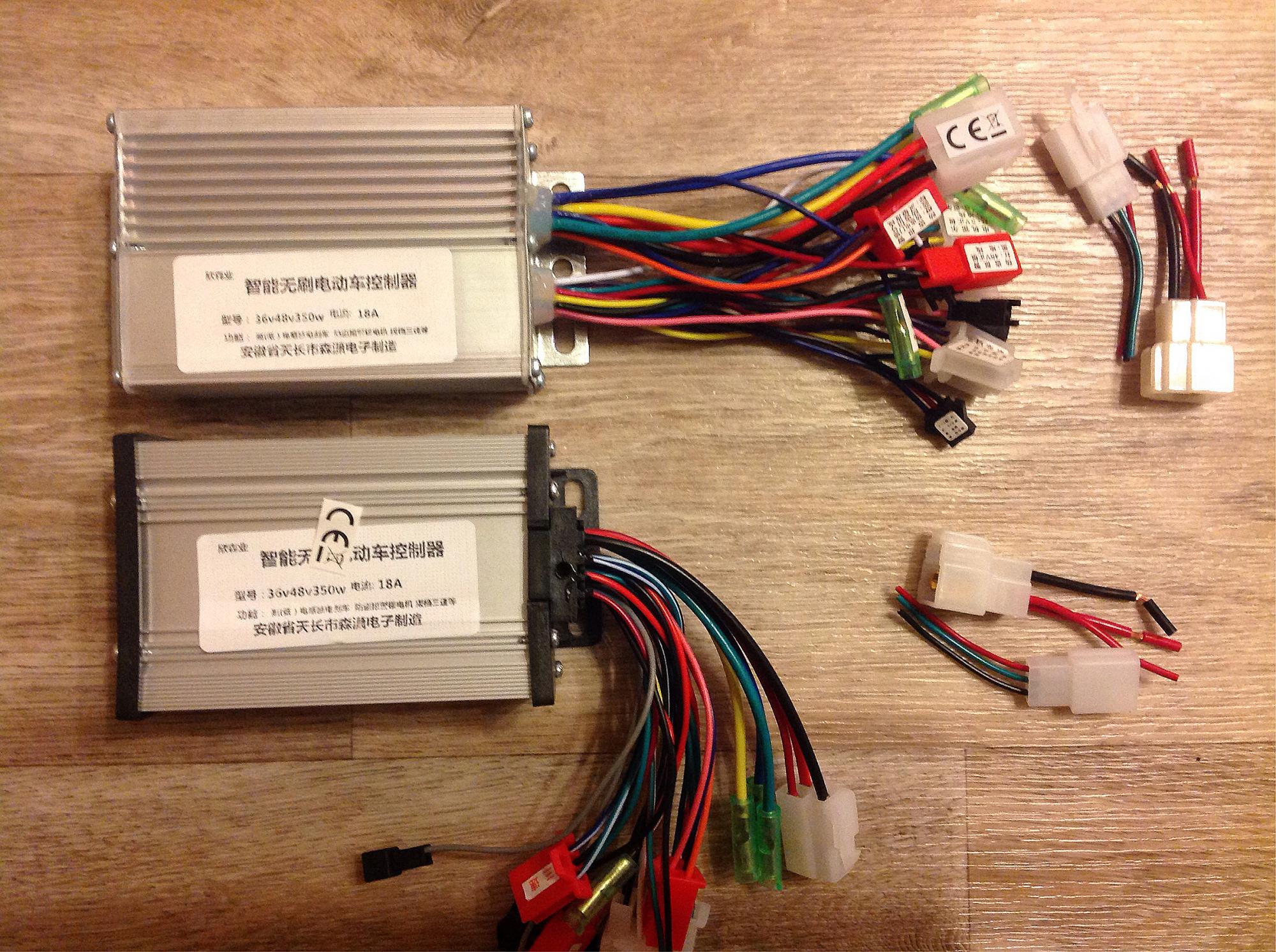

Подскажите пожалуйста. Будет привод на оба колеса, имеем два контроллера одинаковых, один курок (сигнал запараллелим). Одно из колес будет ведущим, второе подключаемым (по необходимости).
Правильно ли я понимаю, что если оба контроллера запитаны от батареи, но отсутствует питание на низковольтном контуре ток утечек отсутствует? Для включения низковольтного контура потребются переключатели/кнопки/тумблеры(что предпочтительнее)- на какой номинал их рассчитывать? Трехскоростной вывод с контроллеров тоже получается надо параллелить? (120%_100%_60%), как и выводы к тормозным ручкам? Будет 2 гироскутерных колеса, два контроллера 48В, 18А.
Не силен в электричестве, начинаю немного путаться.
Такие контроллеры:
av404
Питание на курок берём с основного контроллера, параллелим только сигнал и землю.
Скорости переключаем сдвоенным переключателем без параллеливания. Может и можно параллелить, но надо точно знать схему.
Тормоза по нижнему уровню можно параллелить. По верхнему не желательно.
Второй контроллер подключаем включением слаботочки чем угодно, ток там до 100-200ма. Делать это надо при сброшенном газе и отпущенных тормозах. К батарее подключены оба через мощный размыкатель. Токи утечки будут, но очень мизерные, если всё исправно.
ter
Про мощный размыкатель встречал, но нужно ли размыкать батарею? Его предназначение только аварийное отключение? Тем более, при отсутствии утечек. Не достаточно выключателей на слаботочке? И еще, при моих контроллерах бмс нужно подбирать на 40А, правильно?
av404
Достаточно предохранителя внутри батареи.
Бмс надо с небольшим запасом - 50а

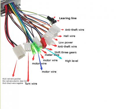

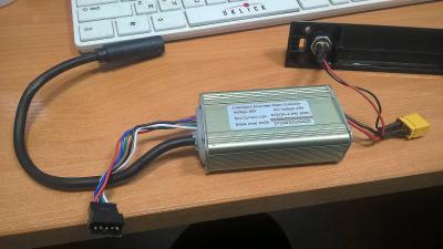

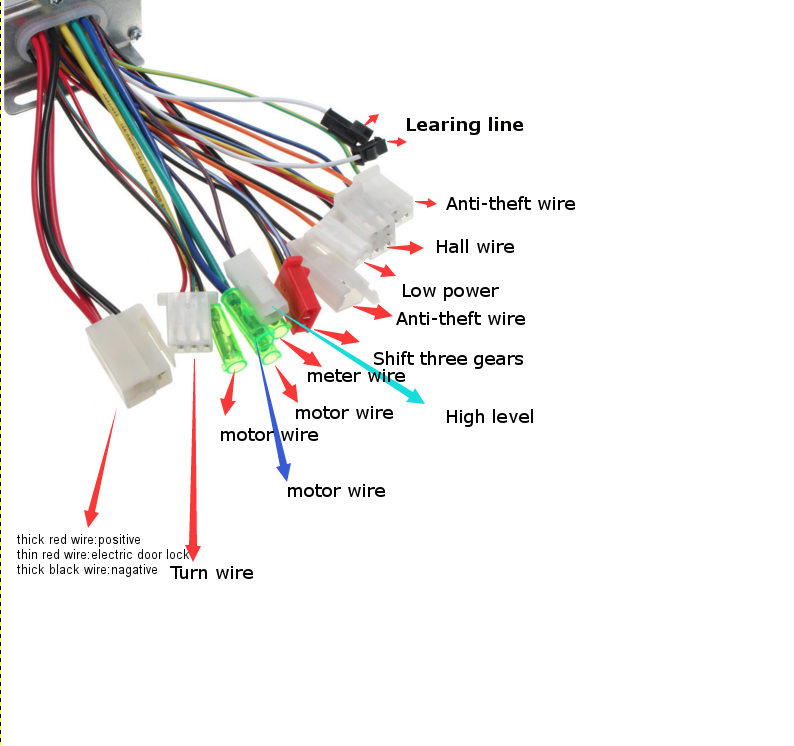

Друзья, помогите разобраться. Есть контроллер, не знаем как запустить. Вот схема подключения.
По идее E-lock, но смущает что на нем есть напряжение равное напряжению батареи.
charge - тоже напряжение батареи выдает.
ssilk
Цитата: gekagal от 03 Дек. 2018 в 23:46По идее E-lock, но смущает что на нем есть напряжение равное напряжению батареи.charge - тоже напряжение батареи выдает.
Вот лок и надо замкнуть...Во многих контроллерах лок выходит одним проводом и его надо через ключ/кнопку цеплять к силовому плюсу. А у Вас уже выведена пара для ключа/кнопки.
Чардж это разъем для зарядного, он просто параллельно силовым идет, там и должно быть напряжение питания...
У меня так же
odo - 6650 км
gekagal
Цитата: ssilk от 04 Дек. 2018 в 01:11Вот лок и надо замкнуть
а почему на нем напряжение (((? Это пугает что будет бах (
Добавлено 04 Дек. 2018 в 01:17
Цитата: ssilk от 04 Дек. 2018 в 01:11У меня так же
у вас он вообще для работы с экраном рассчитан.
ssilk
Цитата: gekagal от 04 Дек. 2018 в 01:15почему на нем напряжение (((?
Давайте сначала... Напряжение между красным проводом и землей(черным силовым) по логике должно быть. Для включения слаботочки контроллера надо это напряжение подать на розовый провод. Если напряжение есть между красным и розовым, то вполне возможно, что это не лок, а что то другое. Китайцы запросто путают даже силовые провода... На другом контроллере у меня локовый провод просто соединен с силовым плюсом прямо в разъеме...
Цитата: gekagal от 04 Дек. 2018 в 01:15у вас он вообще для работы с экраном рассчитан.
Да, большинство функций, включая лок, реализовано логически, но на провода Чардж это никак не влияет, там силовые провода вообще с другой стороны...)
odo - 6650 км
gekagal
Цитата: ssilk от 04 Дек. 2018 в 03:21Если напряжение есть между красным и розовым
Да, есть между ними. Фара от них светодиодная работает ) как найти Лок не можем понять. Думаю можно они перепутали с нижним на схеме, так понимаю то свет.
MoRoman
[user]gekagal[/user], раскрутите контроллер и напишите, как подписана точка, на которую приходит оранжевый провод...
