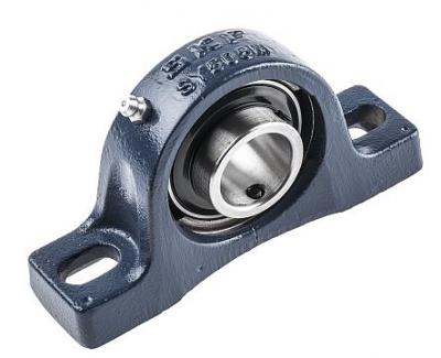

Кто-нибудь пробовал использовать подшипники с корпусом для рулевой?
Или лучше сделать что-нибудь используя упорные подшипники?
