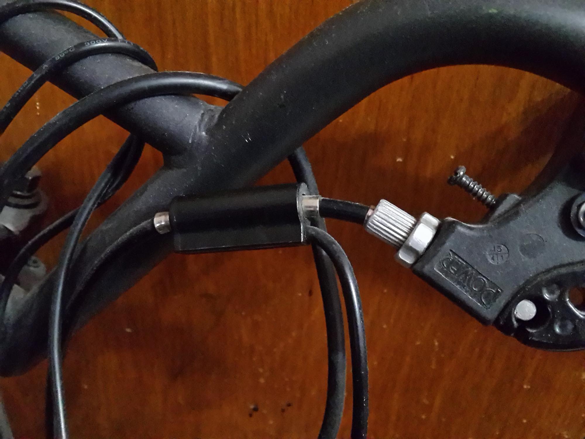

Басарга
Когда Бешеного Мангуста не было на свете, я в каком то форуме прочитал жуткую историю, как у человека сломалась ручка газа на электровелосипеде и мотор ничто не могло остановить. Ему пришлось падать, чтобы остановится.
Я вспомнил множество боевиков(поезд без машиниста, автобус без водителя и т.д) и решил поставить фиговину, выключавшую мотор
https://ru.aliexpress.com/item/2018/32837047774.html?spm=a2g0v.10010108.1000014.1.3d651a01moMOtD&pvid=65018aa1-1f27-4c75-b278-2518df6c05cb&gps-id=pcDetailBottomMoreOtherSeller&scm=1007.13338.115306.0&scm-url=1007.13338.115306.0&scm_id=1007.13338.115306.0
Теперь хочу другую фиговину попробовать
https://ru.aliexpress.com/item/JQORG-2-2/32859353732.html?spm=a2g0v.10010108.0.0.7ce01624QFeml2
rx3avs
На мой взгляд интегрированный выключатель интереснее, чем накладной. Не стал такой приобретать.

[user]rx3avs[/user], Накладной работает со всеми типами тормозов. Ви-брейки, дисковый, клещевой, барабанный. Интегрированный только со своим.
В принципе, если у го-педа стоит клещевой на переднем, от диска ручка не должна работать

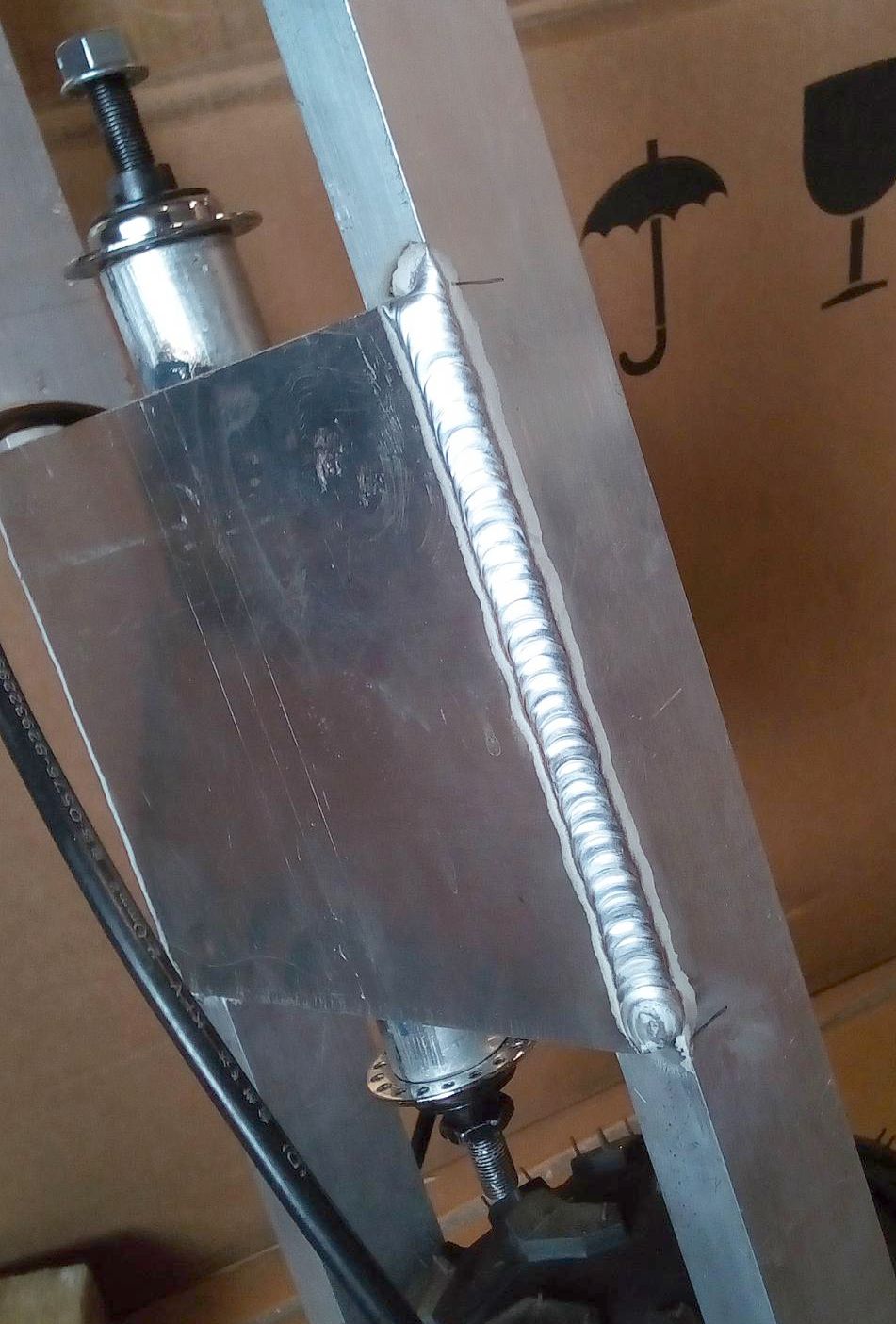

ArtDen
ingener вообще установил на руль втулку. Правда непонятно от чего:
(взято отсюда: https://electrotransport.ru/index.php?topic=15087.msg1199384#msg1199384 )
Если грубо прикинуть, то длина втулки получается сантиметров 20. Интересно, как долго прослужат подшипники во втулке в таком варианте?
PS: мне решение понравилось. Если найду длинную втулку, сделаю почти аналогично (крепиться будет не сваркой, а винтиками к ободу с отверстиями)

Цитата: Басарга от 22 Дек. 2018 в 08:14Накладной работает со всеми типами тормозов. Ви-брейки, дисковый, клещевой, барабанный. Интегрированный только со своим.
Есть несколько за и против. Накладной подвязан на саму рукоятку, и скорее всего это актуально именно для гидравлики, как на фото продавца.
Тот который интегрируется в трос, можно поставить в любом месте трассы не зависимо, от конструкции механического тормоза. Это плюс однозначно. Не знаю почему Вы решили что разница в системе тормозов на это влияет. Сердечник выключателя примагничивается к самой жиле троса.
Или мы не о том вообще говорим?
