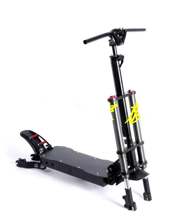

Цитата: Чайнег от 16 Апр. 2019 в 22:20А вот, есть двухподвес
Хлирленький он какой-то. И ширина дропов не под мотор. Решил  искать электро на 500-600 Вт с минимальной батарейкой. И документ будет, если местные заинтересуются. Будет мало мощи, переделаю «незаметно» под полный привод  :-)
Чайнег
Да, все эти самокатики хиленькие, расчитанные для детей, даже если пишут, что для взрослых. Видел где-то фотку подобного дрищика с переломанной пополам декой. Можно искать донора среди свинцовых, у них обычно моторчики слабенькие, а дека вместительная (как у моего Рейзора). Так и докУменты будут, и есть куда большую батарею впихнуть. Но вот чтоб был двухподвес, с этим беда...

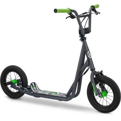

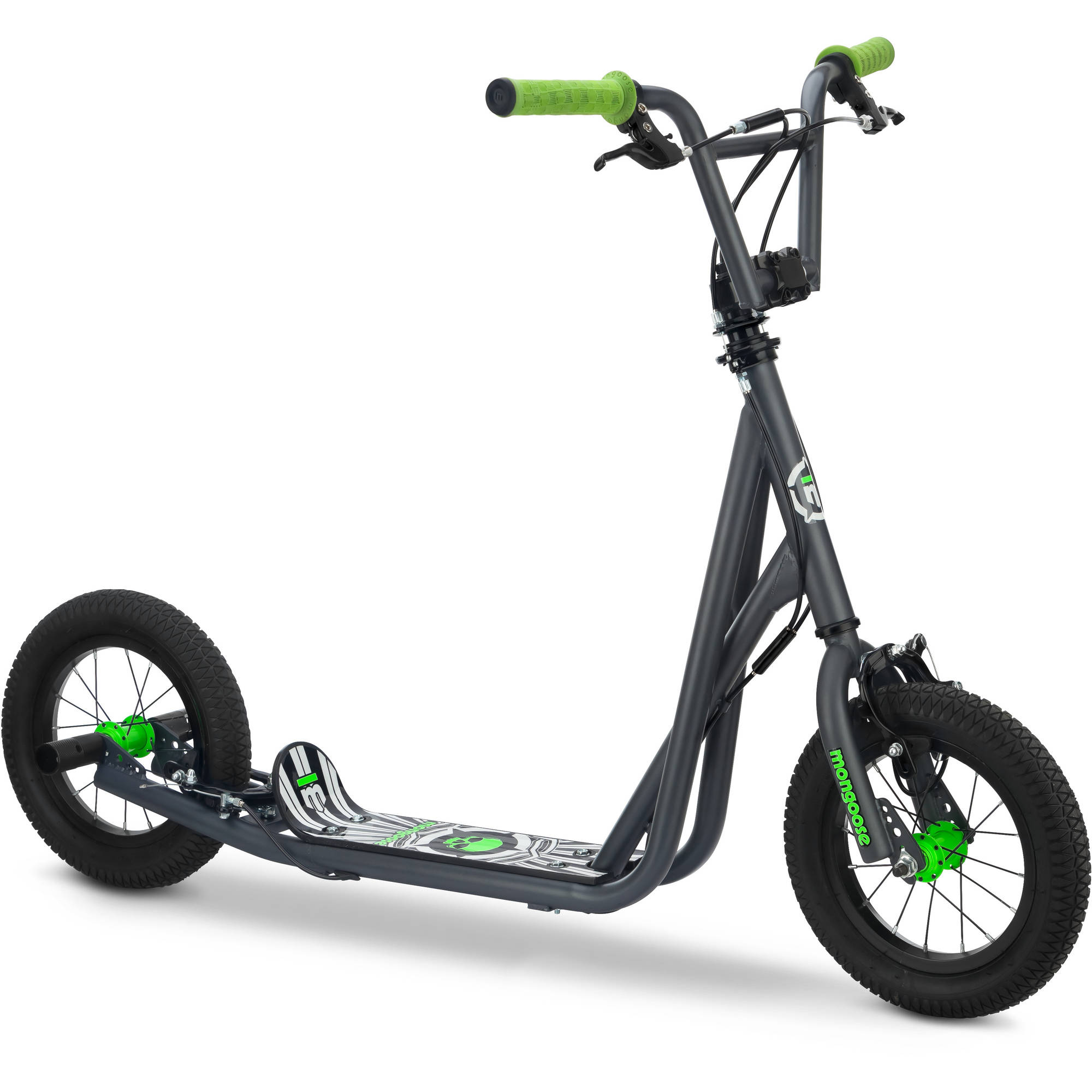

Басарга
[user]Чайнег[/user], Мангуст это далеко не хиленький самокат, в отличии от ... Оксело 7Хl... что ли...
Один сделан из алюминия, второй- из легированной стали,
Вот переделанный Мангуст(не мой!)
www.youtube.com/watch?time_continue=62&v=H-CsSeQVCF0

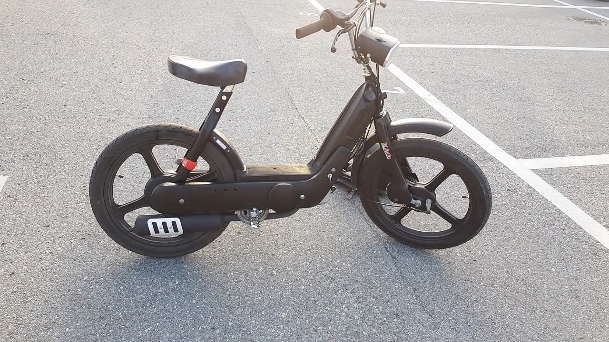

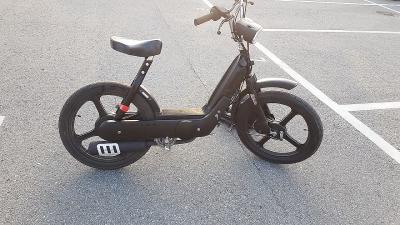

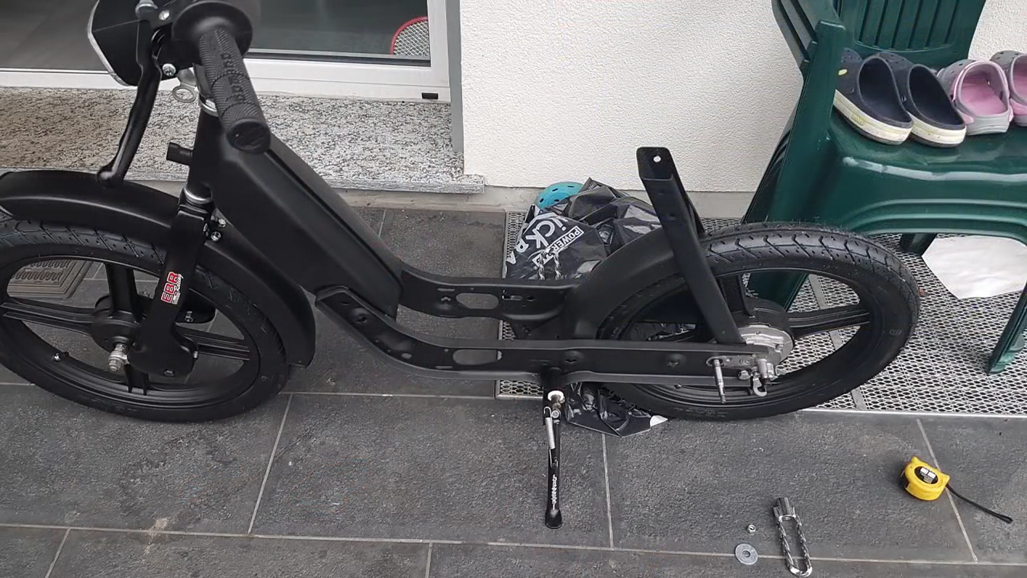

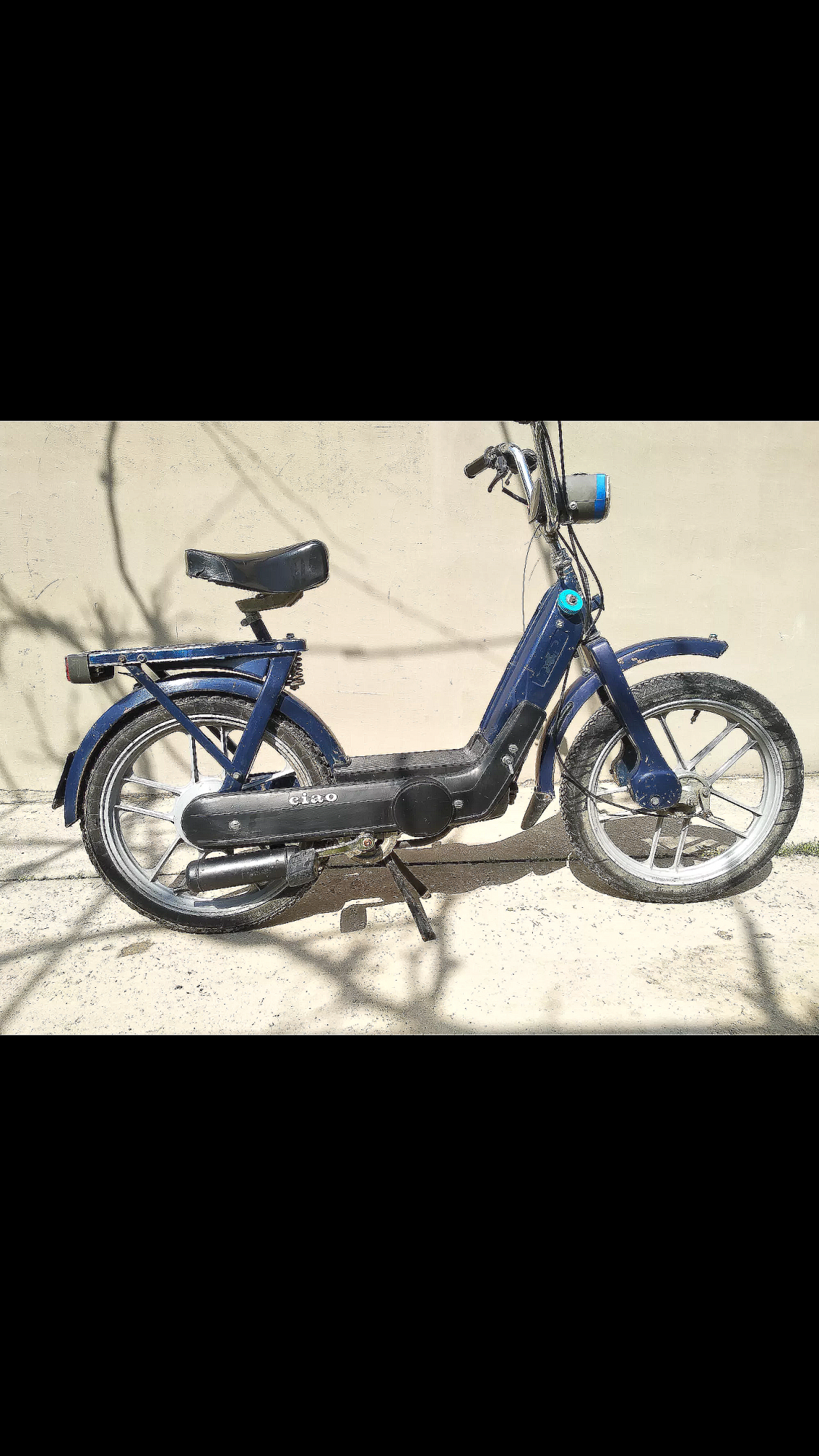

Нужна помощь электрифицировать мопедко , я новичек в этом деле , подскажите , в какой теме похожей можно посмотреть инфу .
Нужен двигатель , контроллер к нему и батарея.  Точнее ссылки где это лучше всего приобрести. И что бы все друг другу подходило , контроллер двигатель батарея что бы дружили друг с другом.  Цель :
Хочу ездить на работу , тошнить не хочется по дороге ,  легкий продубас приветствуется , навалитр)
Бак хочу использовать как мечто для контроллера . там будет ему комфортно , сухо и т д.
Двигатель в раму . батарея уже где найду место ....может одну на багажник , вторую подумаю еще .
Вот на такой багажничек

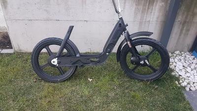

Можно начать сборку самоката вот с такой рамы. На Таобао.
Zlo
сколько просят?
Дневник электросамоката Мини4 https://electrotransport.ru/index.php?topic=47902.198#topmsg   Самокат продается. Не могу ездить на нем   после моноколеса.

Vlad/Ivan
#2140
Цитата: Zlo от 20 Май 2019 в 09:11сколько просят?
От 15-18 в зависимости от диаметра колес. Хочу приобрести такую раму но не знаю какой Таобао ( посредника ) выбрать.
