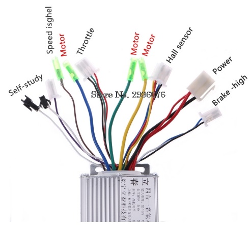

Вопрос для экстрасенсов ;-). Дешевый китайский контроллер, подключил следующее:
1. Мк
2. Холы мк
3. Ручку тяги
4. Аккумулятор
5. двухпиновый черный и синий - тормоз (тормазит слабо)
6. обучение
остались 2 провода:
1. один черный (на мой дальтонический, даже скорее черносиний) в двухпиновой колодке - ???
2. один коричневый круглая мама - думаю спидометр
вопрос собственно по неподключенному проводу (???) - предполагаю что режим торможения (сильное) как его подключать если так?
интересующий провод №3 с лева
Вообще смысл моего вопроса, сделать торможение эффективнее. Контроллер привинчен и снимать не хочется, понимаю (дилетантски) что нужно включить EBS, есть надежда на этот провод (вдруг он идет с нужной точки), если так то куда его замкнуть, на землю(прямо на - батареи, или на корпус контроллера, или на любой черный из пары черный/красный)? боюсь пожечь
ssilk
Цитата: _m61_ от 18 Фев. 2019 в 08:055. двухпиновый черный и синий - тормоз (тормазит слабо)
Он и не должен.  Просто отключается мотор, а тормозить надо механическим тормозом.  Брейк хай означает, что на него надо подавать напряжение 5-12 вольт...
Но не торопитесь, продавец запросто мог перепутать картинки, да и провода тоже...)
Цитата: _m61_ от 18 Фев. 2019 в 08:05интересующий провод №3 с лева
Если без него колесо работает, то плюньте на него... На первый взгляд, контроллер от какого то специфического девайса, мало ли чего там было накручено. Самый лучший способ разобраться, это вынуть контроллер из корпуса и посмотреть куда провода припаяны. Там все обозначено буквами...
Подробнее смотрите здесь https://electrotransport.ru/index.php?topic=16367.0

Он именно что тормозит, рукой прокручивание заметно отличается по усилия с проводом и без. Но толку то то что прокручивание становится тяжелее... Видимо да придется резать стяжки с проводов и снимать контроллер для разбоора
Хотя сейчас уже не уверен что торможение присутствовало. Почитав всякого, решил разбирать контроллер, искать на нем EBS или EABS и коротить на землю, для появления вменяемого тормозного усилия на колесе.

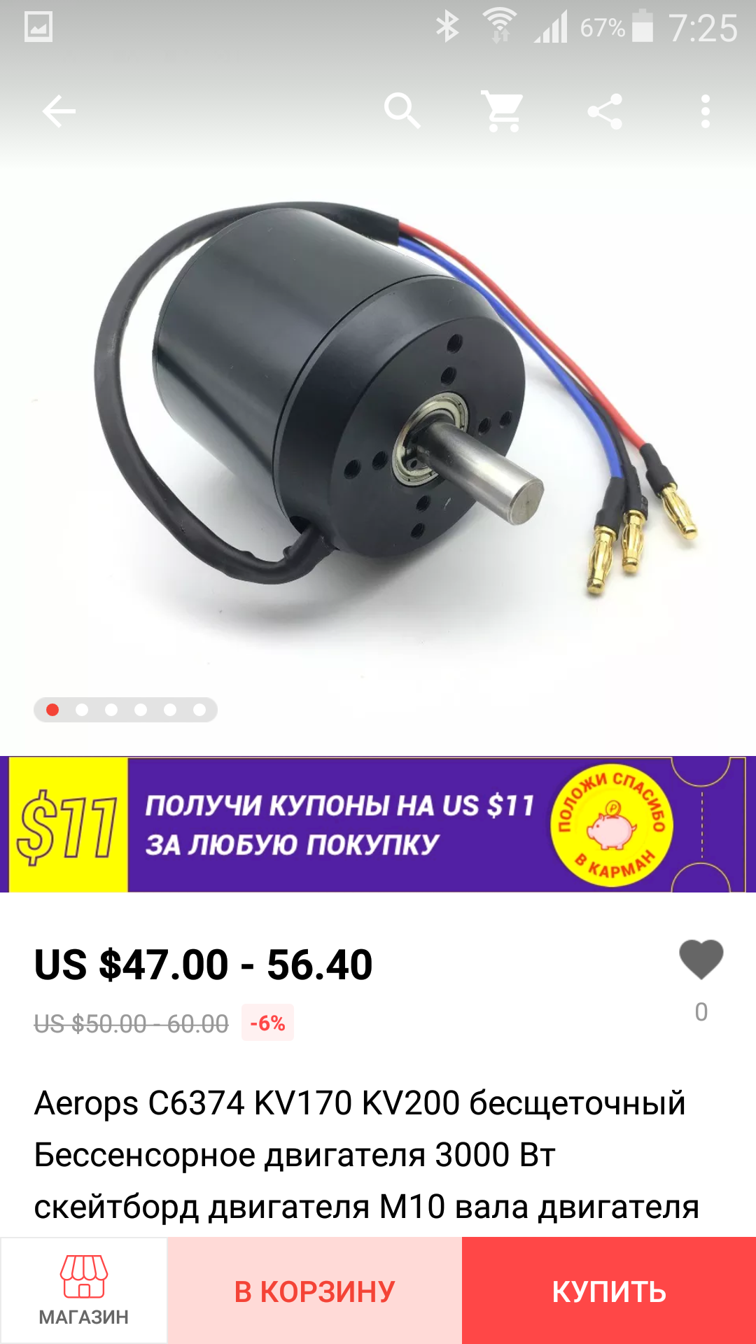

Подскажите пожалуйста. У меня есть вот такой моторчик https://ru.aliexpress.com/item/2-6-3-8-S-N5065-5065-270KV/32857665028.html?spm=a2g0s.9042311.0.0.6dd233edRUoXCL. Какие комплектующие к нему подойдут контроллер, батареи на какой вольтаж и по каким параметрам все это подбирается. Если есть ссылочки где все это описывается скиньте пожалуйста. И какую приблизительно скорость будет иметь самокат с таким моторчиком? Заранее спасибо.
ReSharVladimir
Это по сути авиамодельный/автомодельный движок, к нему нужны соответствующие комплектующие. Лучше авиамоделистам этот вопрос адресовать. Не знаю, есть ли они на нашем форуме.
http://elsamokat.narod.ru/
ssilk
Авиамоделисты то есть, как минимум человек 5 со мной. Только движок этот не модельный, слишком тяжелый... Да и написано от скейтборда, или для...)
В общем не имеет значения от чего он, обвязка к нему такая же как и к мотор-колесу или к мид-драйву...
Цитата: NordOst03 от 19 Фев. 2019 в 12:09акие комплектующие к нему подойдут контроллер, батареи на какой вольтаж и по каким параметрам все это подбирается.
По Вашей же ссылке написано 8S литий ионная батарея, это примерно 30 вольт в номинале. Соответственно и контроллер должен уметь такое напряжение... Ищите на Али контроллеры  на 24-36 вольт, ну и прибамбасы к нему, типа курка или ручки газа... Кроме этого понадобится еще цепная передача, а вот с каким передаточным числом - зависит от колеса... Скорость в свою очередь будет зависеть от колеса и передаточного числа...  Например, при питании от 24 вольт моторчик будет давать примерно 5-6 тысяч оборотов в минуту, значит с передаточным числом 10 на колесе будет 500-600 оборотов, при диаметре колеса 10 дюймов скорость будет в районе 26 км/ч.  Но это в теории, если Вы весите больше 100 кг и все время едете в сопку, может и 10 км/ч не наберет.

по ссылке описание сильно кривое! чего стоит это:
КВ (об/мин): 270
Мощность (Вт): 1820
2 киловатта! возможно все наоборот, 270 Вт и 2000 об/мин? По логике если он скейтбордный то такие низкие обороты логичны, ведь при маленьком колесе трудно сделать большое передаточное. Поэтому тезис про трудность подбора передаточного актуален. Еслиб померить его обороты тогда все б встало на свои места. А вообще не вижу смысла заморачиваться с  этим мотором в самокатной теме, сейчас валом более подходящих гироскутерных колес

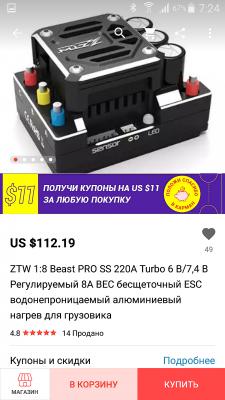

inetchik
#2098
Цитата: _m61_ от 20 Фев. 2019 в 05:582 киловатта! возможно все наоборот, 270 Вт и 2000 об/мин?
Фигушки, да и дрищь на фоне:
30V×100A кратковременно можно вжарить в такой.
Осталось контроллер найти. Есть всякие, даже на форуме.
Помимо форума, к примеру:
Да и еще дофига можно нарыть....

Да с чего вы взяли, что это оборотистый авиационник? Потому что внешне похож? Я совсем не шарю и описанию верить нельзя, но там же написано - скейт, да и вал под штифт, на авиационниках как я понимаю резьбы обычно, или нет? и сдается мне подойдет самый обычный дешевенький контроллер которые тут в самокатных поделках используют 24v должен подойти. В отзывах одит тип его в лонгборд и ставил, другой утверждает что можно вкачать до 400 Вт, из этого пока и исходить.
ssilk
Цитата: _m61_ от 24 Фев. 2019 в 07:55Да с чего вы взяли, что это оборотистый авиационник?
А никто и не говорил про авиационник. У авиамоторов обороты совсем другие. Просто в описании у этого фигурирует параметр 270kV это количество оборотов в минуту на холостом ходу на 1 вольт напряжения питания. Помножьте это на 24-36 вольт, отсюда высокие (для самоката) обороты и нужно городить серьезный редуктор. У скейта колесики значительно меньше, потому и редукция там небольшая.
Что касается контроллеров, тут простор для эксперимента. Модельные контроллеры не подойдут из за малого питающего напряжения, они как правило на 2-3 S расчитаны, зато токи 80-120 ампер. Для моделей машинок это нормально. А самокат на низком напряжении не тронется с места или будет ехать очень медленно.
Вело-самокатные контроллеры должны бы подойти по напряжению, но может оказаться, что они не поддерживают высокую частоту коммутации... Разумеется, все это можно переделать и доработать, но не каждый сможет и захочет этим заниматься.  Но, есть альтернатива - VESC, их как раз на скейты ставят и всякие другие борды...
