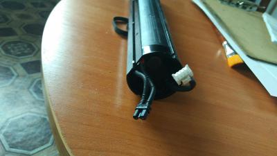

Есть такой вопросик, хочу начать делать самодельный эл. самокат.
Есть колесо от гироскутера, батка и контролер от электро велосипеда. Но батка досталась от какого то нанбота. Без зарядного, нужно уже срочно заряжать, полгода лежит. Подскажите , какие из 4 проводов идут на зарядку, и можно ли заряжать без контроллера этот тип батареи?

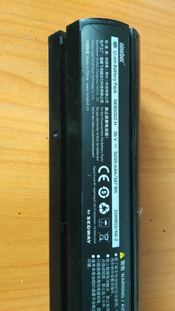

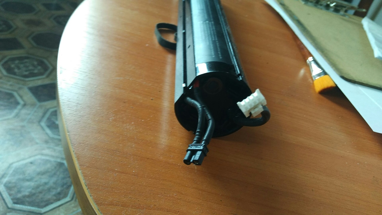

Привет всем участникам! Собираю самокат на колесах от гирика. Достался вот такой аккумулятор от Ninebot mini +. Нужно будет поменять несколько ячеек 18650.
Как мне сейчас его зарядить? Зарядного устройства нет для ninebot. Есть только imax b6.
В данный момент на выходе  36 вольт показывает мультик.
Сам аккум не включается, нужно хотя бы проверить работоспособность электроники. Но хозяин бывший сказал, что все работало.
Буду признателен за ответы. Спасибо.

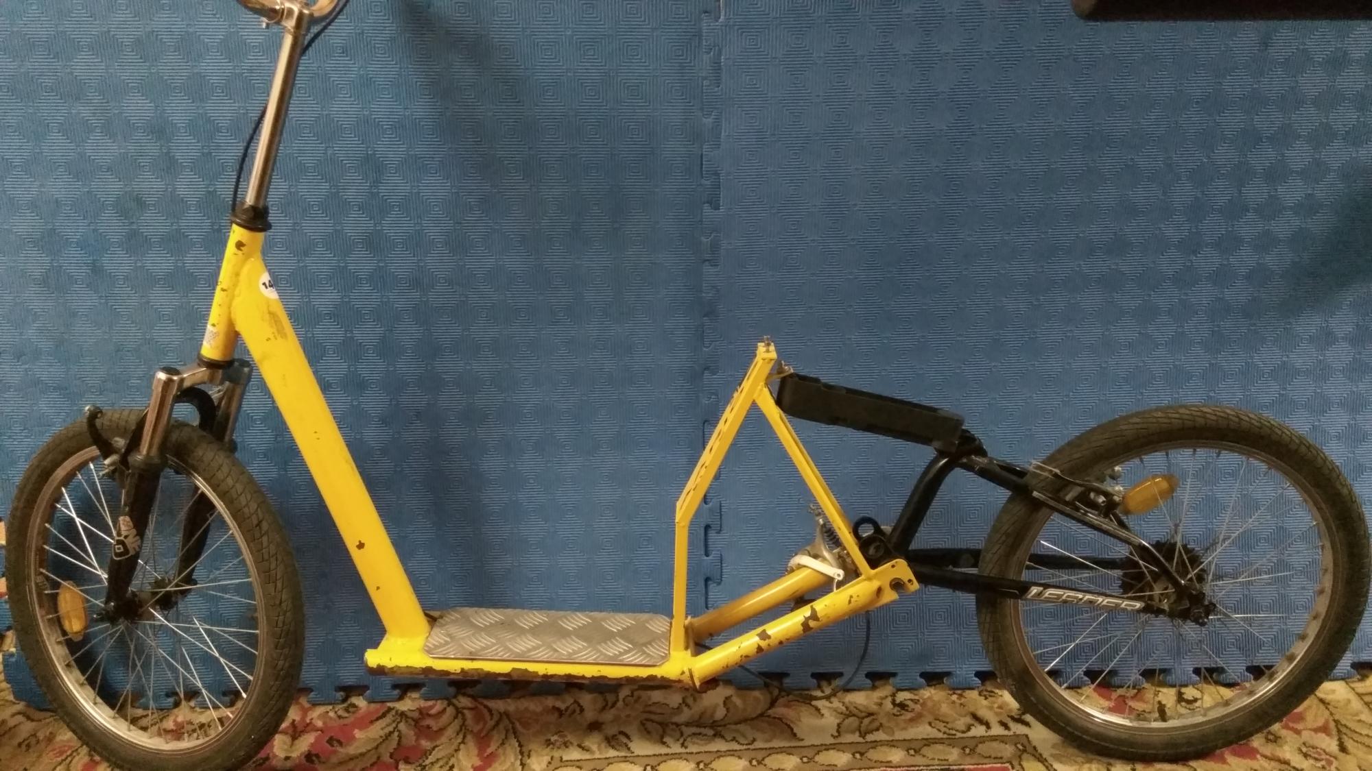

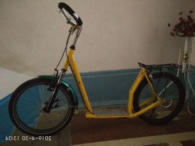

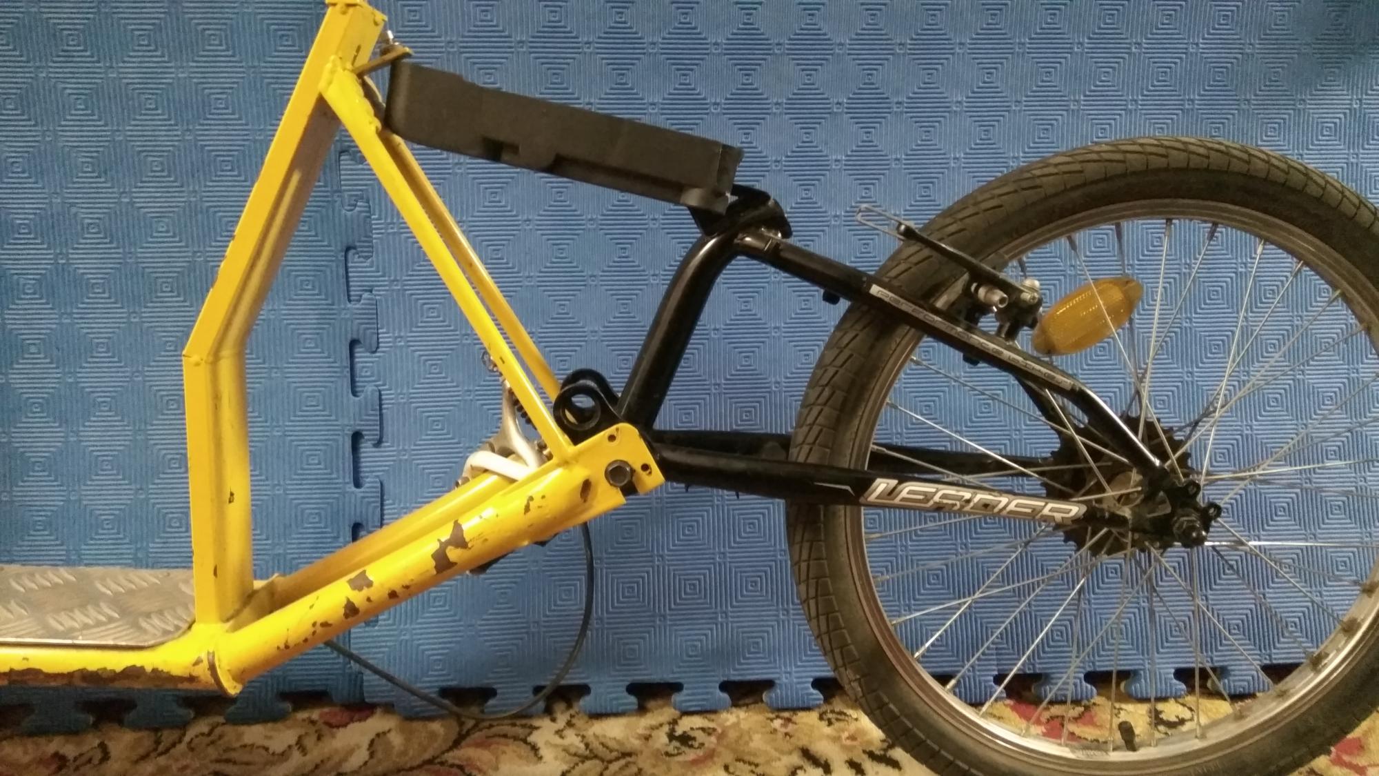

Друзья, всем привет. Вот решил переделать такой самокат, в электро.
Так же решил сделать заднюю подвеску. Пришла в голову вот такая идея. Взял задний маятник от велика, и решил таким способом его установить.

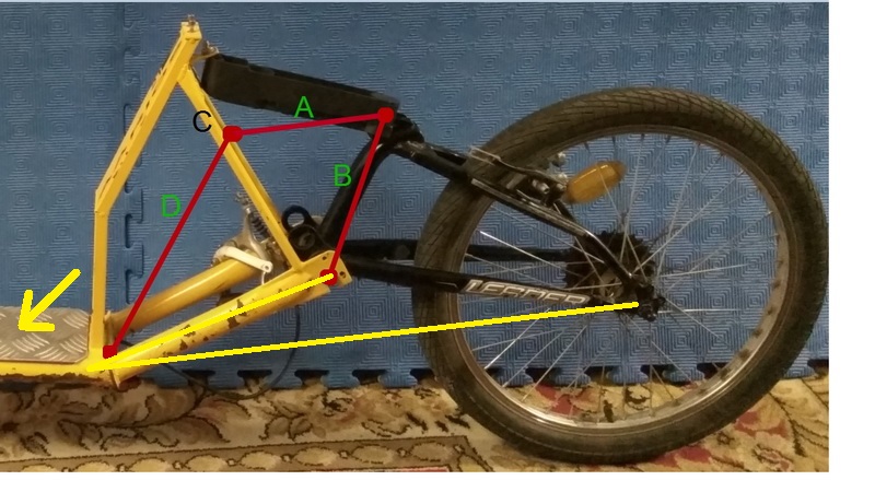

Вместо верхней перемычки, будет аморт (отрезок А) и будет он упираться чуть ниже, а именно на такое же расстояние от оси, которое сейчас между осью и кронштейном амортизатора. Соответственно второй кронштейн будет на этом же расстоянии (отметил отрезком В) Кронштейн будет в точке С. И для этого будет перемычка для жесткости (отметил отрезком D). Узлом соединения рамы и маятника, будет выступать кареточный узел маятника.
Хочется услышать ваше мнение.

[user]gekagal[/user], вот здесь как раз об заднем аморте говорят https://electrotransport.ru/index.php?topic=56660.72
Вам надо не горизонтально аморт, а вертикально.

Цитата: gekagal от 15 Сен. 2019 в 16:01Пришла в голову вот такая идея.
Плечо нагрузки от заднего колеса на узел сварки увеличится больше чем вдвое. Или согнёт или порвёт ...

Цитата: Басарга от 15 Сен. 2019 в 20:08Вам надо не горизонтально аморт, а вертикально.
юзерТег+   Сообщить модератору
Не понял как именно...
В моем случае он как на велике стоял горизонтально, так и у меня буден.  Почти ничего не меняется, кроме того, что я маятник не за уши соединяю, а ша сам кареточный узел, на котором он и будет скажем так вращаться при работе.

Цитата: Бабай от 15 Сен. 2019 в 20:10Плечо нагрузки от заднего колеса на узел сварки увеличится больше чем вдвое. Или согнёт или порвёт ...
Я не шарю, в принципе поэтому и спрашиваю советов.
Правильно ли я понимаю, сила А будет давить на узел вниз, В будет стремиться разорвать этот пруток, а все вместе это будет стремиться сломать узел С?  И при наличии аморта, эта нагрузка никак не уменьшится? Ну если к примеру взять в расчет что вместо аморта была бы просто перемычка жесткая. Не будет ли аморт гасить эту нагрузку частично?  Рама самоката из стали 25CrMo4, это норм вообще?

Цитата: Басарга от 15 Сен. 2019 в 20:08вот здесь как раз об заднем аморте говорят ссылка
Ну там чуть другая ситуация, у меня ось соединения, и точки крепления аморта, будут на одинаковом расстоянии от оси вращения маятника. Что на сколько я знаю есть правильно.
У меня будет так как там и рекомендуют, типа как тут
и у меня будет типа так

Цитата: gekagal от 15 Сен. 2019 в 20:40Правильно ли я понимаю, сила А будет давить на узел вниз, В будет стремиться разорвать этот пруток, а все вместе это будет стремиться сломать узел С?
Не понятно, зачем рассматривать силу А, которая участвует только, где-то в подвеске.
Имеется сварная конструкция, в которой изменена длина воздействующей силы на раму, у которой есть точка С, являющаяся "головной болью" в смысле деформаций в зависимости от расстояния от неё до оси крепления колеса.
Вот, у коллеги https://electrotransport.ru/index.php?topic=38494.msg1715318#msg1715318 произошла деформация в точке С (или около неё), но он не удлиннял расстояние от этой точки до оси колеса. Всё произошло само-собой, вследствие обычной эксплуатации китайского дерьма.
Если поставить косынку для усиления, то согнёт трубу рамы перед косынкой и только какая-то, рассчётная длина этой косынки сможет компенсировать изменение длины от С до оси колеса.

Цитата: Бабай от 15 Сен. 2019 в 22:51Не понятно, зачем рассматривать силу А
Только лишь для того, чтобы понимать, нужен ли там еще какой-то фиксатор оси, чтобы она не выпрыгнула вниз, из этой скажем так вилки.  У меня он из стали 25CrMo4, вроде прочная, надеюсь что там запас прочности такой, что позволит выдержать эти изменения.  :bw:

Цитата: gekagal от 15 Сен. 2019 в 23:13Только лишь для того, чтобы понимать, нужен ли там еще какой-то фиксатор оси
Если плоскость маятника никогда не приблизится к параллельности к стоковым (жёлтым) торчалкам, то бояться за выскакивание нет причин. Судя по возможному ходу аморта - это не реально, чтобы угол между зелёными стрелками стал равен "0". А ось может выскочить только после этого, судя по фото имеющейся рамы.  Но ведь ось, наверно, ещё будет закреплена гайками и они будут держать ось в прежнем дропауте  :bw:

А как думаете, изменится ли что-то, если продлить эту часть, и нагружать именно на отмеченном отрезке?
Т.е. стоять на той части.  Или же прям как нарисовал, приварить еще трубу такую, снизу рамы. Чтобы она в тоже время выступала как усилитесь. Вот так

Цитата: gekagal от 16 Сен. 2019 в 01:10если продлить эту часть
Сзади точки С можно воротить что угодно.
Но это будет бесполезные изменения для изгибных нагрузок рамы впереди точки С, всвязи с увеличением расстояния от точки С до оси заднего колеса.
Представте, что вы взяли "лом" подлиннее, чтобы согнуть что-то  :bw:
Если сделать прикладной элемент к прежней раме  (как черная кочерга), она усилит раму в точке С и будет больше сопротивляться изгибу.
