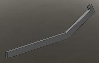

Будет ли правильным, такой метод проверки на прочность.  С учетом того что длина самого маятника максимум 70 см.

Такой метод очень не точный и нужно, чтобы левый угол зелёного треугольника был под осью.
Более точно будет, если снять маятник и вставить в старый дропаут пруток Ф10мм или резьбовую шпильку, под концы которых подставить подставки, или ящики, или ...
Тоже самое, сняв колесо, можно сделать с удлиннённой рамой. Попрыгать и результаты сравнить.
Трудно, конечно прыгать с измеряемой силой, но в этом случае достаточно будет изуродовать всего две рамы  :bw:
Добавлено 16 Сен 2019 в 22:54
Цитата: gekagal от 16 Сен. 2019 в 01:10А как думаете, изменится ли что-то, если продлить эту часть, и нагружать именно на отмеченном отрезке?
Если рама будет усилена таким способом, можно стоять где угодно.
Просто нужно увеличить сечение, которое работает на изгиб в "плохом месте", например, прямоугольной трубой 30х15. Кочерёжка обеспечит связь усилителя с осью качания маятника.
Кстати, кочерёжку не обязательно приваривать прямо на дропаут. Можно за несколько миллиметров до него.
Кочерёжка необязательно должна быть как кочерёжка. Можно сделать её так:

Зеленый треугольник, это образно изображена опора. А рычаг указал 100 см, чтобы точно не меньше было чем с маятником от вела. Почему указывал именно такой метод, так как пока не варилось крепление под аморт, то проверить иначе не получится ( А так да, идея хорошая с оськой и подставкой под нее, спасибо.
Цитата: Бабай от 16 Сен. 2019 в 22:50Трудно, конечно прыгать с измеряемой силой, но в этом случае достаточно будет изуродовать всего две рамы
Имеете ввиду что при прыжках эта сила может быть намного больше чем при например езде на нем? И это все приведет просто к поломке рамы?
Цитата: Бабай от 16 Сен. 2019 в 22:50Кстати, кочерёжку не обязательно приваривать прямо на дропаут. Можно за несколько миллиметров до него.
Спасибо за идею. Кстати если делать ее такой, то изгиб этот, можно сделать за счет реза и сварки, или надо гнуть там?

Гнуть не надо. Вырезать два куска, чтобы углы реза были одинаковые, а место выреза закрыть стальной пластиной, толщиной 2 мм. Она будет удерживать сечение от деформаций.
И к ней уже варить скошенный кусок.
Цитата: gekagal от 16 Сен. 2019 в 23:31И это все приведет просто к поломке рамы?
Да.

Цитата: Бабай от 16 Сен. 2019 в 23:37место выреза закрыть стальной пластиной, толщиной 2 мм. Она будет удерживать сечение от деформаций.
Так понимаю тут приварено таким же методом?
Бабай
Цитата: gekagal от 16 Сен. 2019 в 23:42Так понимаю тут приварено таким же методом?
Ага, но тут убили сразу двух зайцев.
И сечение закрыли и технологически удобнее варить сборку передней части к сборке задней.
Кстати, если важно, чтобы клиренс был побольше, кочерёжку можно варить, чтобы она не торчала вниз. Приварить её сбоку ... но тогда ширина деки будет больше  :bw:

Да, это было бы даже прикольнее, тем более что я хочу ее чуть шире сделать. Но мне кажется что сбоку не получится, так как та самая пластина там торчит.
Бабай
Цитата: gekagal от 16 Сен. 2019 в 23:59Но мне кажется что сбоку не получится, так как та самая пластина там торчит
Если подрезать эту пластину болгаркой, вровень с трубой, ничего не случится.
Всё что торчит - практически не будет участвовать в деформациях, если на место торчания приварена накладка. Торчание нужно было, чтобы не было так называемого "подреза шва" внутрь трубы при сварке.
Кстати, пластину для сечения кочерёжки тоже желательно сделать побольше (чтобы торчала), а после сварки - сошлифовать болгаркой.

Кочерёжки эти не надо варить сплошным швом. Небольшими кусочками по 10 мм с промежутками до следующего кусочка.
Причём 10 мм на левой кочерёжке и сразу же, пока не остыло, на правой, чтобы "уравновесить" термические удлиннения.
Если варить только одну кочерёжку, после остывания раму искривит в сторону сварки, а приварка второй кочерёжки уже этого не исправит.
