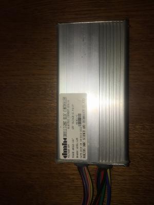

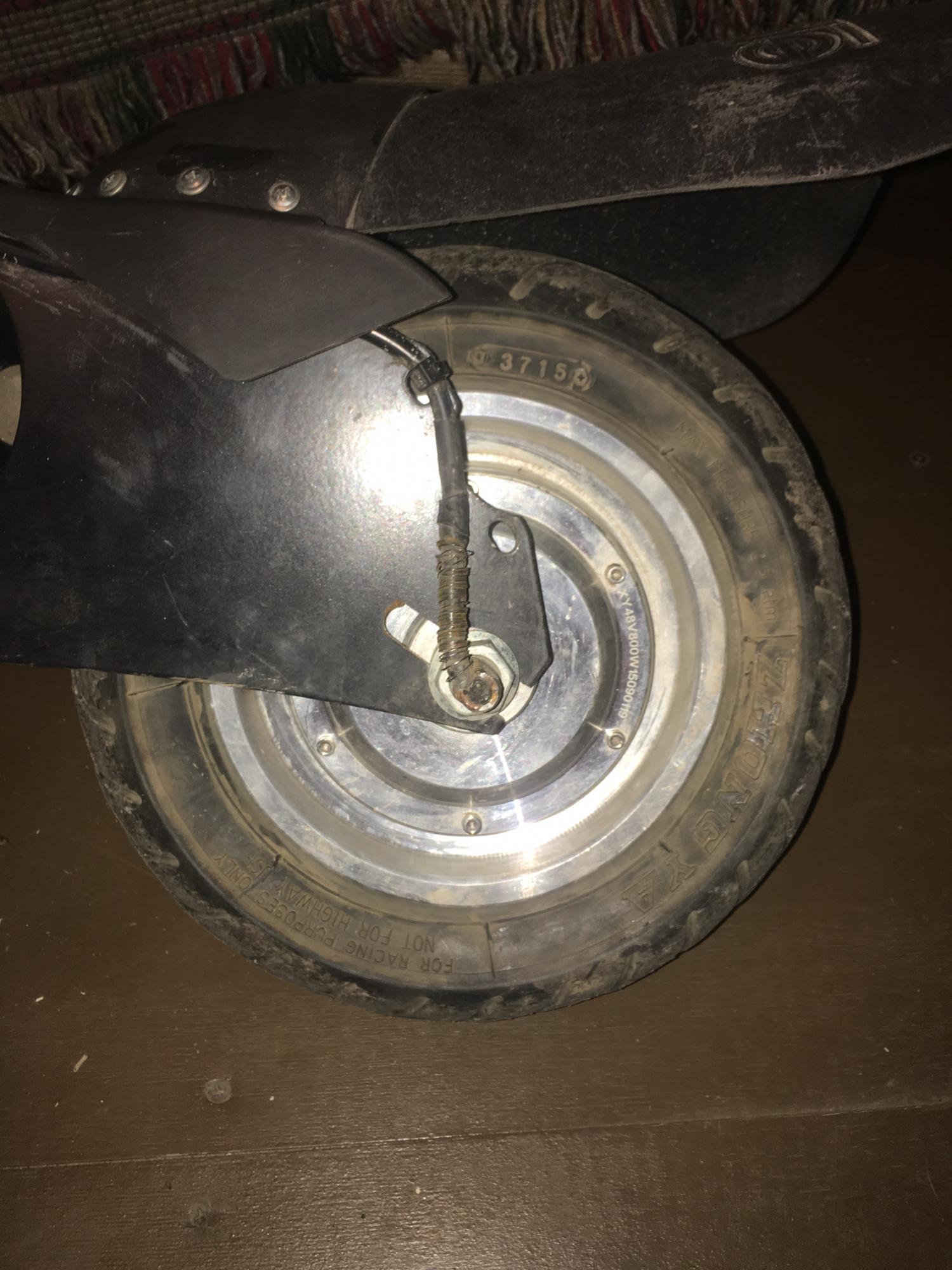

А где то можно почитать об этом по подробнее. Что такое директ и сто такое редукторное. Вроде колесо как колесо только мотор в нутри. Контроллер вообще без роду без племени. На нем вообще ничего не написано
MoRoman
[user]kirill-65[/user], почитай тут например https://electrotransport.ru/index.php?topic=21107.0
Я правда не читал сам, но похоже то, что надо.
Если кратко, то DD мотор крутится в обе стороны с небольшим усилием, а редукторный в одну сторону тяжело, в другую свободно.

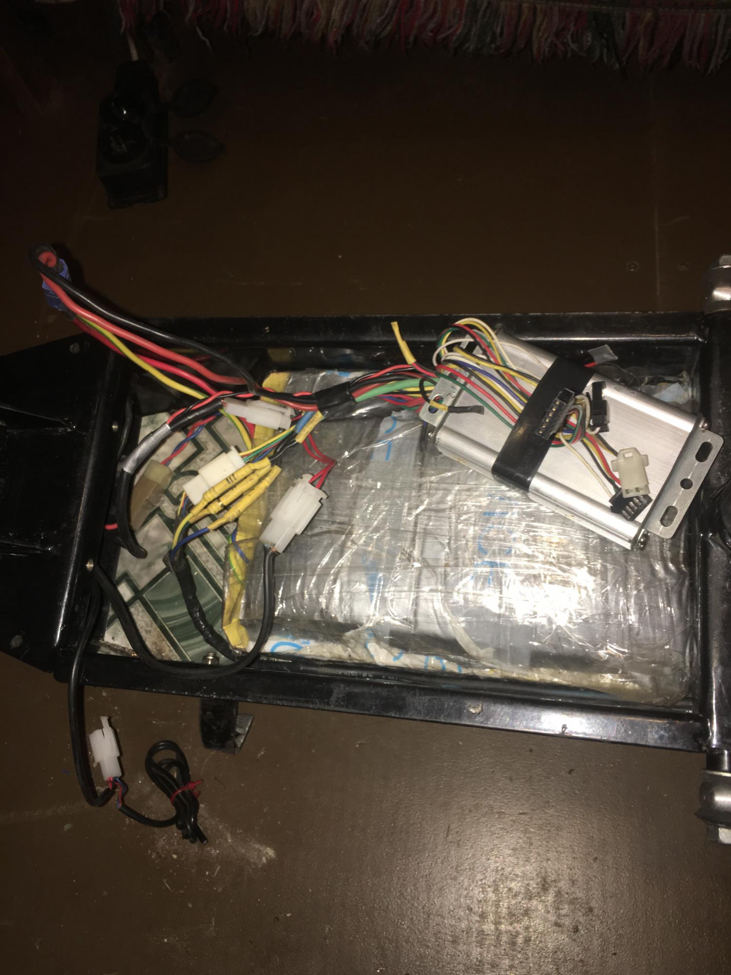

У контроллера сфотай все разъёмы и покажи. Колесо собственно тоже сфотографируй...
kirill-65
MoRoman
контроллер похоже инфинеон, посмотрите, нет ли двух белых отдельно, на фото не понятно.

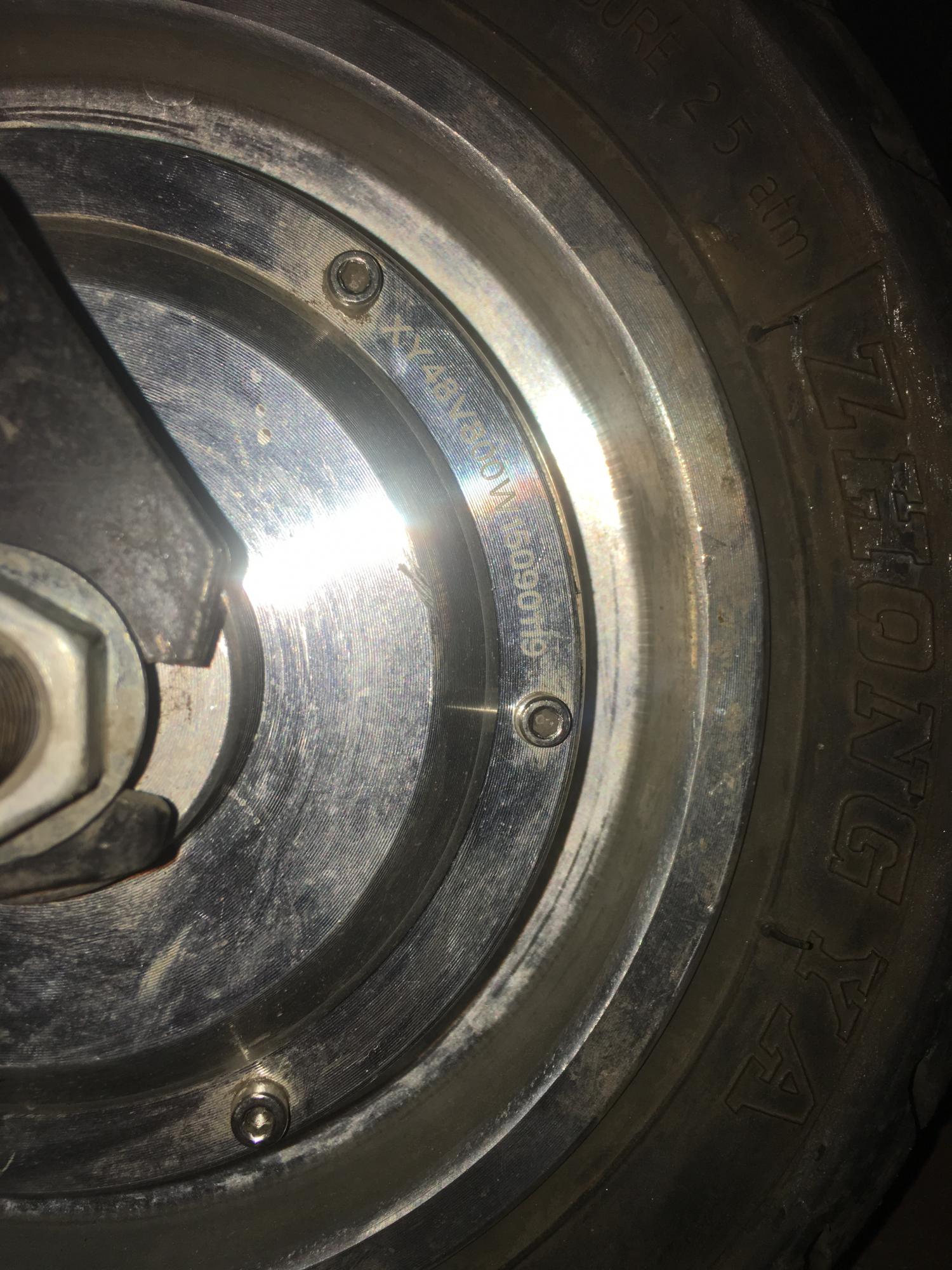

по МК не понятно, покрутите рукой в обе стороны, сравните, есть разница или нет, но вроде похоже на DD
Kobold
[user]kirill-65[/user], МК DD XY48V 800W можно переделать, будете подбирать фазные провода и холлы, чтобы мотор колесо крутилось в обратную сторону. Езжу на таком же, только 36V.

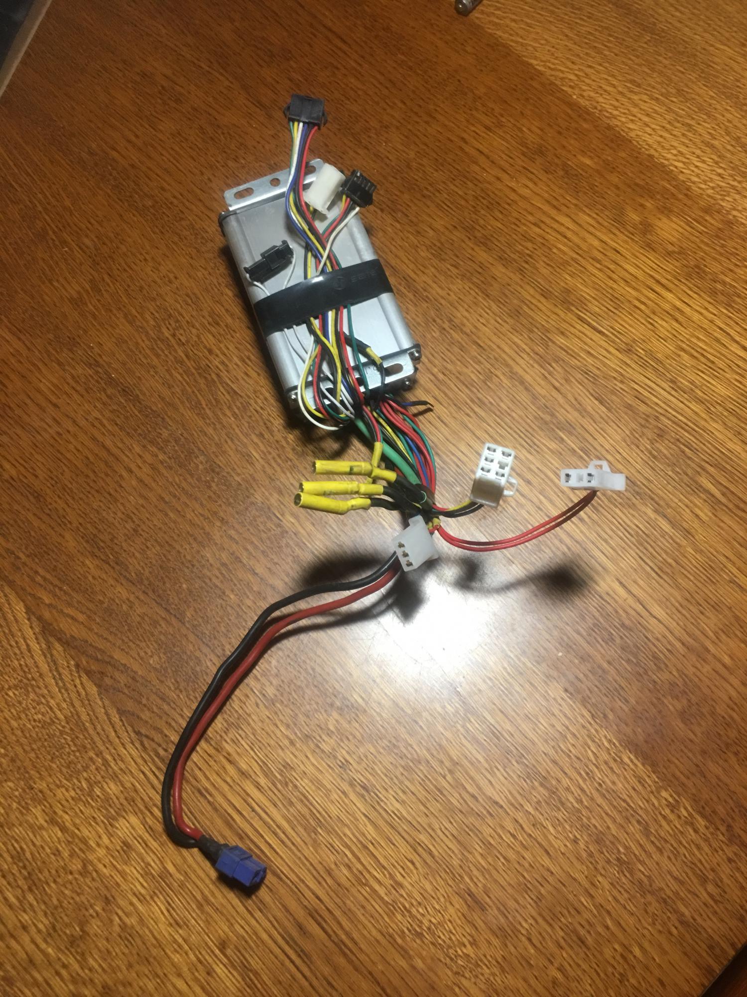

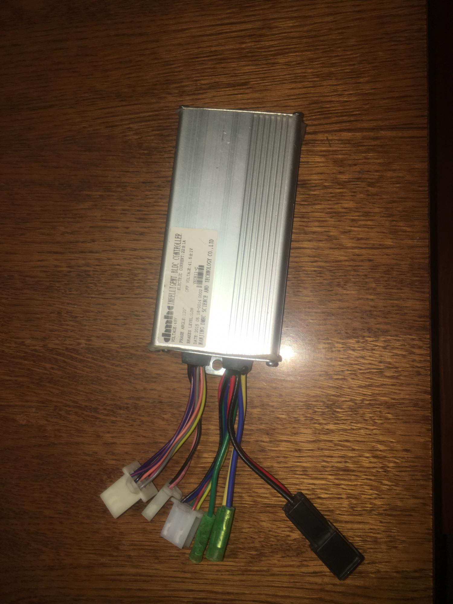

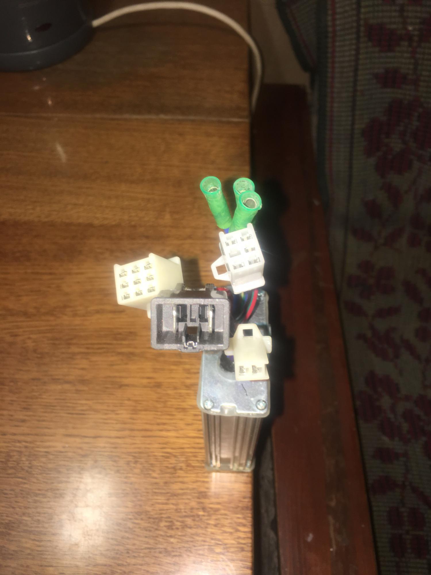

Вот ещё фото контроллера
Добавлено 20 Сен 2019 в 20:48
Добавлено 20 Сен 2019 в 20:49
А вот есть ещё вроде как новый

Цитата: kirill-65 от 20 Сен. 2019 в 20:45Вот ещё фото контроллера
Зачем соединены два светлых провода?
Это или душилка или самообучение.. не нужно их соединёнными держать..

Сергей_1959
[user]kirill-65[/user],что будет если 2 белых разомкнуть?
Так не знаю. Ща попробую
kirill-65
Ну вроде ничего не произошло, колесо крутиться. Правда без нагрузки. Не хочется на улицу идти, холодно у нас 2 градуса всего
Сергей_1959
[user]kirill-65[/user], если это обучение то при замыкании колесо будет крутиться в другую сторону. На улицу ходить не надо, надо просто замкнуть и разомкнуть.

Сергей_1959
#2283
[user]kirill-65[/user], тогда остаётся по совету [user]Kobold[/user] менять провода местами пока не закрутится в нужную сторону, в принципе несложно.
