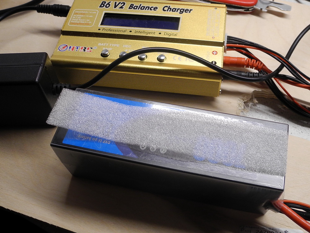

[user]ssilk[/user], а можете подсказать по такому вопросу: разбираюсь с аймаксом и собственно сам вопрос:
Какой ток нужно выставить при зарядке 4S 7000mah 60C, и 6S 4000mah 60C?
Я пока поставил 4А.
ssilk
Считается, что литий-полимеры могут выдержать ток зарядки до 2-3С, но традиционно народ держит 0.5С, так батарейки меньше пухнут.
Для Ваших батареек, соответственно, 3.5 ампера и 2 ампера - щадящий режим и 15 и 8 ампера максимальный. Но еще есть ограничения самого аймакса, у него всего 5 ампер ток, и на таком токе он нагревается до 45-50 градусов снаружи (аж голубая подсветка становится фиолетовой...), думаю, для него это не есть хорошо.
Попробуйте подобрать такой ток, при котором он будет греться умеренно. А самим батарейкам ничего не сделается.
По поводу батареек еще могу сказать, их лучше затянуть в металлический бандаж (2 пластины чуть больше батарейки стянутые хомутами или винтами). Смысл этой операции - увеличить давление внутри пакетов. При нагреве из электролита выделяется газ и пузырьки газа снижают ионообмен, батарейка становится как бы ватная.
А повышенное давление отодвигает этот неприятный момент.  Я делал такие батарейки одному коллеге, который очень агрессивно летает на коптере, у него токи по 20 ампер на мотор, он сказал, что аппарат стал шустрее и эта шустрость сохраняется вплоть до полного разряда.

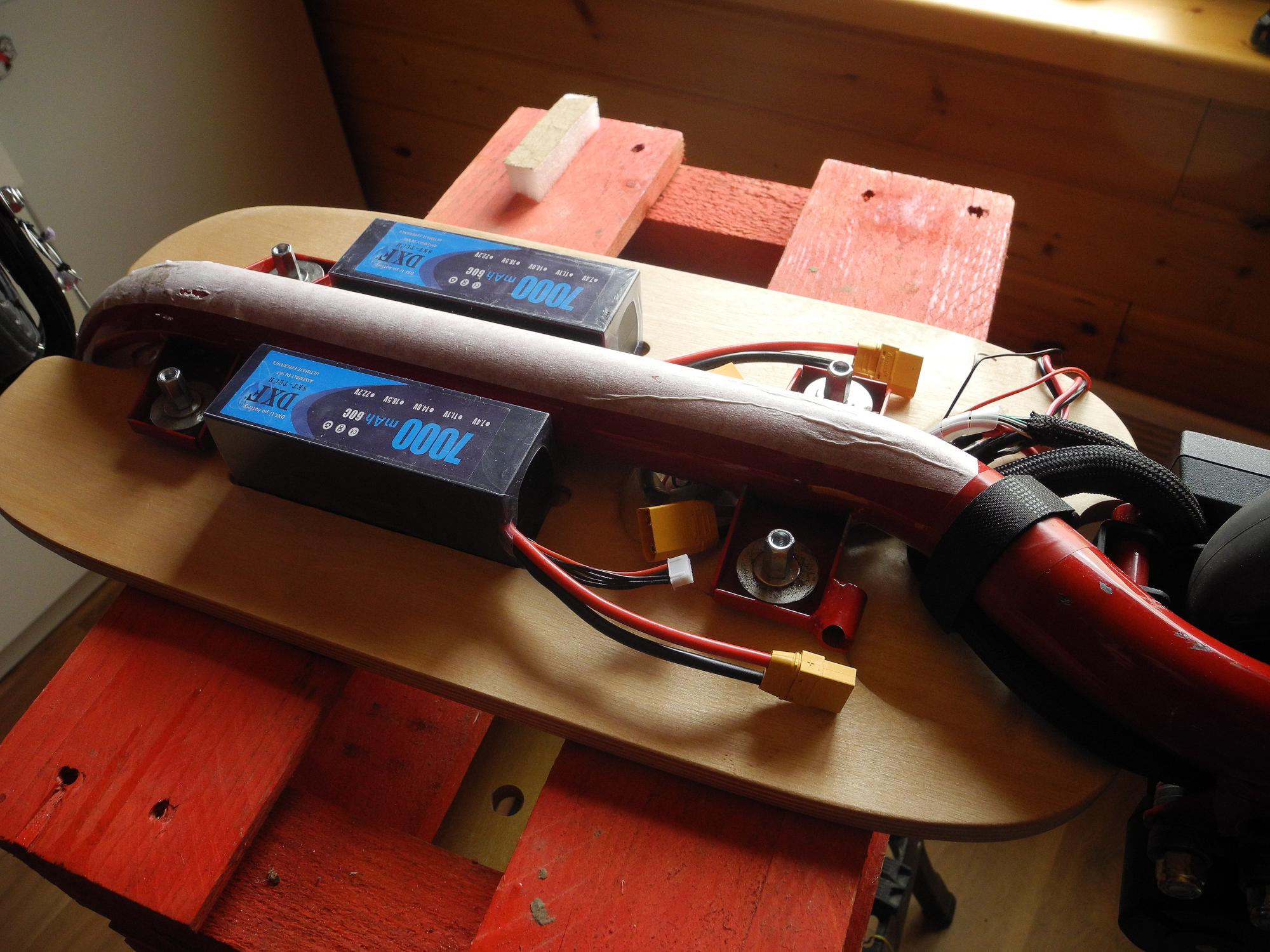

[user]ssilk[/user], Спасибо за рекомендации. Батареи у меня в пластиковых корпусах и довольно плотно подогнаны по размеру между двух дек. Я бы сказал даже с небольшим натягом. Добавлю пластину со стороны хребтовой трубы рамы по вашему научению. На сколько сильно их нужно придавить, если можно так выразиться?
Мой IMAX сильно греется в режиме разрядки, так что от кнопок можно обжечься.
В режиме зарядки тоже нагревается, но не так сильно.
ssilk
Думаю, достаточно просто не дать им раздуваться, скажем, выдержать номинал по толщине в небольшой минус - 0.3-0.5 мм. Сейчас пощупал новую батарейку в термоусадке, пальцами продавливается примерно на полмиллиметра.
Посмотрел на фото, стало интересно, а как сориентированы пакеты в корпусе. Если вертикально, то деки не помогут, но будем надеятся, что пакеты там лежат параллельно наклейке, как в бескорпусных... Понаблюдайте в процессе за геометрией корпуса.
odo - 6650 км
rx3avs
Цитата: ssilk от 19 Апр. 2020 в 16:31стало интересно, а как сориентированы пакеты в корпусе. Если вертикально, то деки не помогут
Я тоже думал на эту тему. У меня кроме дек они "зажаты" уголком и самой рамой, т.е со всех сторон, кроме торцов. Межды рамой и стенкой корпуса батареи можно вогнать металлическую пластину толщиной 1-1,5мм. Сейчас там полипропиленовая мягкая тонкая прокладка. собственно в эту прокладку завёрнута вся батарея.
В самом корпусе тоже может быть свободное место, и тогда все усилия бессмысленны.  :-) :-)

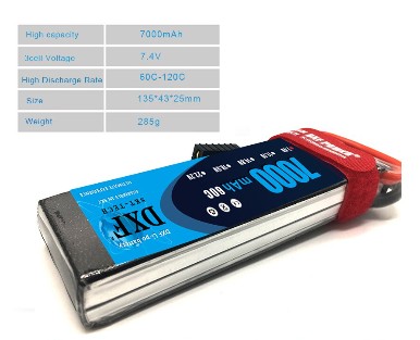

Цитата: ssilk от 19 Апр. 2020 в 16:31но будем надеятся, что пакеты там лежат параллельно наклейке, как в бескорпусных... Понаблюдайте в процессе за геометрией корпуса.
Скорее всего так и есть, если внутри такие же ячейки;
135х43х25
Нажимая на корпус со стороны наклейки, есть некоторая свобода (или пустота).
Поперёк (по шву корпуса) такой свободы нет.
Со стороны наклейки корпус размером 45мм.
В высоту 48.
