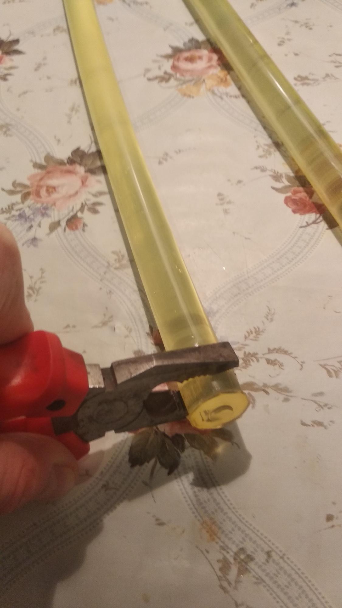

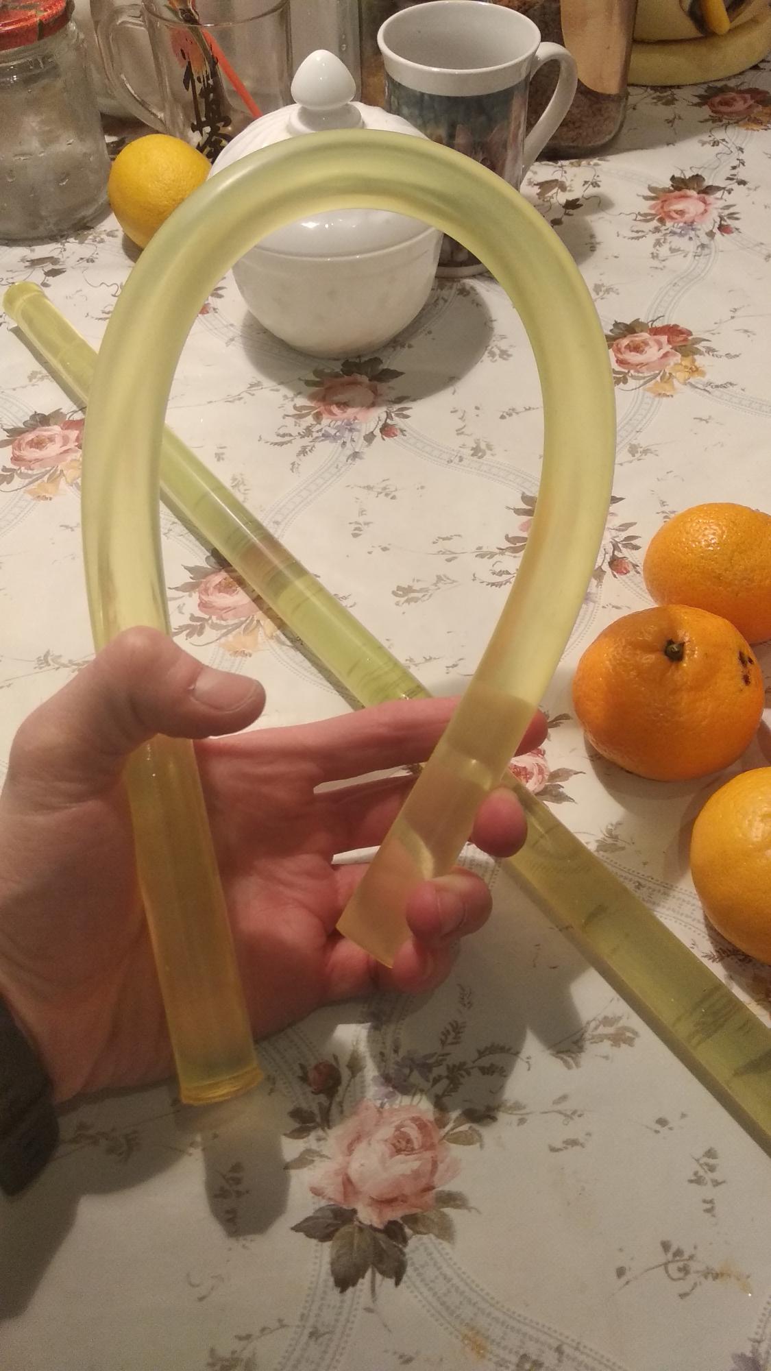

Вот еще грядка попалась...  https://mendeleev.shop/catalog/polimer_and_plastic/poliuretan/polyurethaning_rod/?yclid=7082957520658012368 Прямо лавка Дмитрия Иваныча...)
Приехали, родненькие  :-)
Доставка в СПб четыре дня. Отправили на следующий день после оплаты.
Плоскачами не прожать. Посмотрим как в аморте себя покажут.

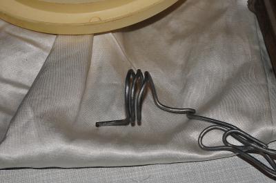

я тут репу почесал,по форуму поискал......и ведь никто не использует обычные шатуны ДВС на подвеску! Совсем.Я упоминаю об ентом первым,В постель вкладыша можно вставить пружину,сверлением в  шайбах-щеке отверстия жёсткость скручивания регулировать,в отверстие пальца ставить ось колеса.
кованный шатун ет действительно подвеска,не триппер из 2х пластин,кв.трубы....они колхоз ! тавр же эстетичней.
вот из припоя согнул,в постель пружина.

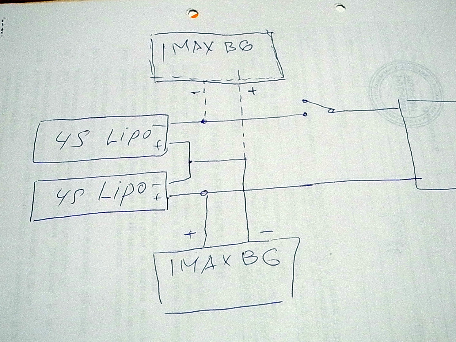

Всем привет. Прошу помощи сообщества! Подскажите чайнику, можно ли заряжать подключенные последовательно батареи по такой схеме, по очереди?
ArtDen
На первый взгляд ничего страшного. Можно
