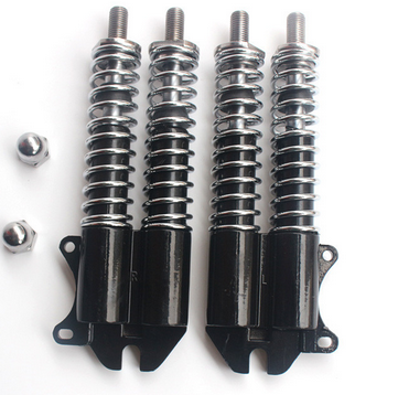

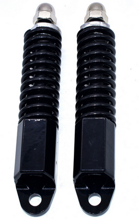

После 2 лет эксплуатации передних стоек появился люфт - видимо, сильно изношен алюминиевый корпус стойки, в котором движется центральный стальной болт.  Да и рабочий участок корпуса очень короткий - всего около 50 мм - при этом испытывает сильные изгибающие моменты.
Стоит ли менять такую стойку на сдвоенную? Был ли у кого опыт? Цена вопроса вдвое выше, имеет ли смысл?

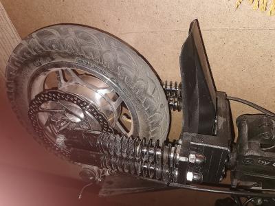

Цитата: ingener от 06 Янв. 2021 в 16:05После 2 лет эксплуатации передних стоек появился люфт
Да, имеется опыт эксплуатации сдвоенных стоек в течение одного сезона. Нагрузки достаточно серьёзные... Полноприводный самокат с 12 дюймовыми редукторными колёсами, езда с бордюрами, прыжками и по пересечёнке... Пока никакого намёка на люфты... Несмотря на примитивный конструктив, имеется вполне ощутимая амортизация...
Иван Сусанин
Смотрится только, довольно, хм.. Как-бы помягче сказать. Технически неэстетично.
Ну, типа,- раз одна пара пружин не справляется,- фигня вопрос- прилепим рядом ещё одну. :facepalm:
А будет мало, и третью притулить можно. :laugh:

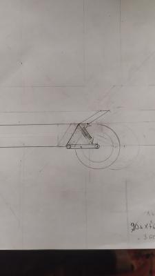

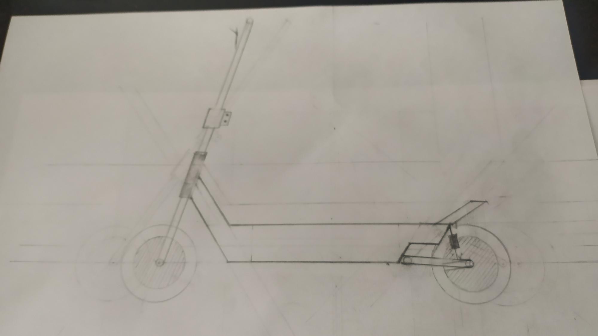

Всем доброго дня!
Хочу узнать как устроен упор для ног для дуалтронов. Картинки из инета мало что говорят...
Мне нужен угол наклона упора и расстояние от центра колеса (оси) до точки крепления упора.
Тут просто диллема такая, странная... Я ни разу не видел, чтобы упор находился ЗА колесом или над его центром... Т.е как на картинке.
Возникает вопрос: либо это сложно реализовать, либо так не делают. Если второй вариант, то я не понимаю почему.
Artichoke
Цитата: Иван Сусанин от 06 Янв. 2021 в 20:34Смотрится только, довольно, хм.. Как-бы помягче сказать. Технически неэстетично.
:) Да дадно... Когда выбирал эти амортизаторы в первую очередь ориентировался на отзывы владельцев серийных электросамокатов с такими стойками. Заметил, что их применяют на мощных полноприводных моделях и при этом на люфты особо никто не жаловался (в отличие от моделей с одинарными стойками). Вызывали сомнение амортизационные возможности... По факту стойки могут показаться жестковатыми, но удары и крупные препятствия отрабатывают исправно, а разную мелочь берут на себя пневмошины. Эстетика в техническом плане отторжения не вызывает...

Цитата: ssilk от 07 Янв. 2021 в 10:25Ключевое слово тут - равновесие.
Это специальный самокат. Для станта. Это мне и нужно. Есть замечания по эскизу, что я скинул, в плане конструктива? Я несколько часов ломаю голову над тем, под каким углом сделать рычаг заднего маятника.
Добавлено 07 Янв 2021 в 10:32
Блин не заметил. На том рисунке стер случайно косынку между рамой и упором.

[user]Artichoke[/user], Единственное достоинство данной "конструкции" в том , что родная,- это вообще дерьмо. А тут, вроде, и ничего.  Такое решение называют "костылями".
Цитата: Artichoke от 07 Янв. 2021 в 10:25Эстетика в техническом плане отторжения не вызывает...
Ну и замечательно.
Сейчас самое популярное блюдо, для потребителя, - из грузинской кухни,  - "жричёдали" называется.

Цитата: xdforce от 07 Янв. 2021 в 08:33Тут просто диллема такая, странная... Я ни разу не видел, чтобы упор находился ЗА колесом или над его центром...
Точно сказано... При смещении упора назад наблюдается тенденция к разгрузке и даже отрыву переднего колеса. Однако себе сделал именно так для облегчения преодоления высоких бордюров. То есть при обычном прямолинейном движении нога отставлена назад и проекция центра тяжести находится примерно посередине деки. Но в нужный момент смещаем тушку назад, увеличиваем давление на упор и без особых усилий приподнимаем переднее колесо, а в момент прохождения препятствия задним колесом немного подпрыгиваем. Преодолеваемые таким образом препятствия могут быть равны и даже немного больше половины диаметра колеса. Угол наклона, по моему мнению, не должен быть слишком крутым, радусов 20 вполне достаточно. Гораздо полезнее оказалась увеличенная длина этой прощадки, в моём случае на ней при необходимости умещается вся стопа.
xdforce
Отлично. Я так задумал, потому что колесики 350Вт не выдадут такой крутящий момент, чтобы можно было поднять самокат. Но если по задумке встать на этот упор, то мощности-то особой и не потребуется, крутящего момента окажется достаточно, чтобы вставать на заднее с газа. Другой вопрос, не отломит ли эта штука раму. Я ее в этом месте как бы "разрезал" пополам, чтобы усилить. Но вот рычаг маятника хоть и сделан с запасом по ходу амортизатора, все равно может стукануть об раму

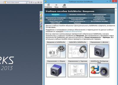

Цитата: xdforce от 07 Янв. 2021 в 10:29Я несколько часов ломаю голову над тем, под каким углом сделать рычаг заднего маятника.
Уважаемый Вечночтотоищущий, найдите какую-нибудь версию SolidWorks и рисуйте детали и сборки.
Там всё будет видно https://www.youtube.com/watch?v=hPNm3b7vufE По ИМХО, это самая лёгкая CAD программа для освоения :bw:
xdforce
Я 10 программ перебрал пока искал нормальную чертилку под 2д. В итоге несколько листов исписанной бумаги и наполовину сточенный карандаш. Большое спасибо за видео, +1. А вот с 3д моделированием я не знаком вообще. Пока пытаешься разобраться сразу все желание отпадает.
Бабай
#2501
Цитата: xdforce от 07 Янв. 2021 в 22:36Пока пытаешься разобраться сразу все желание отпадает.
Возможно, это мне было легко (3 часа), потому что 50 лет работаю токарем и фрезеровщиком, которые срезают лишнее с болванок, а эта программа позволяет, как скульптору вырезать ненужное.
К тому же, в этой системе встроены примеры,
которые, пошагово, обучают созданию деталей  ;-)
Можно скачать модель манекена, которому можно поставить ноги и руки куда надо  :-)
https://www.youtube.com/watch?v=S1C07Fs0QC8
