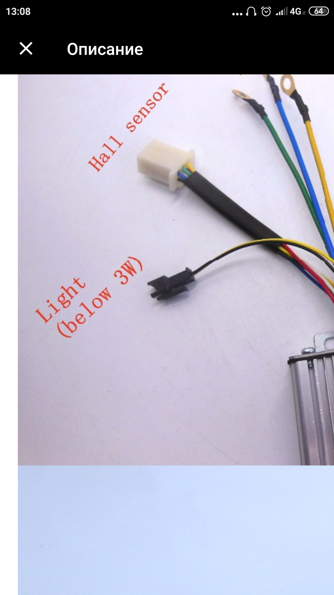

Можно ли подключить на этот выход "3w" светодиодную фару 48в и такой же сигнал? Контроллер 48в.
ArtDen
Написано же что фара должна быть с мощностью менее 3-х ватт. Непонятно зачем туда подключать сигнал. Он же орать будет всё время пока включена фара  ;-D
1967ivan45
#2452
Ещё бы вспомнить, что за фары продавал Никита на Мотоборде 7 лет назад :sorry:
А фару и сигнал цеплять через свои кнопки, естественно.
Похоже, не проходит по мощности моя фара :~-(
ArtDen
А зачем фару и сигнал цеплять через свои кнопки на этот выход контроллера, если он предназначен только для фары и управляется с курка с экраном? Просто подключаете фару к этому выходу. Нажимаете кнопку на курке - фара включается, нажимаете ещё - отключается. И не надо никаких своих кнопок.
Если со своими кнопками, то не проще ли фару и сигнал просто подцепить к батарее (через свои кнопки)?
1967ivan45
[user]ArtDen[/user], только что вернулся из гаража, разбирался как это работает. Действительно, при долгом нажатии верхней кнопки загорается не только экран lcd3, но и подаётся 48в на этот разъем. Я этого раньше не знал. Жаль отказываться от такой функции, но надо определиться, какой энергоемкостью обладает эта фара. Есть где-то ваттметр, найду, померяю.
А с гудком - тут однозначно от батареи цепляться придется.

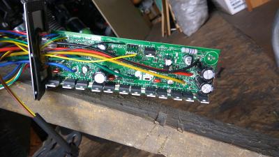

1967ivan45

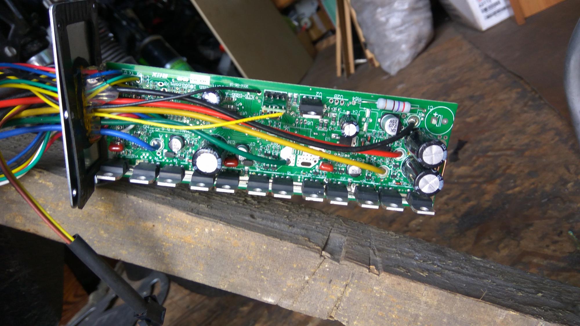

Подключил всё по местам, всё работает как бы. Только вместо желаемой рекуперации получил просто отключение двигателя на ручках тормоза. Несерьёзно как-то. Контроллер такой:
2 542,71 руб. | 800 Вт-1000 Вт 35Amax 48 В бесщеточный контроллер двигателя постоянного тока контроллер электровелосипеда + KT-LCD3 дисплей один комплект
https://a.aliexpress.com/_BPqvEe
Можно ли тут вывести рекуперативный тормоз?
ssilk
Параметр С13 меняли? Там 0 - выключено, от 1 до 5 уровни торможения. Я пробовал на маленьком колесе, на весу. Вроде бы различия в остановке колеса есть, но заметно это должно быть только под нагрузкой, у пустого колеса инерция маленькая.
Но, у меня контроллер 9фетовый синус, может там все по другому, во всяком случае, в теме по настройке к однозначному мнению не пришли, у всех по разному.
Еще есть мнение (не мое), что в контроллерах мощнее 350 Ватт полную рекуперацию не делают, чтобы не сжечь чего ненароком.
В любом случае, полноценного тормоза, как на мелких самокатах тут не будет, наличие механики обязательно.
odo - 6650 км
1967ivan45
#2457
[user]ssilk[/user], спасибо! У меня другая инструкция по настройкам. Там про уровни электроторможения ничего не сказано, на самом деле оно есть! На 2-3 оно чувствуется, а на 5 что-то начинает тупить: дисплей показывает 0 заряда, торможения нет и питание мотора пропадает на пару-тройку секунд. Поставил на 2 и настроил механические тормоза. Нормально.

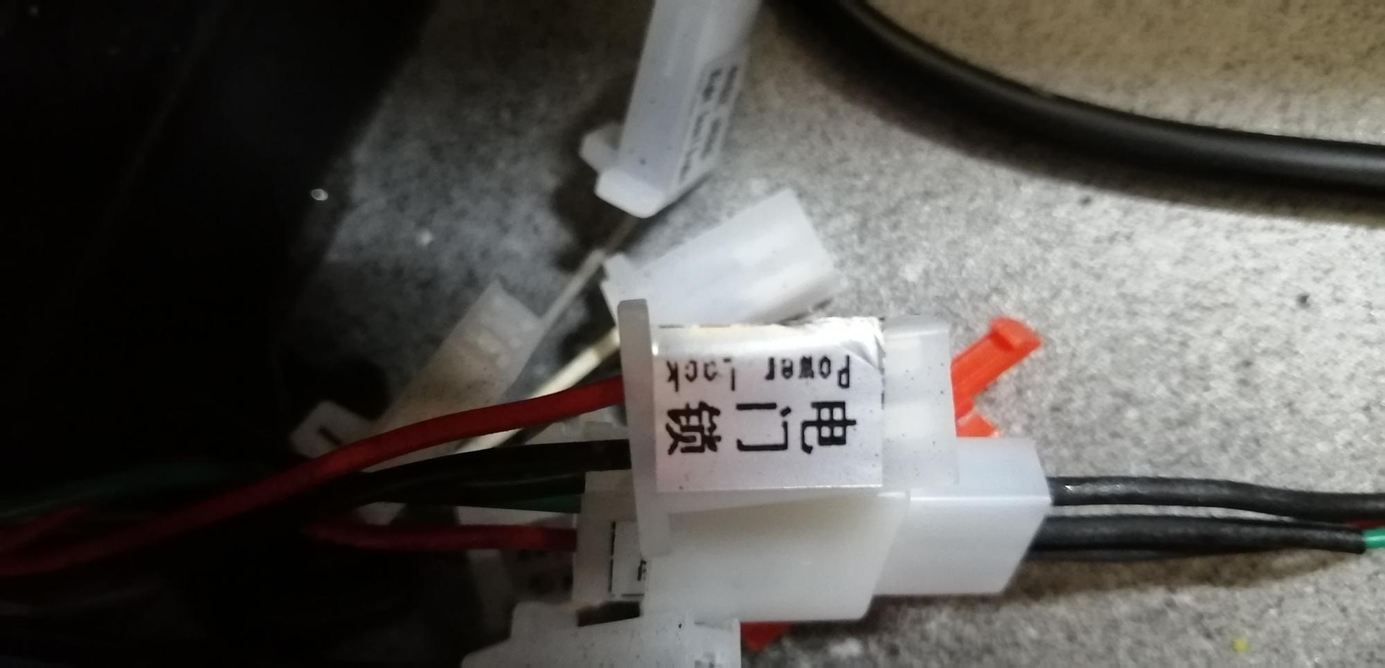

подскажите !!!у меня на контролере 72 вольта на конекторе power lock почему то два провода черный и красный.это можно кнопку или тумблер подключить ???
Борян
. Батарею отшибает бмс :-D я с таким сталкивался. На вывод контроллера можно прилепить и через него лепить все что угодно что нужно выключать вместе с курком

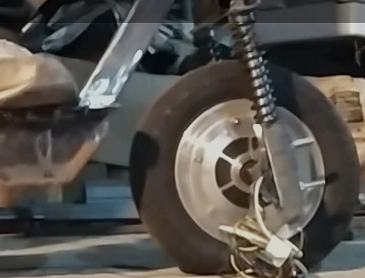

starik2000
Может кто подскажет.
Есть ли разница, где будет находится ось колеса относительно вилки?
  Изначально, ось была наружу. Но моя самодельная подвеска слабо играла. Но визуально мне внешний вид нравился..
Затем я увидел  ,что на кугах ось стоит вовнутрь - решил попробовать.
  Подвеска заиграла гораздо интересней.
Басарга
[user]starik2000[/user], это в тему
Снова про рейк, трейл и вынос
Если речь просто о красоте- нет разницы, по моему! B-)
