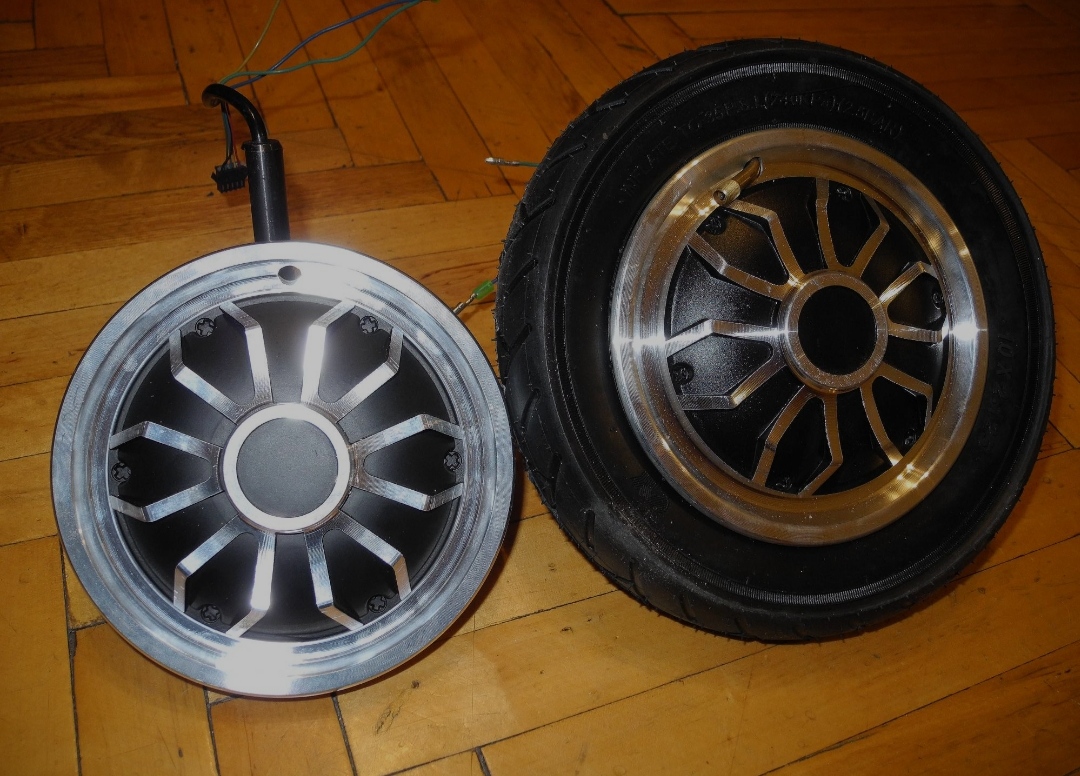

xdforce
Хорошо! Спасибо за совет. Тогда буду опираться от гирика, а моторы мб на станки какие пойдут) знать бы только как еще внешне мощность определить...
starik2000
Там давольно просто. Если
Крышки с двух сторон болтами прикручены
- то это как правило номинал в 350вт
Если типа этого, где снаружи обманки
[user]xdforce[/user],
Это 250вт

Вот как раз с "обманками" и достался недавно "за пиво",- убитый вообще.  Однако вес приличный. Оказались 30мм 5жил, и аккуратная (относительно) намотка. Есть на мелких колёсах,- тяжеленный,- там тоже мощные МК стоят.
Возможно, раньше и существовали какие-то явные внешние признаки "хорошести", сейчас уже непойми что, полная лотерея. Как будто собирают из того что на данный момент в куче лежит,- крышки, статор, корпуса, благо,- по размеру подходят
Видимо только по весу определять.

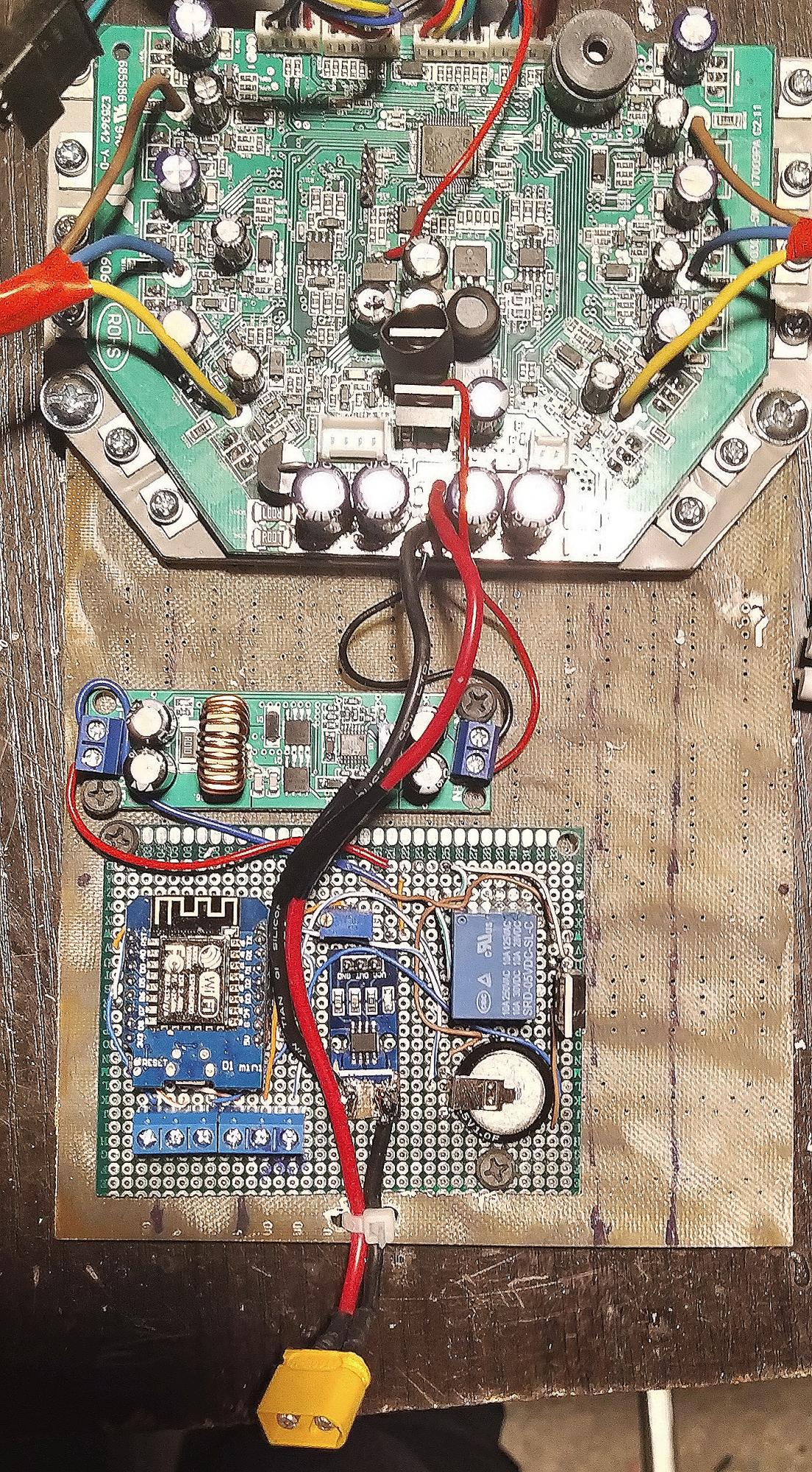

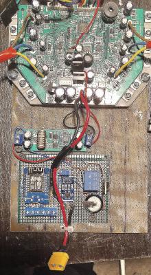

starik2000
[user]Иван Сусанин[/user],
Ну вообщем решение я нашел.  Подключается без разницы к чему.
Можно и плату гирика выкинуть. И подключить к дешёвым китайским контролерам.

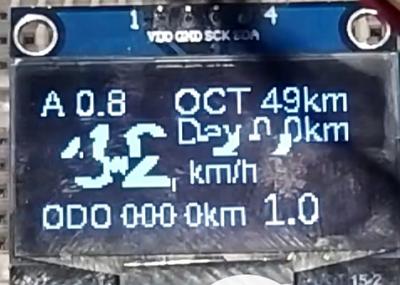

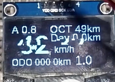

  Пока для отладки вывел скорость и график тока.
Выводится по wifi
