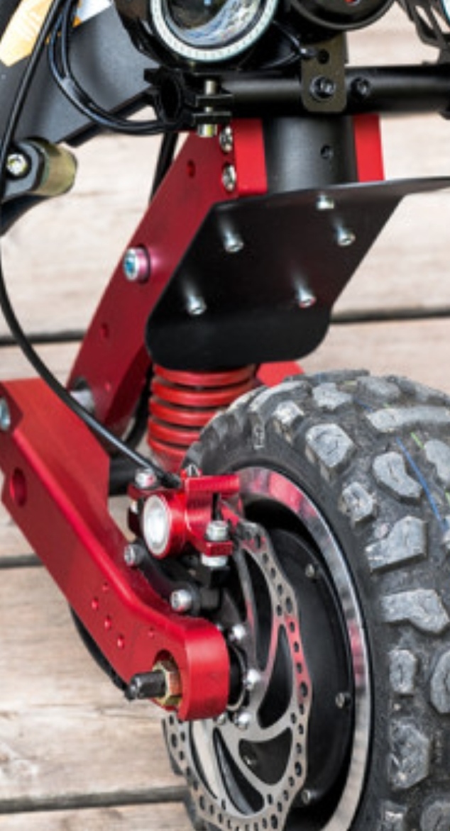

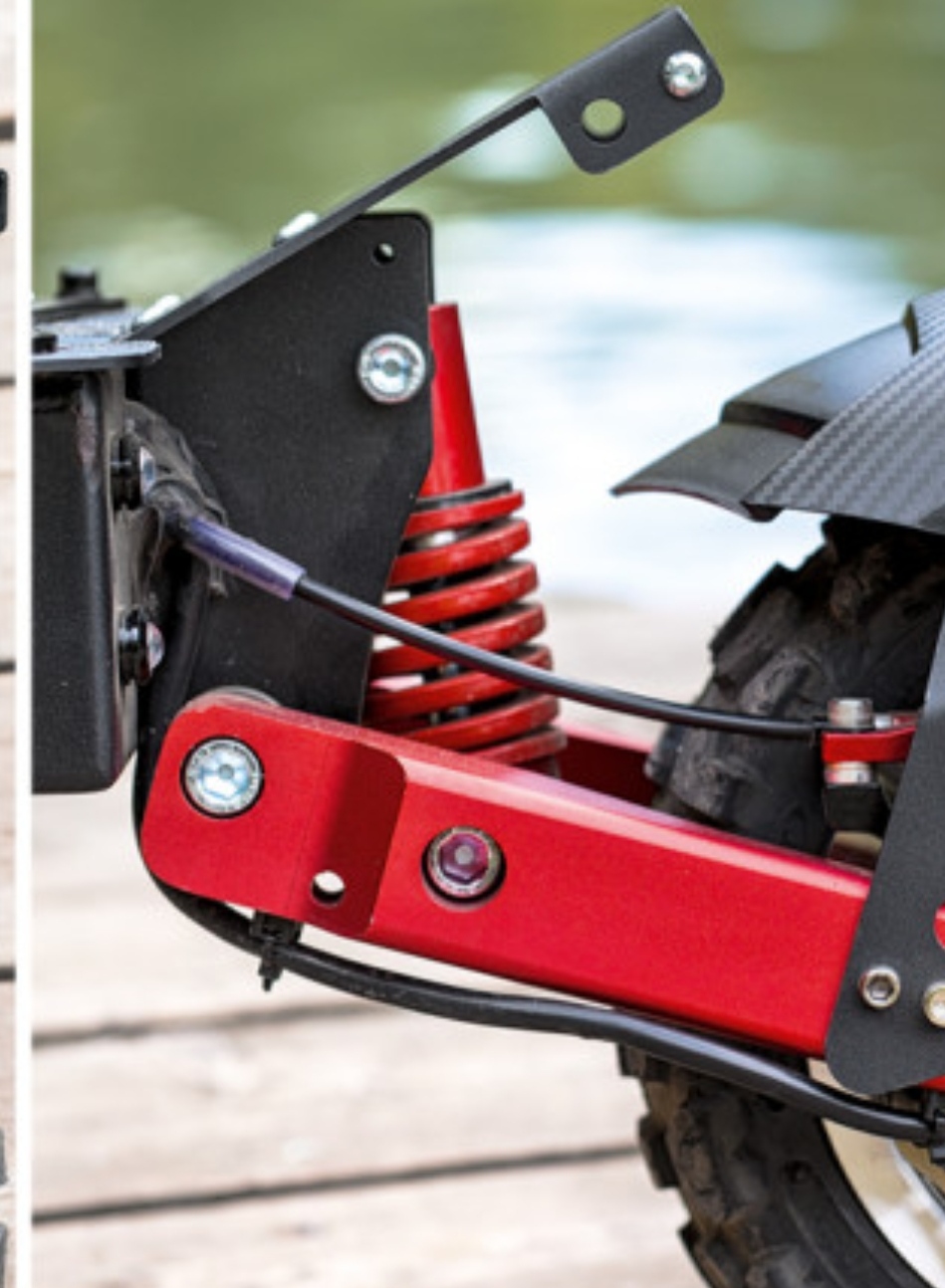

Мужики. Сломал голову.  Собираю переднюю вилку наподобии ултрона т128.
  Да, получается не так красиво, комуто и уродски может показаться.  Но у меня только дрель да болгарка.  Вопрос не в эстетики.  Вопрос в термехе.
   Я не скажу, чтоб я его не понимал. 20 лет назад курсовые всему потоку делал..
  Я реально не отдупляю, другого слова подбрать не могу.
   И так, у ултьтрона и рычаг больше, и пружина на вид хиленькая .

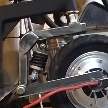

  Теперь я собрал такую вилку
  Вот не держит пружина совсем.
Ну думаю китайская, 6 диаметра из пластилина.
  Заказываю на заводе ГОСТовскую из 7го прутка . Ставлю. Чуть лучше стало.
Ну почему цука?
  По всем расчетам должна держать под 400кг.

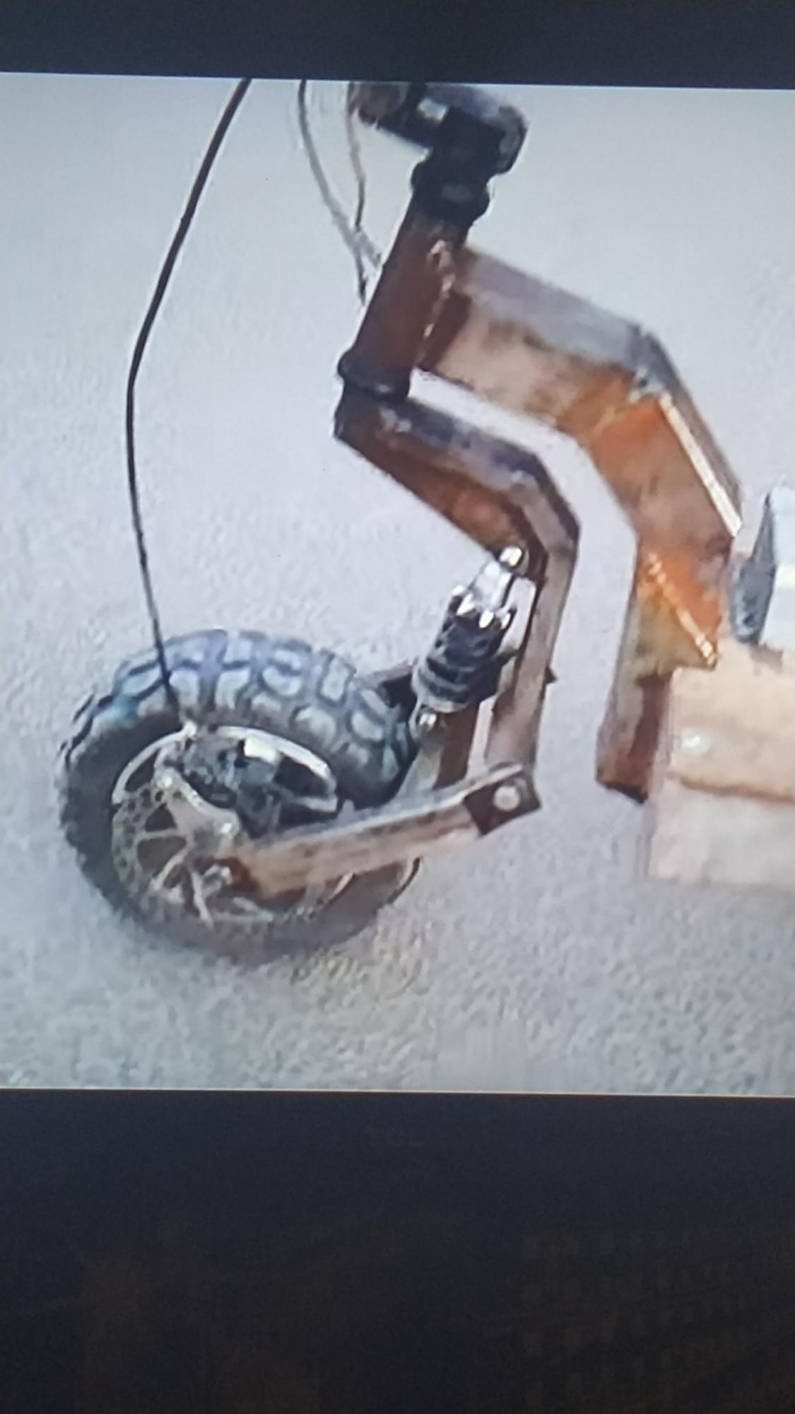

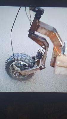

Полез искать похожее.
  Вот чел прыгает на нем и продавить не может.
xdforce
Я думаю, там дело не только в пружине. Угол очень сильно влияет -- буквально несколько градусов между рычагами дадут ощутимый результат... И еще влияет то, на чем именно стоит маятник. Подшипники, втулка, сайленты... что из этого?

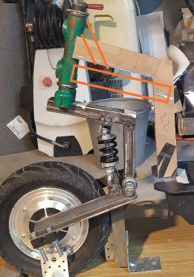

ssilk
[user]starik2000[/user], Нижний конец пружины вперед перенесите, ближе к колесу. У Вас рычажность огромная.

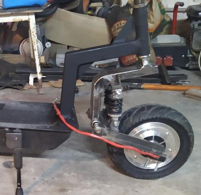

starik2000
[user]ssilk[/user],
Поставил 2 пружины. Не помогло.
Сдвинул на 1см ближе к колесу.  Теперь 2 хрен продавишь. Возможно и одну надо будет ставить
ssilk
Цитата: starik2000 от 28 Март 2021 в 01:28Теперь 2 хрен продавишь.
Одна бутылка водки - мало, две бутылки водки - много, три бутылки - в самый раз... (© Фоменко)
Может третью поставить? (щютка)
Вообще, этот узел должен рассчитываться, но проще сверху и снизу приварить по пластине с несколькими дырками и методом переставления в разные дырки подобрать нужное положение.
Ну и, лично мое мнение, подвеска и не должна быть слишком мягкой в статике, в динамике она будет вести себя совершенно по другому. Попробуйте наехать колесом на какое нибудь препятствие в пару см высотой... Если пружина сработает хоть на миллиметр, это уже хорошо, потому что с ростом скорости удары в колесо станут сильнее. Возможно, тогда подвеска и будет работать хорошо. Я умышленно не говорю "правильно", потому что пружина это не амортизатор.
odo - 6650 км
starik2000
[user]ssilk[/user],
Ну я не коректно выразился, если на нем подпрыгнуть, то мортер 5мм гдето ходит
xdforce
У вас геометрия неправильна. Как минимум -- вектор сил. Посмотрите по интернету виды рычажных вилок и приблизитель в голове изобразите работу вилки. Тогда вы успешно поймете, что не так)
starik2000
[user]xdforce[/user],
А можно пример привести, что не так теперь?
Брал за пример вилку с ултрона . Все углы соблюдал.  Ось трейл все сходится
xdforce
#2625
У ултрона еще фишка в том, что достаточно "низко" расположены шарниры рычагов. Мб имеет смысл порегулировать угол наклона пружины? А то стоит вертикально и чо делает...
starik2000
Вы наверно невнимательно читали.  Я сдвинул на 1см низ пружины ближе к колесу. И теперь если всем своим весом прыгаю на деке, ход пружины около 5мм
xdforce
Простите, не заметил сообщения. Сильно ничем не помогу, но геометрия вилки... как-то "что-то не так". Может, попробовать взять имеющуюся конструкцию относительно других типов техники? Рычажка муравья или скутеров, например.
