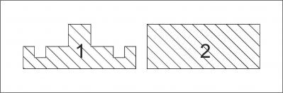

Ну, жесткость можно обеспечить формой, не обязательно же количеством материала.
В моем понимании, жесткость кольца с сечением 1 будет гораздо выше, чем с сечением 2, но при этом масса детали будет меньше...
odo - 6650 км
кот ленивый
В понимании сопромата  точно нет.   :-) Вот если бы высота ребер 1 была выше толшины  2  то да.

Может оно и не по фэншуюсопромату... :-D Но на рисунке 117 из этой статьи  https://inzhener-info.ru/razdely/konstruirovanie/zhestkost-konstruktsij/konstruktivnye-sposoby-povysheniya-zhestkosti.html  все детали одинаковой высоты, а жесткость растет... Там даже написано, что жесткость повышается с увеличением количества вертикальных стенок.
Статейка вообще про всё, там и про круглое/квадратное и про колеса и многое другое... Очень полезно самокатостроителям, я считаю. ;-D

Да это прекрасная книга,"Основы конструирования " называется, двутомник  Орлова. Высота то уних одинаковая только геометрия разная. А жесткость определяется таким параметром как момент инерции сечения, приводится в начале любого справочника по сопромату.
