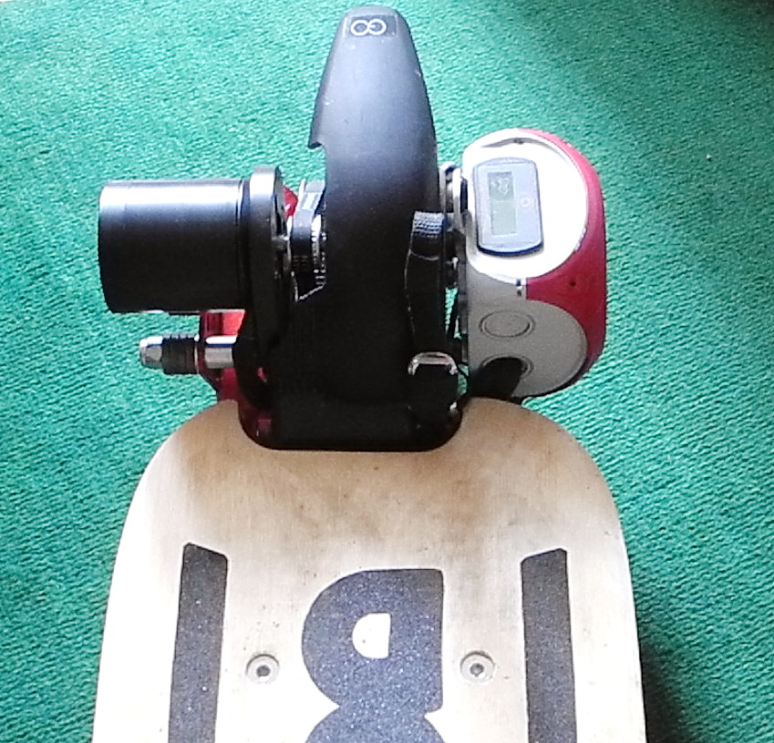

Цитата: rx3avs от 06 Авг. 2021 в 18:02Вот есть видюха
А почему корпус движка вращается? Какая-то вентиляция?
Александр_23
В общем, чтобы закруглиться, задняя мысль получается такая: HUDORA BigWheel Air 230 Dual Brake в качестве донора, вроде о нем хорошие отзывы по прочности. 230 пневмо впереди. 200 сзади. Дисковый тормоз сзади убираем и там вроде тогда должно остаться место для шкива и флиски (?). Вперед мехтормоз-клещи. Батарею на рулевую стойку, вески 4.12 на управление.
Так вроде более-менее близко к ТЗ, с необходимостью обслуживания (защиты?) движка-передачи придется смириться.
Так нормально?

Цитата: Александр_23 от 07 Авг. 2021 в 12:03А почему корпус движка вращается? Какая-то вентиляция?
Внешний ротор. Outrunner, если правильно классифицировать.

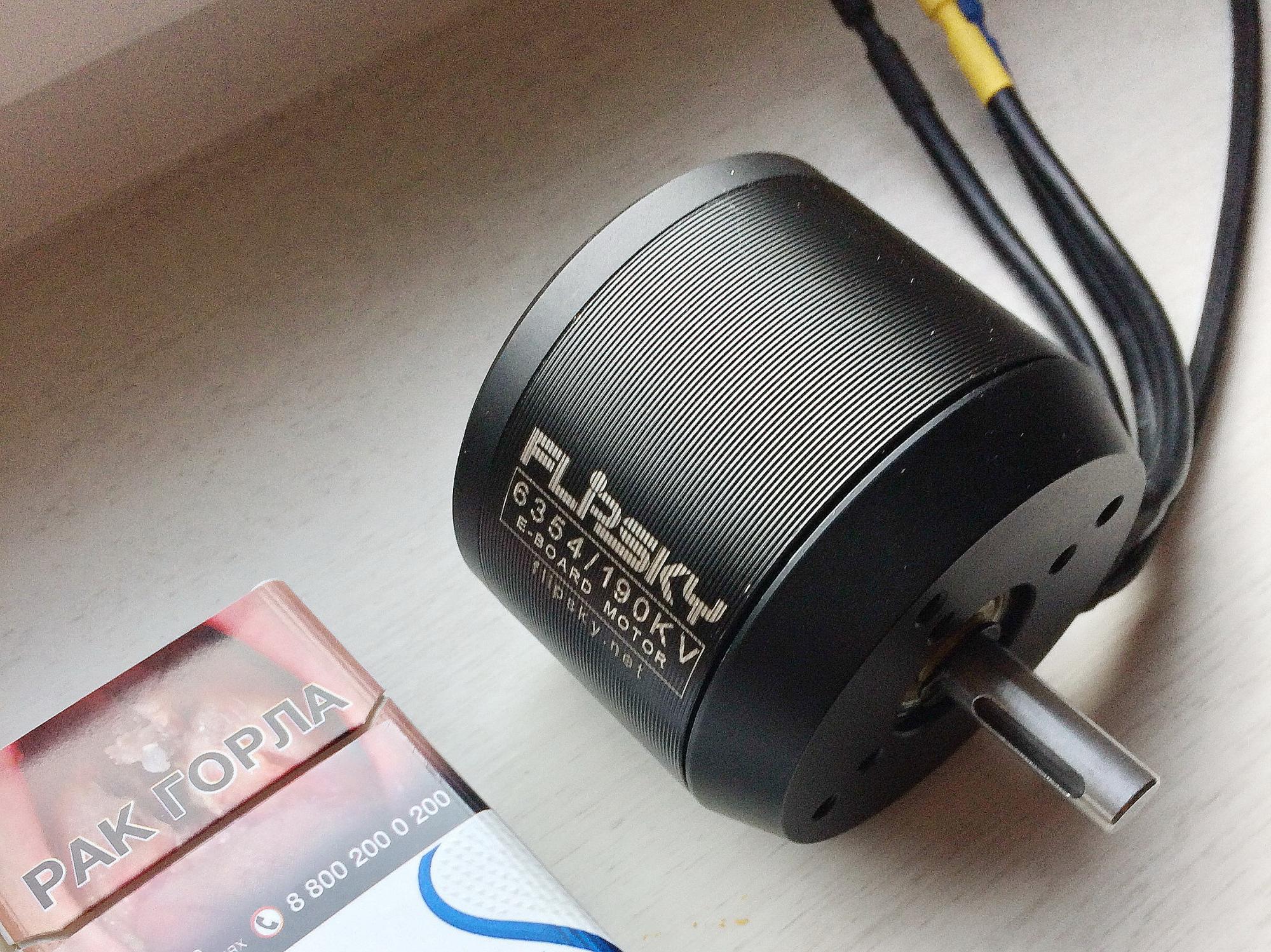

Получается что 6354 тоже аутранер? Хотя в названии об этом ничего не сказано?
https://flipsky.net/collections/e-skateboard/products/flipsky-bldc-belt-motor-6354-140kv-2450w-for-electric-skateboard?variant=39584732053691
А зачем они такие? Просто легче балансировка?
Странно как-то, корпус вращается... это же его чем-то защищать нужно..

Цитата: Александр_23 от 08 Авг. 2021 в 13:57Получается что 6354 тоже аутранер? Хотя в названии об этом ничего не сказано?
Профильная площадка, там эти разжёвывания ни к чему. Есть и инранер. https://flipsky.net/collections/e-skateboard/products/brushless-sensored-motor-amphibious-fully-waterproof-motor-65161-120kv-6000w-for-efoil-ejet-boards-ebike
Скорее всего связано с компактностью. А может от авиамоделей, там винт прикручивается прямо к корпусу. Может заблуждаюсь. Пусть сообщество поправит меня, если не так. Не углублялся в изучение этого вопроса. Я просто смотрю как конструктивно можно это использовать, а почему оно так выполнено не вникаю, ибо сам тут ничего изменить не могу.
Мой шкив толщиной 14мм, если что.

Цитата: Александр_23 от 08 Авг. 2021 в 15:18но там почему-то два варианта не пойму в чем разница - ?
Там разница в kV прямо в шапке. Для нас 140 выигрышней по передаточным, ибо на таких колёсах больше 30км/ч лучше не разгонять, мощности на меньших оборотах будет больше.
Для скейтов лучше 190.
kV, это обороты на вольт. Пример с kV 140, батарея 30 вольт, 140х30, получаем 4200.
Если брать 190, то макс обороты при тех же условиях будут равны 5700.
Соответственно передаточное отношение для одной и той же скорости будет разным.
Для ремня лучше меньше.
Мой 6354 190kV, но тогда, когда я его приобретал, просто со 140вым не было.
Вообще тут нужно подумать. Если батарейка будет низковольтная, то может и 190 будет в самый раз.
У меня под этот мотор расчёт на 22 вольта. (6S)
