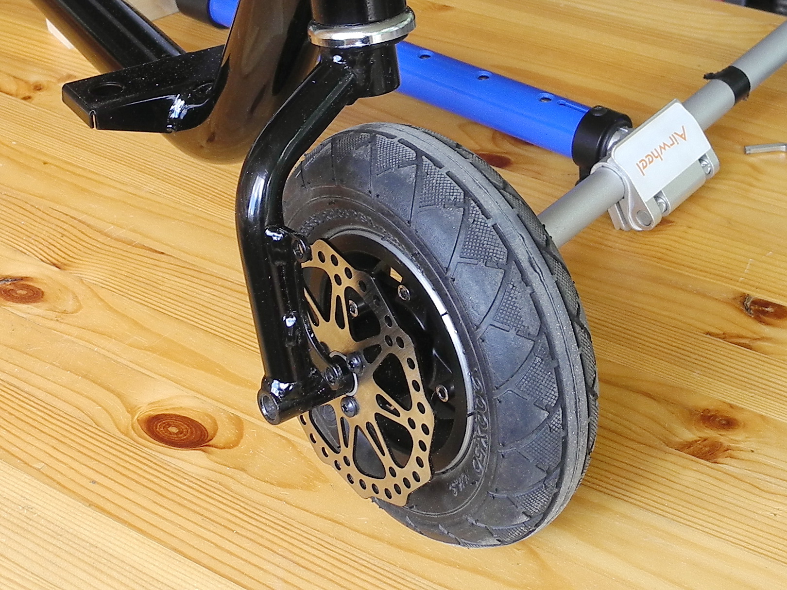

Всем привет! Очередной вопрос от чайника.
У меня есть моторколесо от аирвила Z3. Оно находится в составе проекта, но заброшенного.
Самокат был о 36и вольтах.
Сейчас наступил момент его закончить, появился желающий.
Как сообщество порекомендует поступить? Оставить его на 36, или на 48 будет интереснее.
Чем чревато?

Цитата: rx3avs от 19 Авг. 2021 в 23:58Чем чревато?
Практически ничем, особенно если не увлекаться максимальными скоростями и экстремальными пробегами...) Насколько я знаю, Вы не любитель того и другого, так что у Вас оно будет работать вечно.
Я на аналогичном колесе, в девичестве 36 вольт 350 Ватт, только без барабана, проехал на 48 вольтах уже больше 6500 км. и ничего, как новое...) Недавно выдержало почти непрерывный пробег на 60+ км.
О плюсах: На 48 вольтах значительно улучшается динамика такого мотора, чтобы совсем понятно было, скорость набора скорости...) При относительно небольших скоростях, когда мотор не работает на максимальной мощности,  снижается потребление в расчете на 1 км. Ощутимо лучше тянет в горку.
Из минусов, повышенный расход резины, в случае переднего привода и общее снижение комфорта на твердой резине за счет увеличившейся скорости и отсутствия нормальной амортизации.

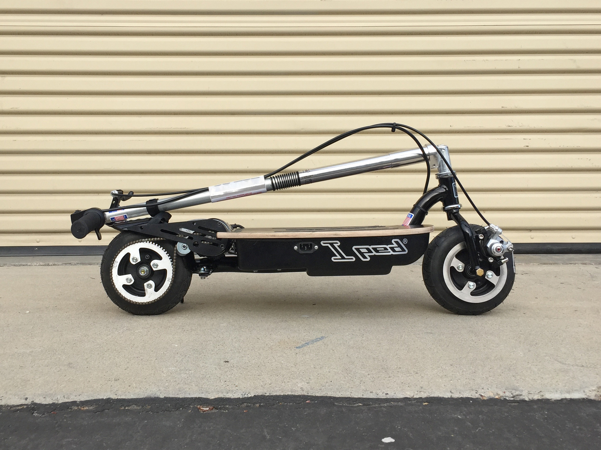

rx3avs

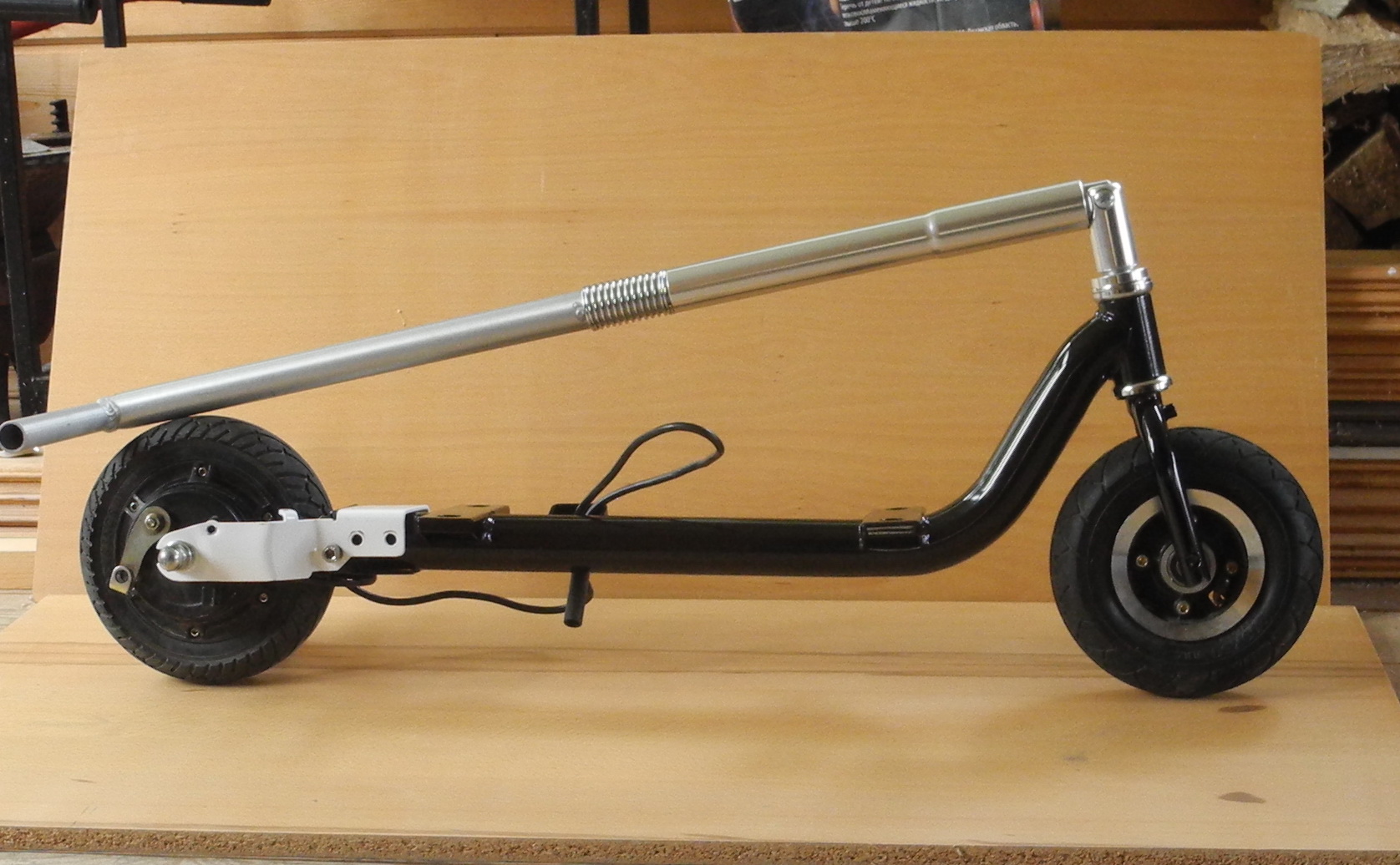

#2800
Цитата: rx3avs от 19 Авг. 2021 в 23:58Насколько я знаю, Вы не любитель того и другого, так что у Вас оно будет работать вечно.
Ну это не совсем так.  :-) Я не любитель максимальных скоростей, но желательно, что бы оно умело быстро ездить.  :-)
Тут дело в другом.
Я лично с переходом на модельные компоненты вообще к ширпотребу остыл, потому собственно и проект застрял.
Приятель заинтересовался конкретно этим экземпляром по причине компактности и прочности.
У него вес больше сотни, и он хочет его таскать в электричке на дачу.
Там от станции 5 км.
У меня конкретно, возник вопрос по причине: место для батарей ограничено размером в 270мм.
10S3P (10s2p мало) проходит впритык (по 15 в ряд) но скорее всего с танцами с бубном.
13S2P проходит без проблем, и по дистанции без дозаряда (если электричества не будет) должно хватить туда-сюда.
Если кому интересен этот "суповой набор", напишите в личку. Отдам не дорого.
Рама от гопеда спорт совершенно новая. Покупал из пиндостана отдельно.
Колесо отъездило сезон, пока рама не лопнула. Думаю не больше 200км.
Передняя вилка под дисковый тормоз. Новая.
Контроллер мелкоколиберный с дисплеем и курком на 20А. Тоже новый.
Самокат под широкую деку (палубу)
Прототип:

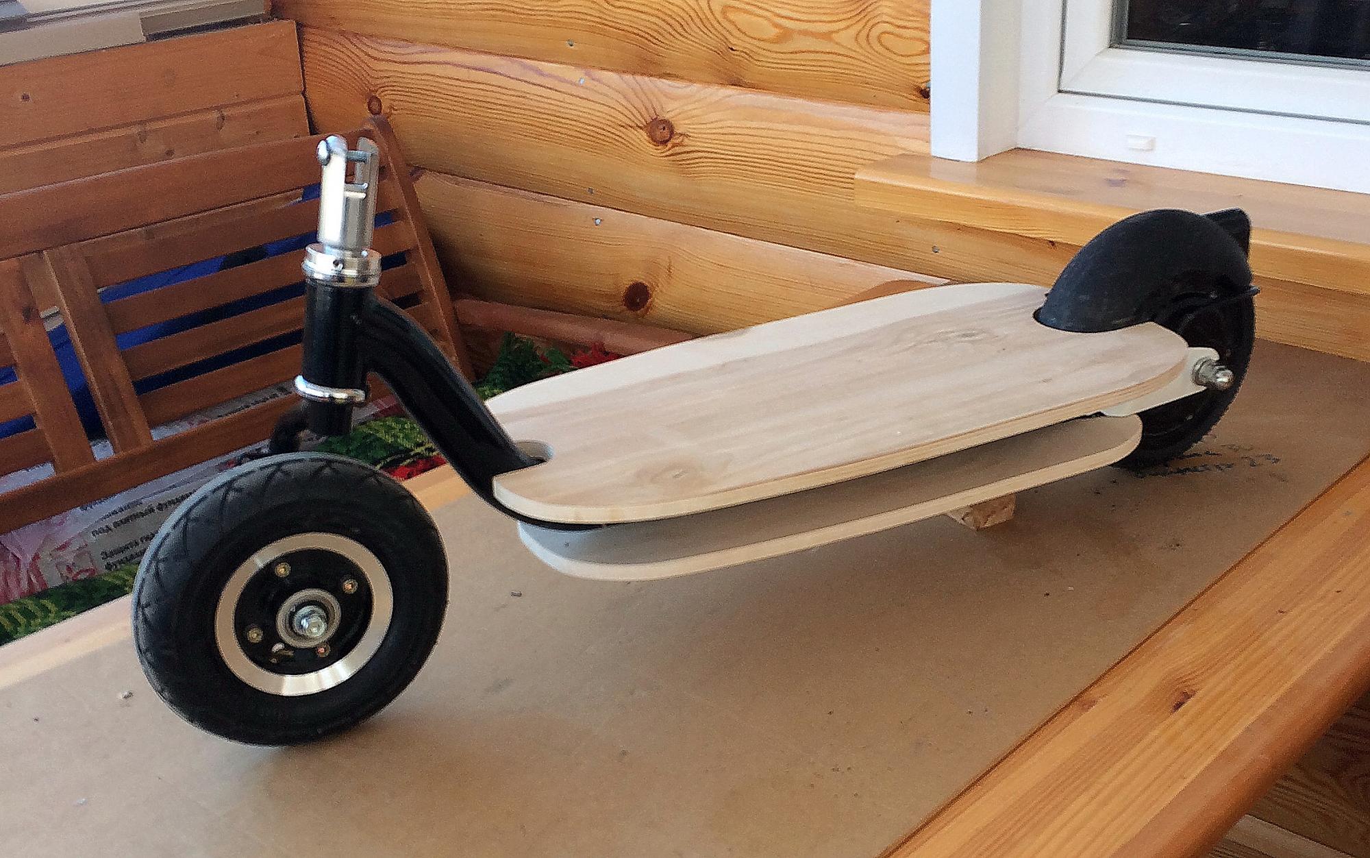

Александр_23
С донором вопрос так и не решился, а после Худоры смотреть на других как-то не хочется. Зашел в магазин, какая-то кунсткамера.. В общем, проект отложен в долгий ящик.
