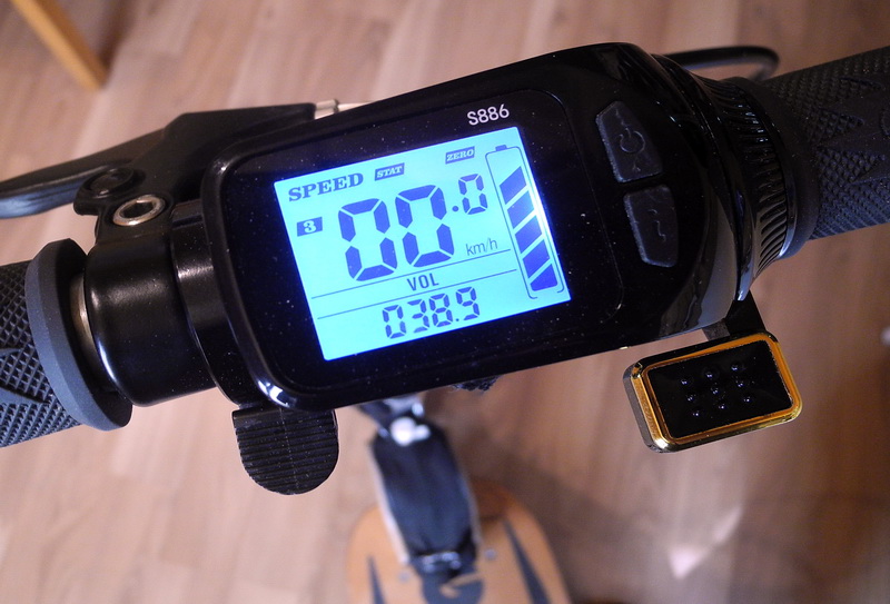

Всем привет, делал 2,5 года назад электросамокат на моторе гироскутера и таком контроллере
Проездил около 1700 км и ситуация с пробегом всё хуже и хуже, конечно батарея подсела (собрана 10s3p из 18650), но проблема в том, что дисплей показывает 36 вольт под нагрузкой, а самокат перестаёт тянуть и едет еле-еле (после пробега 6-7 км). При том с новья я высаживал батарею до 30 вольт и проезжал 20 км, а теперь же это сделать проблематично, и теперь как ни газуй, самокат просто перестаёт потреблять на полную мощность, как бы поддерживая этот порог. Год назад эта планка была около 32 вольт. По весне, я прогонял батарею на заряднике OPUS, каждая секция (по 3 элемента в параллель) выдала ёмкость 8300-8500 мАч, с новья этот результат был около 9000. Что это за такое ограничение? Может ли BMS так ограничивать?
rx3avs
Этот контроллер начинает ограничивать мощность начиная с 33вольт. 32 уже не едет.
То что он не показывает просадку, это скорее его инерционные свойства.
Проблема в батарее скорее всего. Полностью заряженную батарею оценивает как 42 вольта.
Я не силён в электрике. Пусть более подкованные поправят, если не правильно ответил.
starik2000
[user]rx3avs[/user],
Едет он до 29. Проверено лично
rx3avs
Цитата: starik2000 от 24 Сен. 2021 в 16:05Едет он до 29. Проверено лично
Ну может разные фабрики. Просто у меня был ориентир на 33вольта.
Т.е. когда я видел эту цифру, то запас хода оставался на 1км.
на 30 вольтах он просто передвигался, пешком было быстрее.
Полка батареи видно приходила именно на 36вольт.

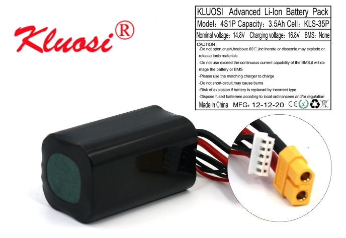

Всем привет. Вопрос. Не кидайтесь помидорами сразу. Интересен вес и габариты.
Такая батарейка, но две последовательно вообще способна что-то двигать с человеком на борту?
https://aliexpress.ru/item/4001036376664.html?_ga=2.148691957.333014507.1634578701-571779477.1604515775&sku_id=10000013676118272&spm=a2g0s.8937460.0.0.664e2e0e6HSNBl
rx3avs
Предыдущий вопрос отпадает...
Нашёл полимерки в таком же формфакторе, но тоньше на 10мм.
Ионки конечно выигрышнее в плане посадить можно побольше,
хранить можно в заряженном состоянии долго, но тут компромисс.

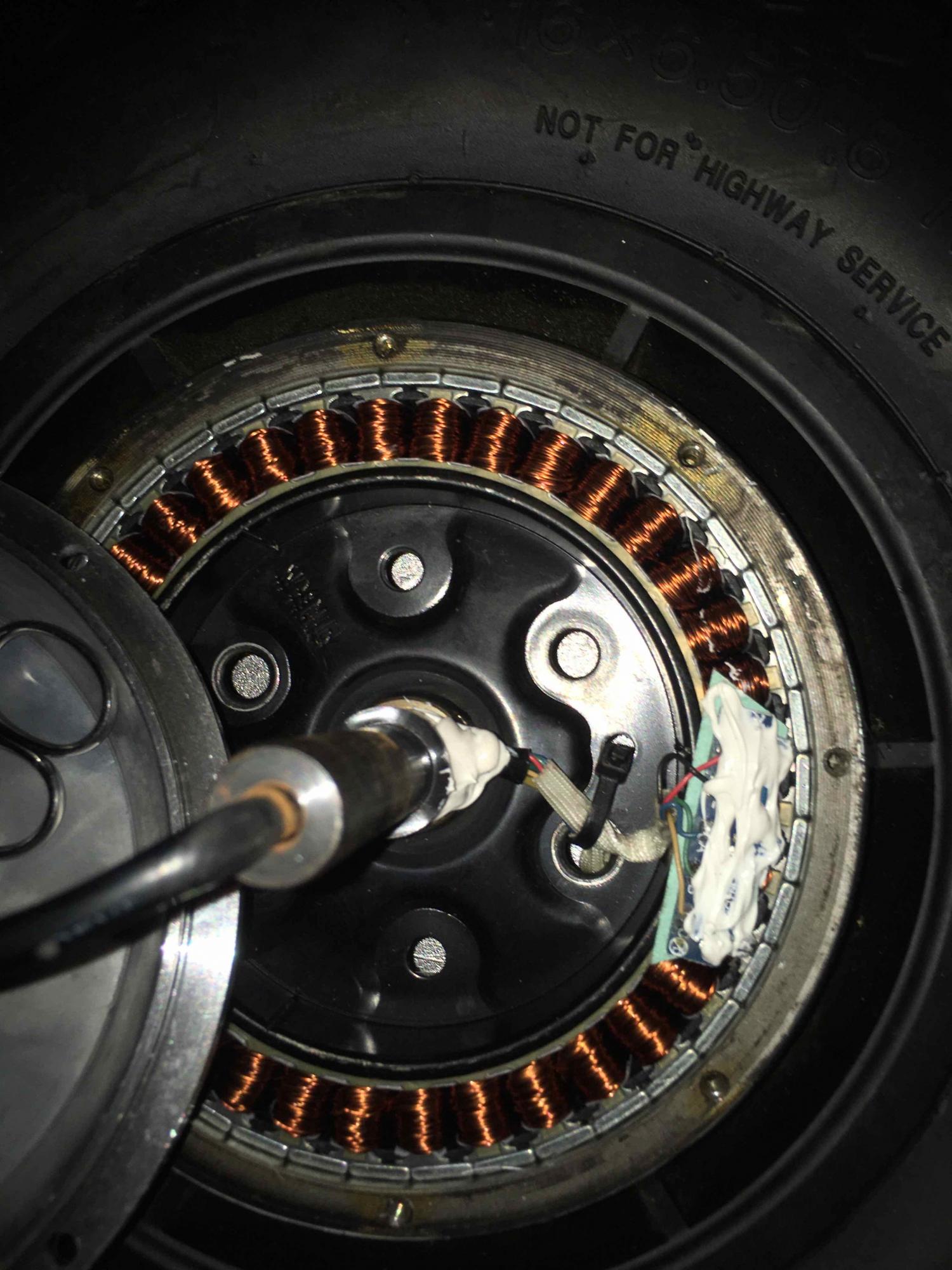

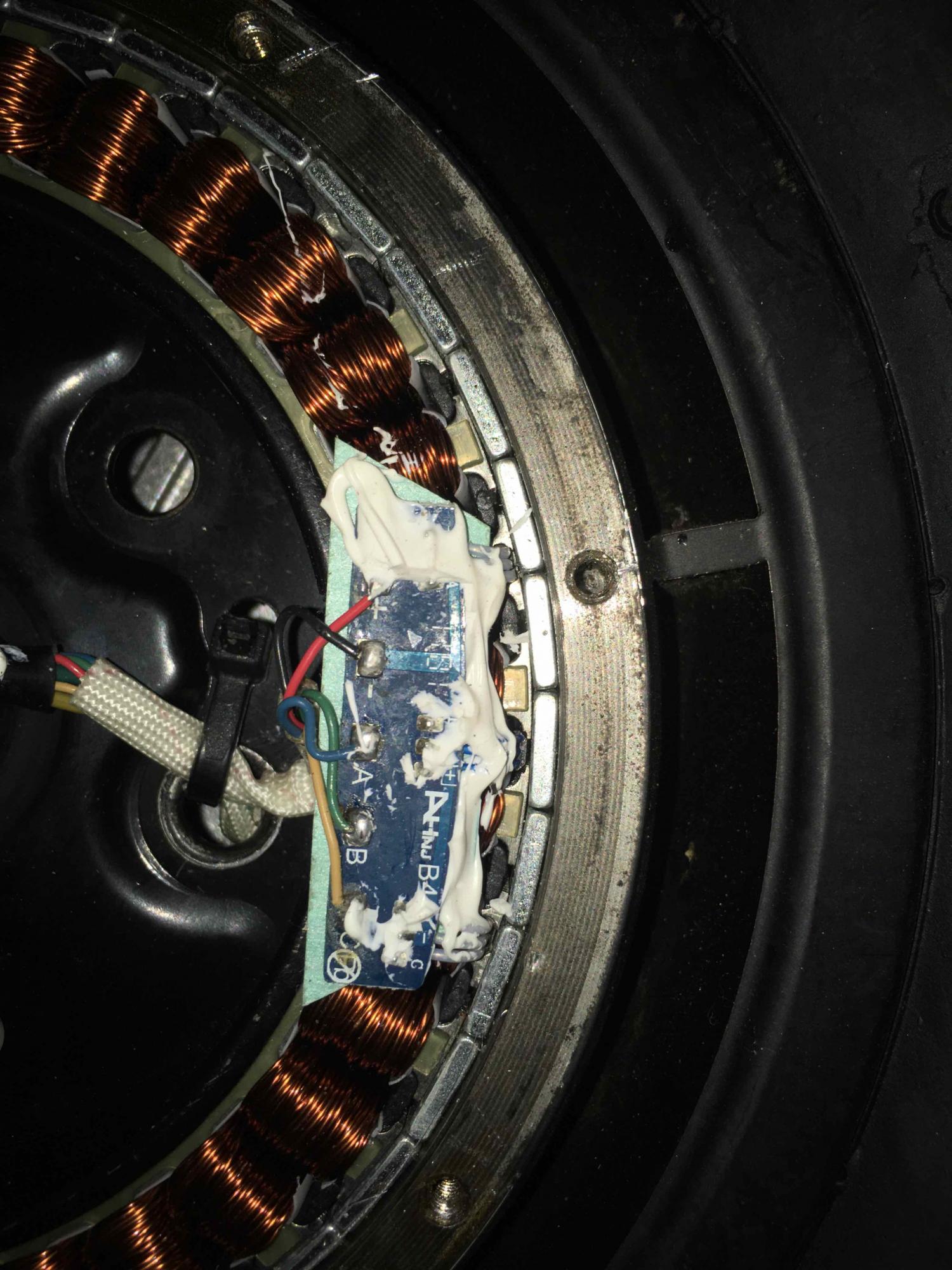

Здравствуйте! прошу помощи, купил мотор колеса без редуктора от большого сигвея, написано 800W 60v, пытаюсь подключить их к перепрошитой плате гироскутера. С самого начала заметил, что на фишках датчиков холла провода не совпадают по цветам с мотор колесом от гироскутера, сделал тестер из светодиодов в итоге обнаружил отличие только в цветах,  на колесе от гироскутера:  |A-зеленый |B-синий |С-желтый | на колесах от сигвея |A-синий |B-зеленый |С-желтый |,  лампочки на тестере  моргают одинаково в одном и том же порядке 120 градусов.  На всякий случай вскрыл двигатель, чтоб убедиться, как подключены провода, явно видны только датчики холла, а фазные провода не получилось «разобрать», но на форуме пишут, что цвета фаз обычно совпадают с датчиками.  В итоге перебрал варианты подключения фаз по таблице нашел два варианта не устойчивой работы (шумно и с вибрацией) и всего один рабочий (хотя по идеи должно быть два). Правильно было бы поменять провода фаз в соответствии с датчиками холла синий с зеленым, но такой вариант отказался работать совсем и никакой корреляции в цветах датчиков холла с фазами я не заметил.
Я так понял можно попробовать сделать тестер фаз, чтоб найти правильную последовательность путем подключения АКБ 3.7 вольта к фазам и смотреть на тестере датчиков холла, но логику как это сделать не очень понимаю, может кто подскажет как быть?
к сожаления мне не разрешены публикации внешних ссылок, я пока не могу приложить видео и фото.
P.S. рабочий вариант это:
|   датчики холла |         фазы           |
| контрол | мотор | контрол | мотор |
|     A        |    A      |      A       |    C      |
|     B        |    B      |      B       |    A     |
|     C        |    C      |      C       |    B      |
rx3avs
V_sedykh
#2822
заработала, писал нет прав...
вся эта история потому,  что у меня не работает режим SPD_MODE с новыми колесами и мне кажется, что я неправильно их подключаю, потому что родные колеса от гироскутера работают нормально. в остальных режима контроллера sinus и foc все работает отлично. Еще может быть дело в обмотке, так как у новых колес зубьев на статоре прилично больше и я не понимаю как он намотан....   Интересным моментом стало то, что датчики холла в новых колесах располагаются по другому не на зубьях как у гироскутера.  датчики А и С на зубах, а B между.  Готов оплатить услугу помощи...

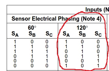

kor
Цитата: V_sedykh от 19 Дек. 2021 в 23:39В итоге перебрал варианты подключения фаз по таблице нашел... всего один рабочий (хотя по идеи должно быть два).
Один рабочий вариант так и есть. Второй будет в другую сторону вращение, если подбирать варианты не только фазных проводов но и проводов от холлов.
kor
Цитата: V_sedykh от 20 Дек. 2021 в 00:29Еще может быть дело в обмотке, так как у новых колес зубьев на статоре прилично больше и я не понимаю как он намотан....   Интересным моментом стало то, что датчики холла в новых колесах располагаются по другому не на зубьях как у гироскутера.  датчики А и С на зубах, а B между.
Если есть колесо от гироскутера, с которым все работает нормально, то можно поворачивая медленно рукой, зарисовать сигналы на выходах холлов от гиро колеса и от нового, и сравнить, отличий быть не должно. Возможно новое колесо 60градусное. На картинке как пример сигналы с холлов120 и 60градусов.
V_sedykh
Благодарю за помощь! я так и смотрел, точно 120 на обоих одинаково. Значит если все режимы отлично работают, кроме удержания колес,  дело в количестве магнитов и статоре? Полагаю вопрос нужно задавать разработчику прошивки hoverboard-firmware-hack-FOC, только не пойму как это сделать без понимания как намотан статор, да еще и на английском...
