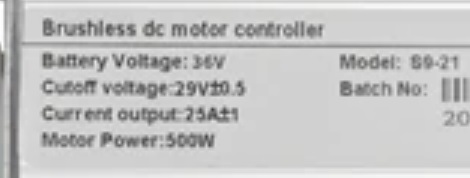

на самокате аккум 38.4Ah с БМСкой на 36в/20А можно ли подключить к контроллеру 36/25А? или искать на 20А?
хочу заменить вялый контроллер с 15А на 20А, нашел подходящий но он на 25... не совсем понимаю принцип работы БМС, она больше 20 не отдаст или же контроллер будет перегружать её на 25?
з.ы. аккум (если правильно считаю) 10 последовательно соединённых блоков, каждый из 12 параллельно соединённых элементов
Ну и к черту! Я построю свой луна-парк! С блэкджеком и шлюхами! Хотя..., к черту сам парк...
rx3avs
В первую очередь сама батарея должна уметь отдавать такие токи..
А конкретно по вопросу, подключить скорее всего можно.
Сейчас кто-нибудь точно ответит более опытный в этом вопросе.
