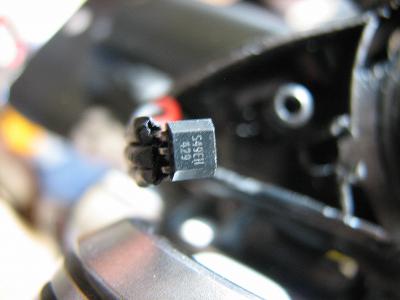

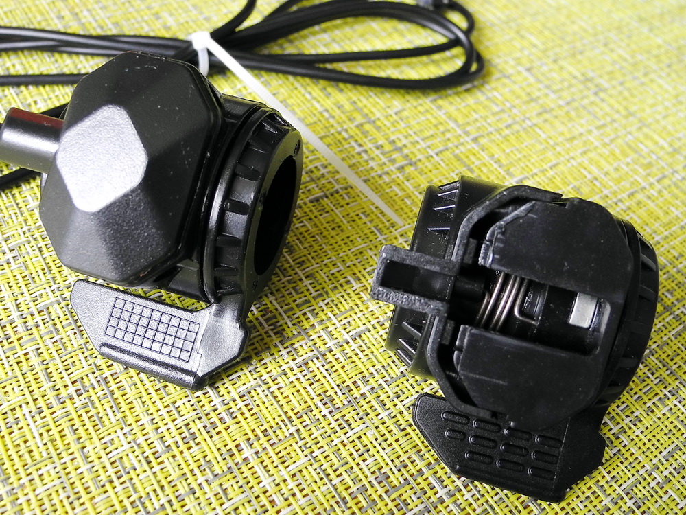

Нашёл у себя в городе гироборд на 10" колёсах и 300W моторах. По этой статье Прошивка гироскутера под ручку газа в сети прошил контроллер. Временно поцепил переменник в  качестве ручки "газа". Но в последствии хочу заменить на датчик Холла. Можете поделиться инфой какой датчик можно применить кроме SS49? Какой формы используется магнит в заводских ручках и как расположен датчик относительно магнита в них?

Цитата: MitsuokaOroshi от 30 Авг. 2022 в 18:06Но в последствии хочу заменить на датчик Холла. Можете поделиться инфой какой датчик можно применить кроме SS49? Какой формы используется магнит в заводских ручках и как расположен датчик относительно магнита в них?

rx3avs
Цитата: MitsuokaOroshi от 31 Авг. 2022 в 00:05и о форме магнита.
Есть разобранный курок, но на даче.
Как выберусь сфотографирую, если раньше никто не предоставит.
на словах: это железка имеет форму 1/3 части кольца, если это сам магнит а не шторка.
датчик холла у меня есть чужой.
есть фото полуразобранного курка, там видна часть шторы.
