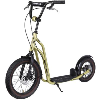

Цитата: edw123 от 19 Сен. 2022 в 22:46На полной самоделке всё это затянется неимоверно.
Как пример взять такого донора.  Уже есть понятное место под аккум, есть возможность поставить аморт спереди, поездить, понять, что не понравилось, а дальше по ситуации, допиливать или делать с нуля, но уже с опытом.
Иван Сусанин
Цитата: Jones от 25 Сен. 2022 в 21:18Как пример взять такого донора.
Не,- тама есть люминевая плита, которой нужно найти применение.
Jones
Ну если не выпиливать и нее болгаркой переходники с 8-дюймовых колес, на 10-ти дюймовые, как чудило из соседней темы, то можно придумать к этой раме подвеску.

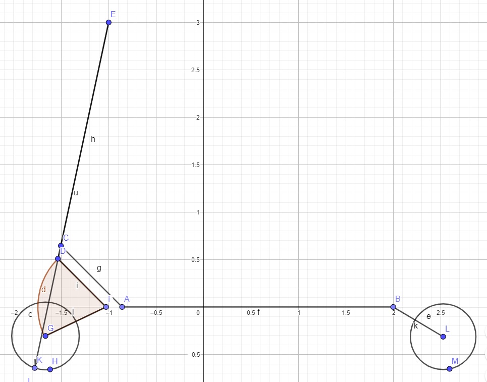

Посоветуйте какие углы наклона сделать для указанных зон. Самокат будет полноприводным двухподвесом с околонулевым трейлом и рычажной передней вилкой.
Например если есть у кого самокат с такой геометрией рамы и типом подвески. Снять с него измерения по этим углам. Спасибо
P.S.
Насколько на Ваш взгляд применим такой метод выяснения угла наклона рулевой колонки относительно деки? Понимаю что очень зависит от правильного ракурса фото но всё же хоть что то...
_Os
Иван Сусанин
#3011
[user]MitsuokaOroshi[/user], У меня все самокаты с рычажной подвеской. Никаких проблем в виде шимми (расколбаса) плохой устойчивости или управляемости.  Одну руку можно спокойно отрывать от руля (на гладкой дороге можно и обе).
Ну что могу сказать: - все теоретические расчёты передней подвески,  которыми я с успехом пользовался при постройке, скажем, мотоциклов, в случае самоката, мягко говоря,- не действуют. Во всяком случае мне не удалось создать нормальную, устраивающую меня конструкцию, руководствуясь только теорией (рассчитывать рычажку,- то ещё занятие)  Приходилось несколько раз переделывть "по месту" В итоге я забил на "теорию", и в настоящее время делаю исключительно "на глаз". Всё получается "как доктор прописал" и как правило, с первого раза. Видимо опыт.
Углы- размеры снять могу, только вот одно но: - на всех самокатах они разные. Вам с какого?
(данных, кстати, понадобится слегка побольше, чем вы думаете  :exactly:)

Цитата: Иван Сусанин от 12 Дек. 2022 в 23:30(рассчитывать рычажку,- то ещё занятие)
В общем-то, если на бумаге, только морока с расчётами, но можно с калькулятором.

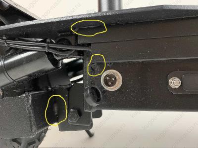

У меня вот полетел задний маятник на Куго М5 и амортизаторам капец. А на пружинах никаких сведений по жёсткости.
Пришлось рисовать в SolidWorks, чтобы он сам вычислял синусы и косинусы.
Неизвестно только расстояние от линии проекции ЦТ на землю до центров пятен колёс, чтобы прикинуть вес на каждое колесо, но приняв, что на заднее колесо приходится 60% веса (сидя, наверно побольше) и меняя только жёсткость пружины в эскизе получил искомую жёсткость для сэга около 30%.
Рычажка, она и в Африке рычажка, поэтому можно и переднюю подобным образом обсчитать.

Цитата: Бабай от 13 Дек. 2022 в 02:00У меня вот полетел задний маятник на Куго М5
Да, глядя на эти зоны сварки вообще удивляюсь как они не сразу начинают лопаться... Не провар, в одном месте и вовсе похоже что прямо по шлаку покрасили...  Аааа.... и так сойдёт! :facepalm:

Кстати, шов в кружочке - на маятнике не должен быть сплошным. Иначе его ещё быстрее порвёт по ЗТВ (зона термического влияния).

Отпущенный/изношенный крепеж подвески, механизм складывания и при снятой верхней крышке деки получаем холодец! Вот это экономия на базовой жесткости против кручения! O_O
Бабай
Цитата: MitsuokaOroshi от 13 Дек. 2022 в 02:45Вот это экономия на базовой жесткости против кручения!
Бедный М5 имеет кое-какую жёсткость только с крышкой. При этом, вся нагрузка кручения идёт на разбитие резьбы в тощей полке корпуса, куда вкручены винты крышки.
Китайцам ведь важно дёшево сделать и продать, а качество их не волнует.
Иван Сусанин
М5 от КуГо -это вообще "шедевр" инженерной мысли. :laugh: Подозреваю, что данная модель- совместная разработка с бывшими "инженерами" автоваза.
