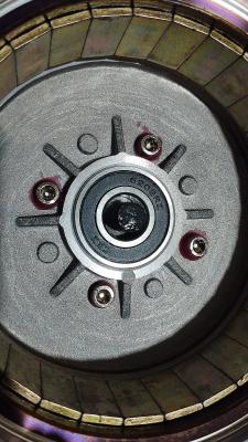

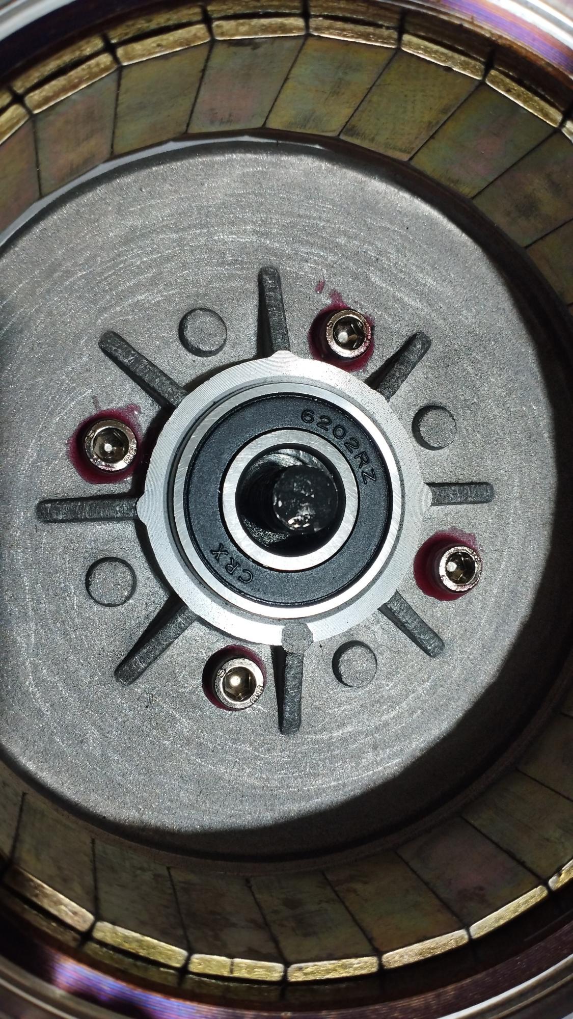

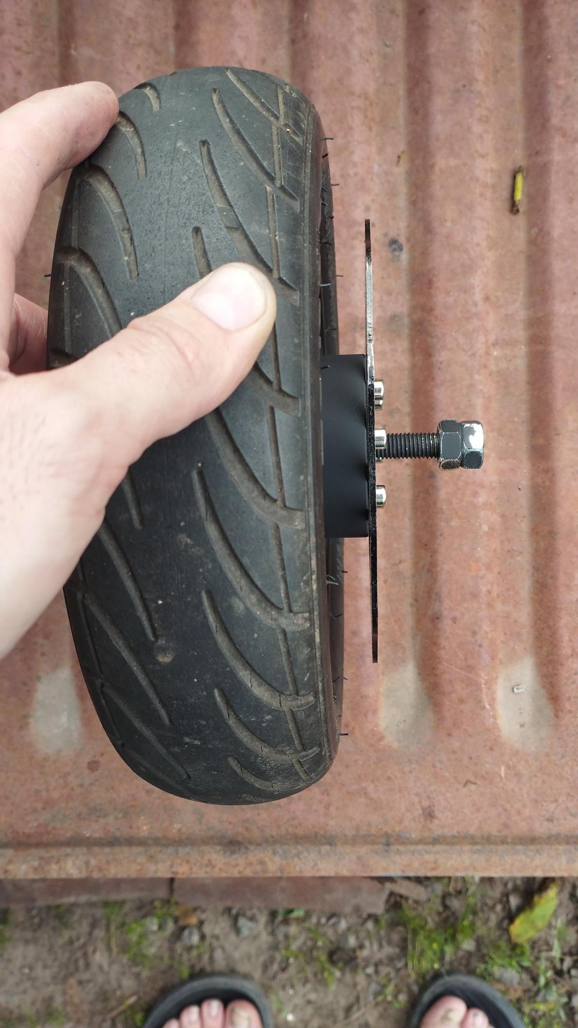

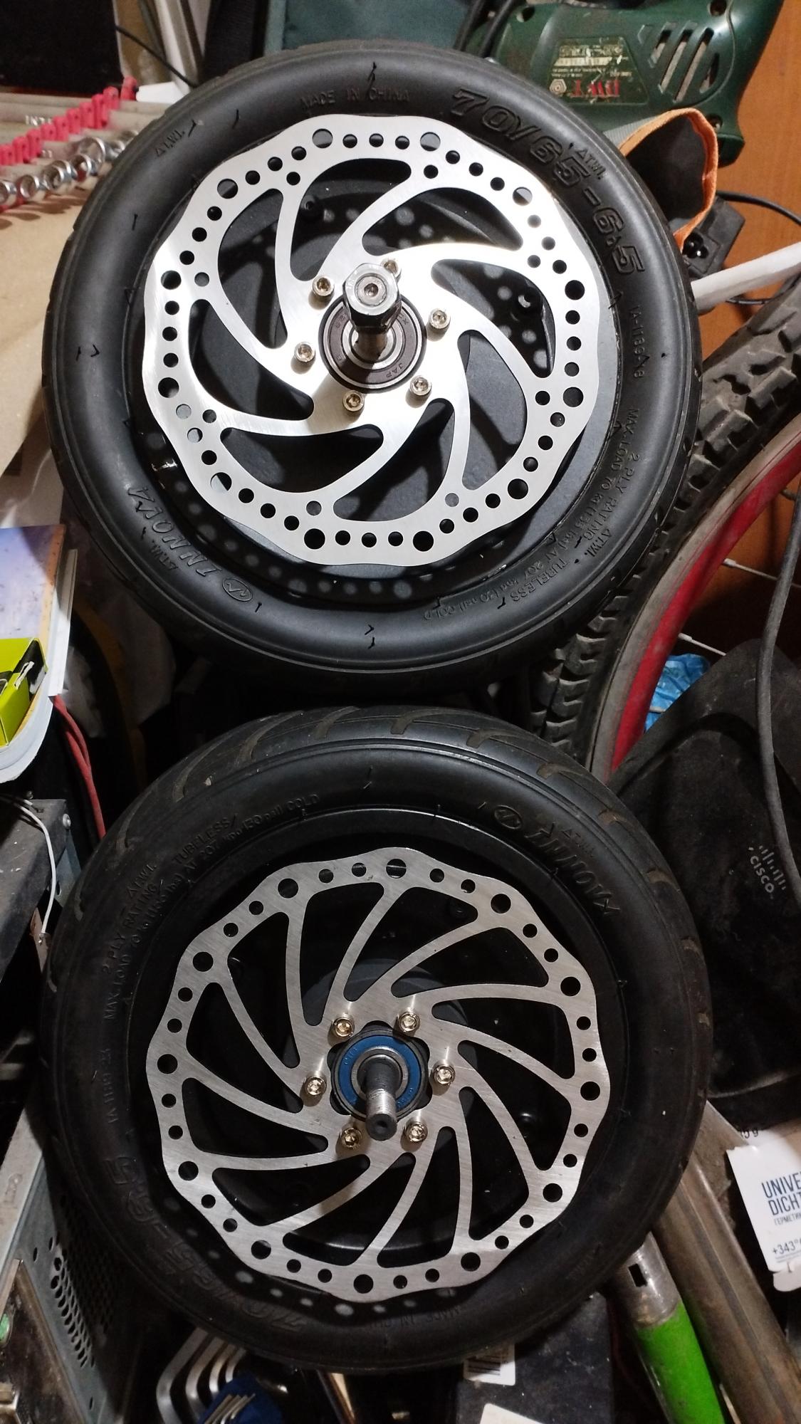

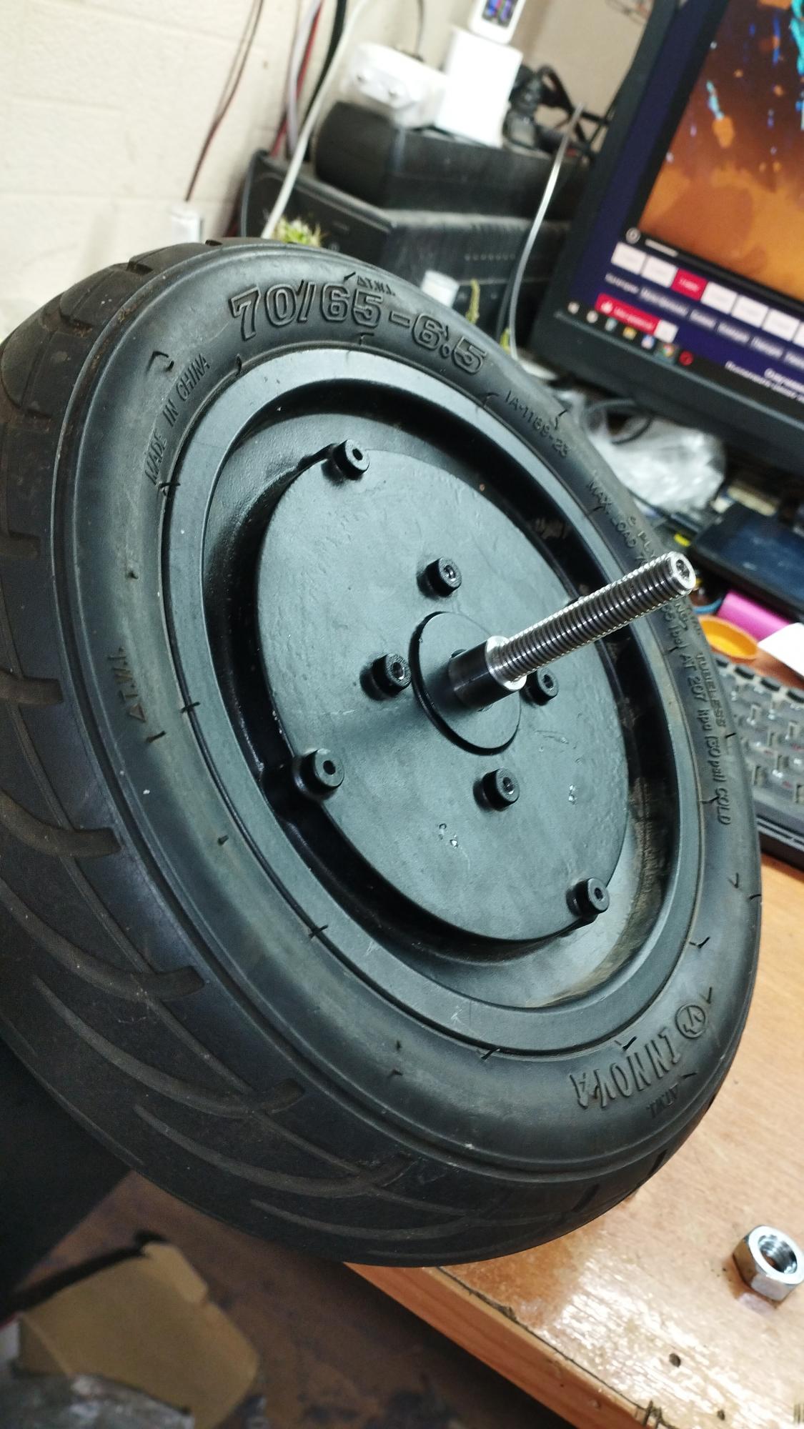

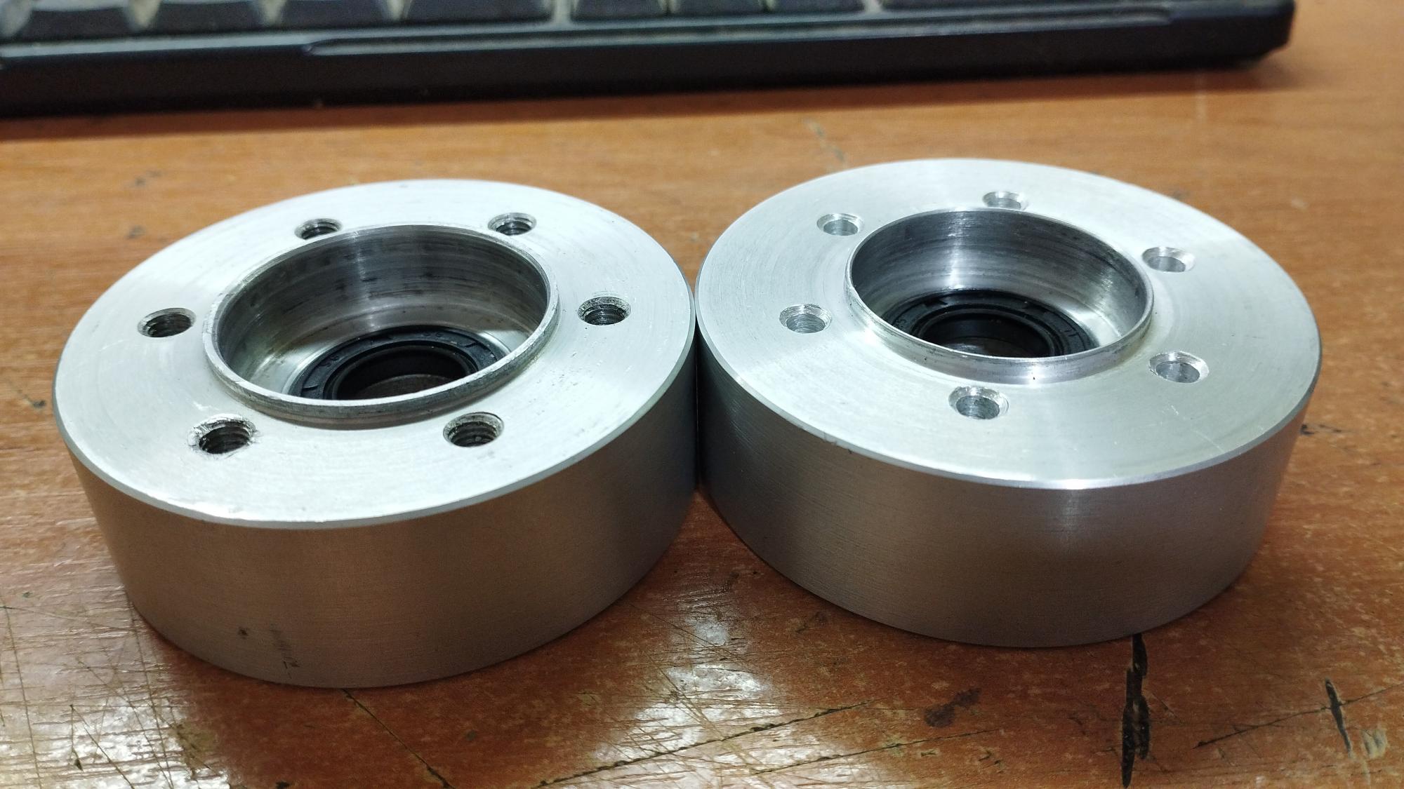

Приветствую! Потихоньку делаю самокат, уже готовы оба колеса. Колёса от гироборда по 350Вт, добавил на другую сторону ось и выточил крепления под дисковый тормоз. Под диск добавил опорный подшипник и под него сальник что бы уберечь мотор от попадания влаги по валу. Под креплением диска в месте прилегания к крышке мотора намазал герметик. Изнутри мотора крепление диска притянуты винтами и посажены на фиксатор резьбы (красный). Крепление под диск находится со сторы выточенной оси (второе фото снизу) и ложиться на 4 выступа с резьбой для дополнительной надёжности фиксации. Размеры диска великоваты но других меньше не нашёл так что тормоза будут очень чувствительные... В любом случае пока продолжу и пока соберу весь то надеюсь уже найду 110 или 120 мм диски. Сейчас стоят на 140мм. Крепление суппорта пока не буду приваривать основательно. Есть ли что то критически важное я не учёл для безопасности?

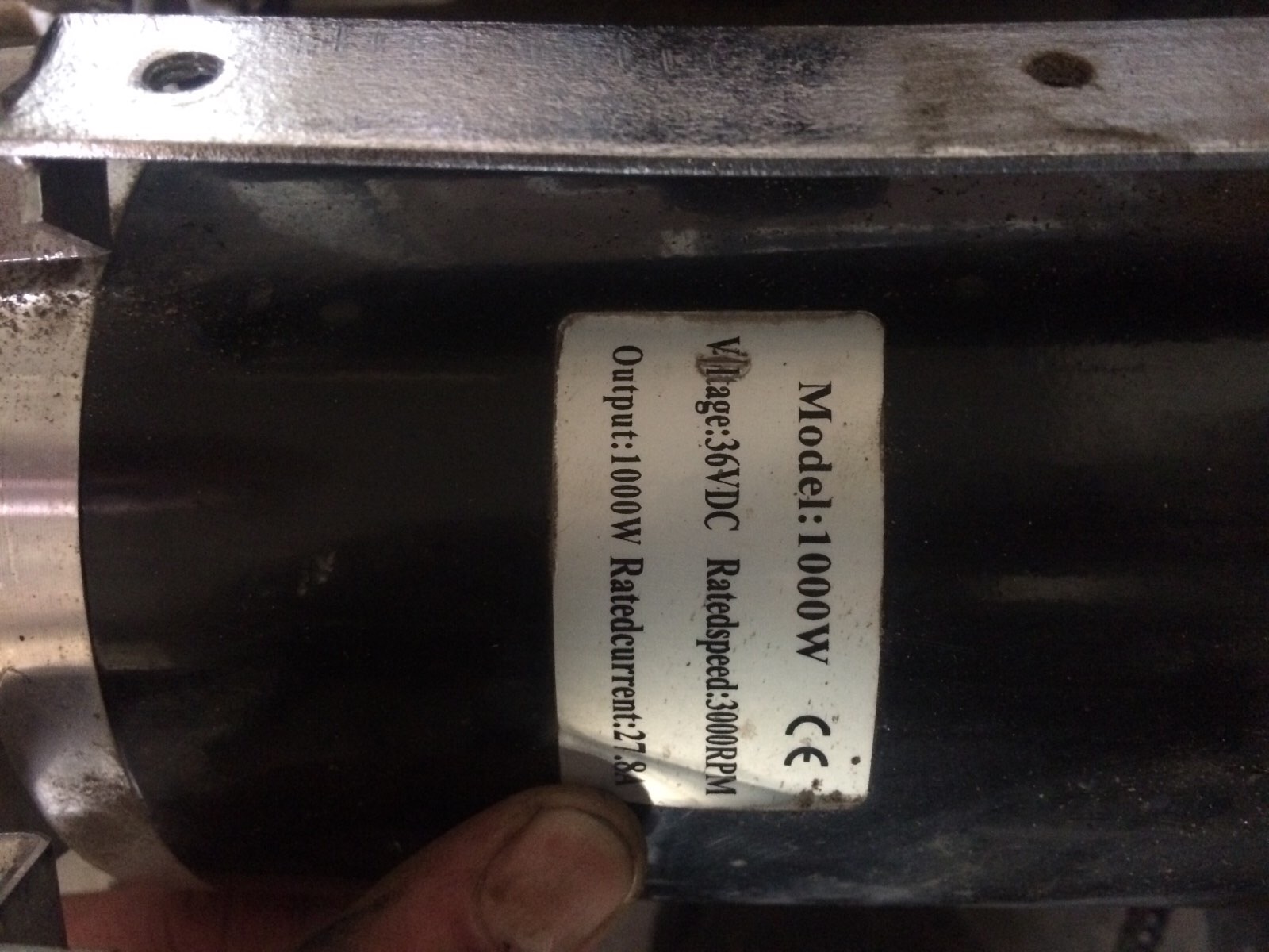

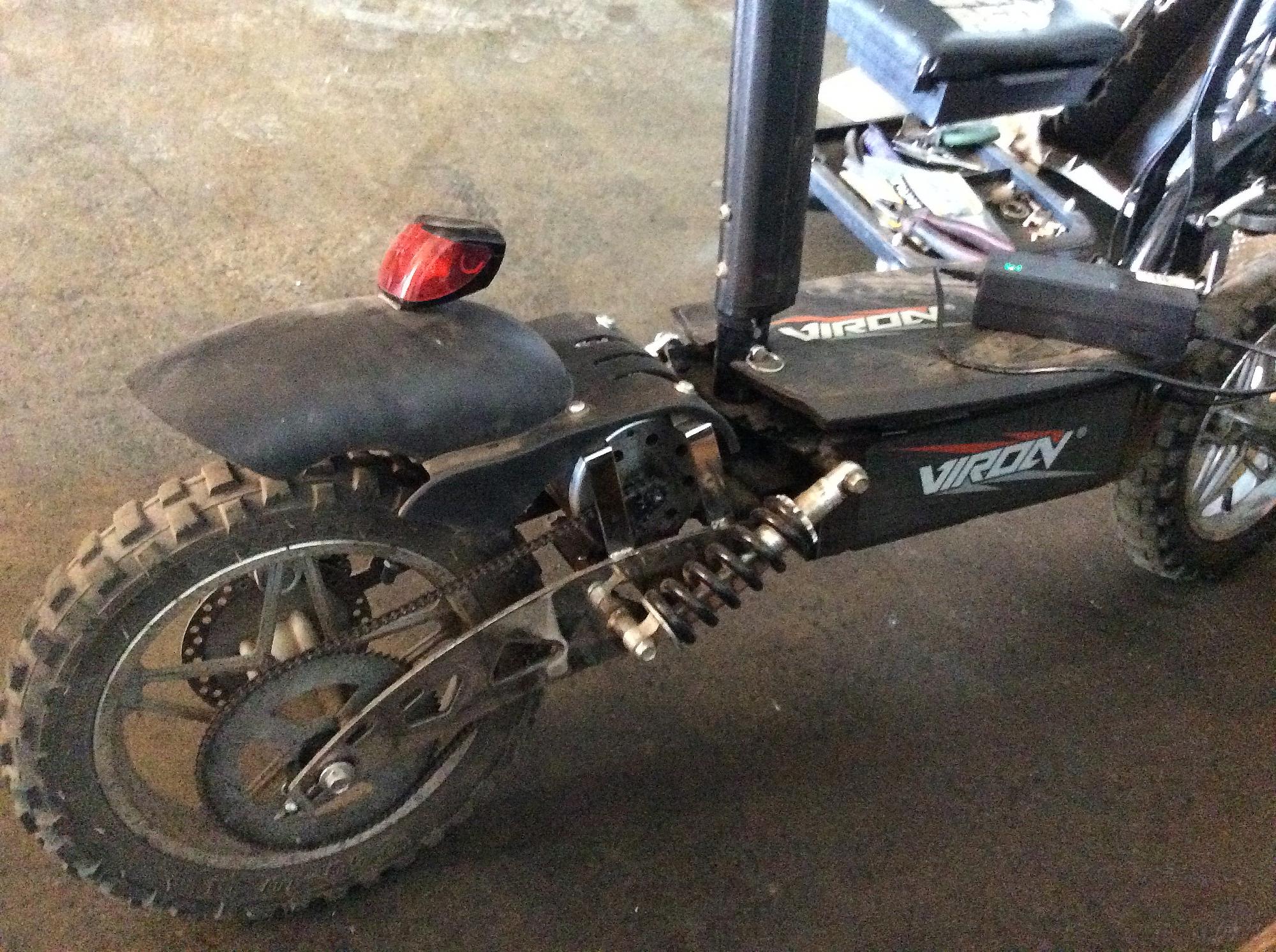

Подскажите знающие и опытные люди, из такого мотора можно получить немного больше каким нибудь доступным способом
К сожалению картинки загрузить пока не имею прав. Мотор 36 вольт на 1000 вт,3000 об /мин Самокат viron с цепным приводом.
Такой уже обсуждали
https://electrotransport.ru/index.php?topic=58351.0
Если не греется сильно, то можно.

Цитата: MitsuokaOroshi от 18 Июнь 2023 в 10:57выточил крепления под дисковый тормоз. Под диск добавил опорный подшипник и под него сальник
Копеечная проставка (две) под диск, нехитрый инструмент, час времени, - тормоз на гироскутерное МК.
Диск погнётся скоро.
MitsuokaOroshi
Цитата: Иван Сусанин от 18 Июнь 2023 в 11:45Диск погнётся скоро
Что за недуг его одолеет не уточните? Почему он погнётся? Большой радиус для такого колеса?
Иван Сусанин
MitsuokaOroshi
 :-D А, Вы об этом... А я уже дебри сложостей полез   :laugh:
Ну, надеюсь найду раньше меньшего радиуса диски.
Спасибо за надежду!
И пару слов о возможном пути трансформации?

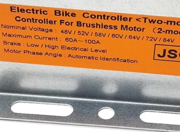

Не могу понять какой максимальный ток будет на контроллере "BLDC DC Motor Controller 48V 60V 72V 84V 3000W 24mos 100A 80A 60A". На наклейке написано 60-100а. От вольтажа батареи что ли зависит? Типа на 48в будет 100а, а на 84в- 60а, так?
Цитата: Александр66 от 18 Июнь 2023 в 20:51
Спасибо за надежду!
Смотря что нужно. Если скорость, то либо напряжение поднимать, либо передаточное менять. Если тягу - то ток увеличивать.
В обоих случаях смотреть на температуру обмоток, лучше туда термодатчик.

Цитата: adg666 от 18 Июнь 2023 в 23:00От вольтажа батареи что ли зависит?
скорее 100А это максимальное-от вольтажа не зависит(обороты зависят)в нем должно быть 6ть шунтов по 15-17 ампер
уверен?-действуй
