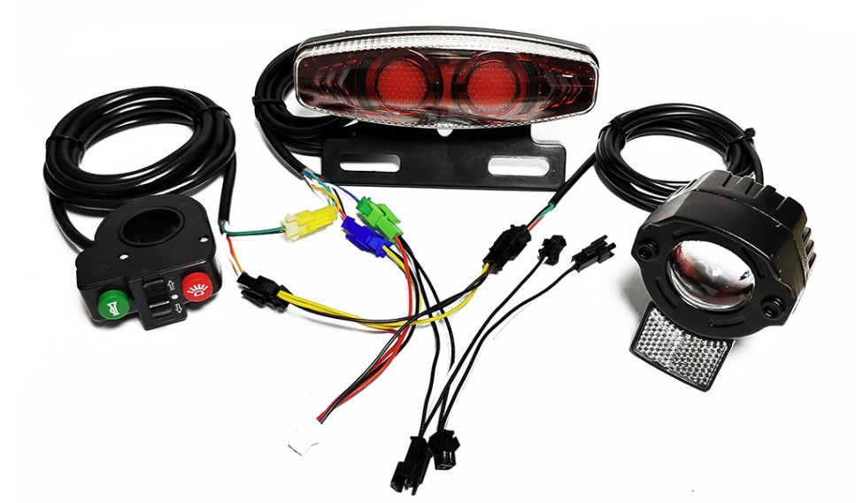

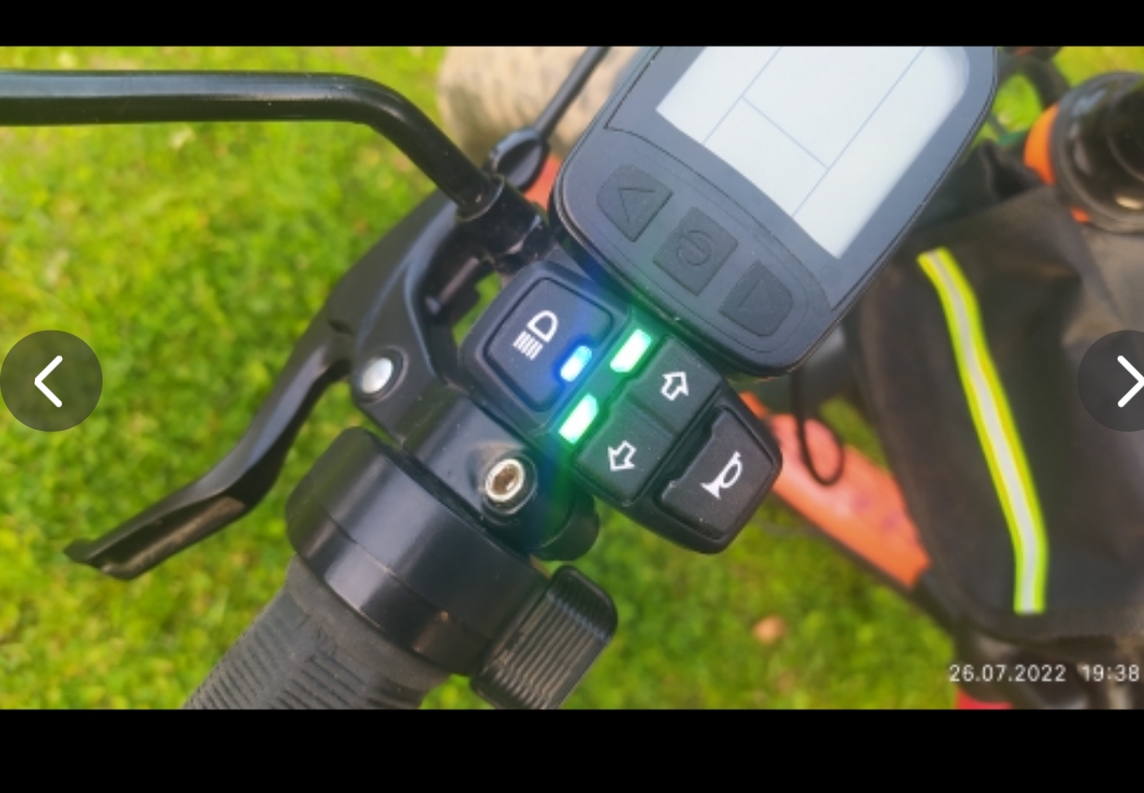

В отзывах фигурирует рулевой переключатель с подсветкой. Не мог найти такой. Может кому то попадался?
PaYAlnik
[user]ferio[/user], на алишке, как обычно. Учимся правильно искать.
Например, вот тут.

Люди добрые помогите разобраться ! Езжу на буфанге 48 в , вел обычный мтб . Очень нужны поворотники так как езжу по ПЧ и иногда они просто необходимы ,проезжать кольца и повороты на лево - без них никак и приходиться такие места объезжать. всё что не видел на али все не подходит ! нужны поворотники на руль (снизу) чтоб и сзади было видно и спереди , и большое расстояние между ними - иначе это профанация и только испортит взаимоотношение на дороге! Нашёл более менее на али от мото
Но они конечно на 12 в !, буфанг же располагает бортовым на 6 в . и как тут быть? Есть мысли пере подключить  сами поворотники - но тогда пропадает возможность поставить бегающие
Есть ли какая вероятность повысить бортовое напряжение до 12 вольт? Или может у кого есть грамотное решение по поворотникам?

[user]Rasul[/user],
Бери понижайку до 12В. https://aliexpress.ru/item/1005002533903445.html
Питание на неё тащи прямо с батареи.
