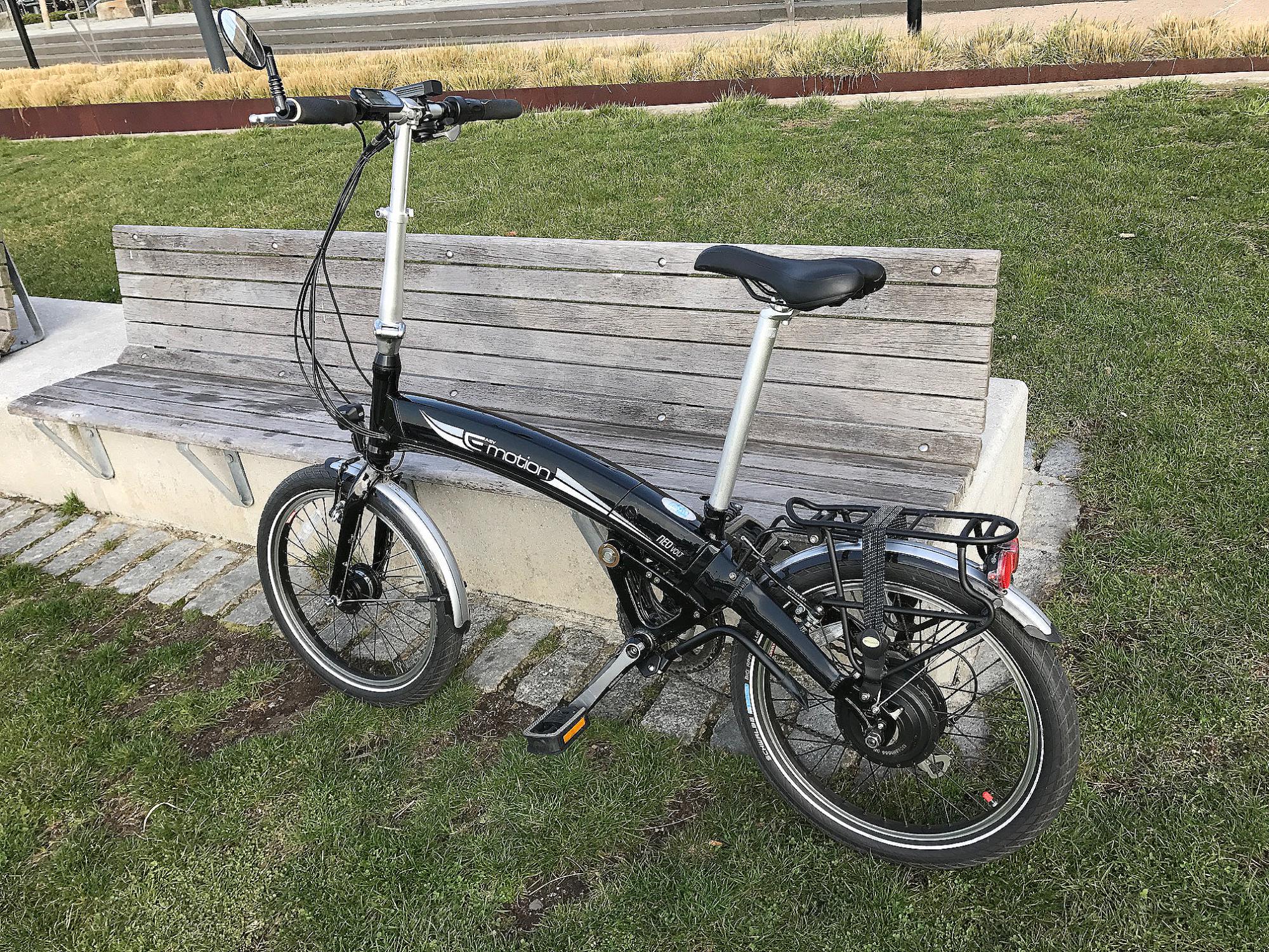

Вот этого красавца я купил в 2017м году. Уже были построены собственные велосипеды, но очень хотелось попробовать настоящую фирму, с торк сенсором, дисплеем... Он как раз и был американского стандарта 20 Mph или 32кмч.  Я даже резину на нем поменял на пузатый биг эпл  :-)
Выглядит этот велик чудесно на мой взгляд, красивый, сбалансированный, продвинутый во всех отношениях. И даже немного складной ;-D
Так вот хватило меня съездить один раз на работу на этом велике (15км в одну  сторону и 15 обратно) . Приехал домой весь потный, уставший , поскучневший и разочаровавшийся навсегда в фабричных евровелах. :-(  А дело в том что едет он максимально 30-31 кмч только с педалями, динамика никакая, на курке и того меньше. Короче, скукотища страшная, к тому же все тебя обгоняют :facepalm: Продал это чудо, «заработав» минус двести баксов :facepalm:
С тех пор несколько раз видел в продаже суперские евровелы, очень хотелось купить, но вспоминал свой нео вольт и желание моментально пропадало :-D . Вот такая в принципе польза от него получилась в итоге.  И теперь реальное удовольствие получаю от самособранных электровелов.
И всем того же желаю!  :hello:
