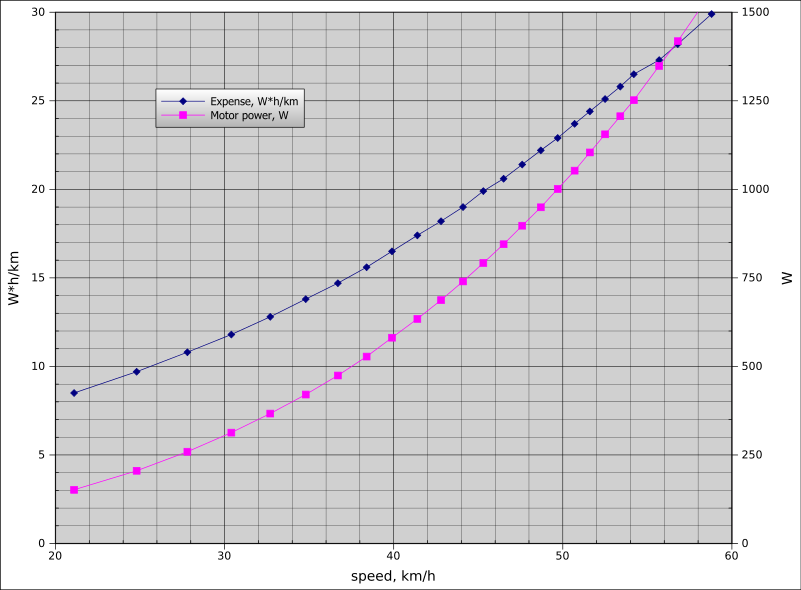

Slider
#1687
Смотрите чтобы ваш байк выдержал требуемый акум...
При 60 км/ч требуется около 30 втч на км
На 100 км потребуется акум на 3000 втч , максимальная удельная ёмкость акумов сейчас около 200 втч/кг, итого вес акума - 15 кг.

[user]Slider[/user], кмк ошибка в расчёте.
Stanislavchik
#1690
у меня расход на 60 км.ч. 22-25 вт.ч./км. на 100 км. потребуется батарея 2500вт.ч. Моя батарея на 3500вт.ч. весит чуть больше 15 кг. 2500вт.ч. будут весить 10,7 кг.
