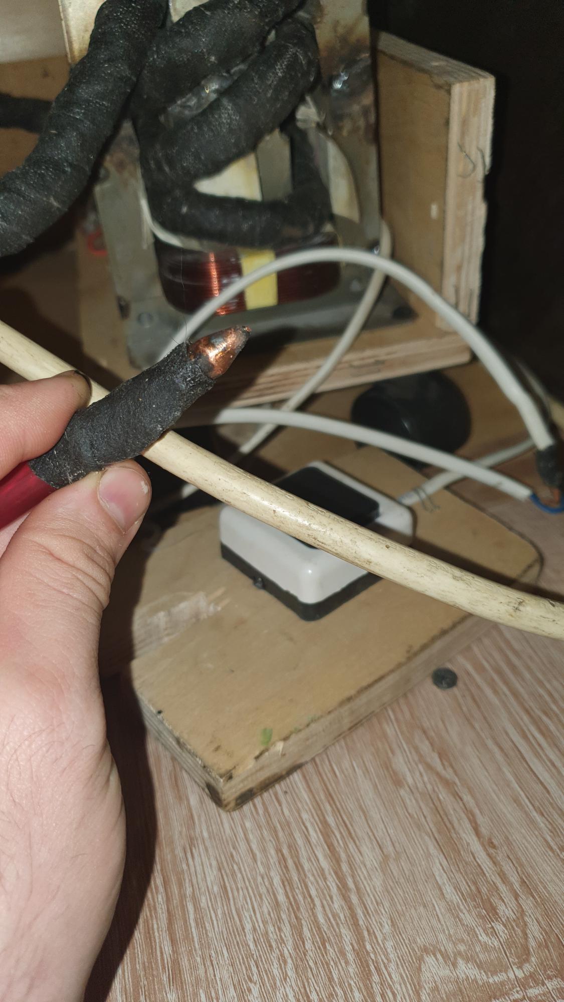

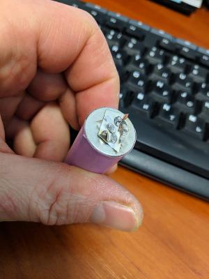

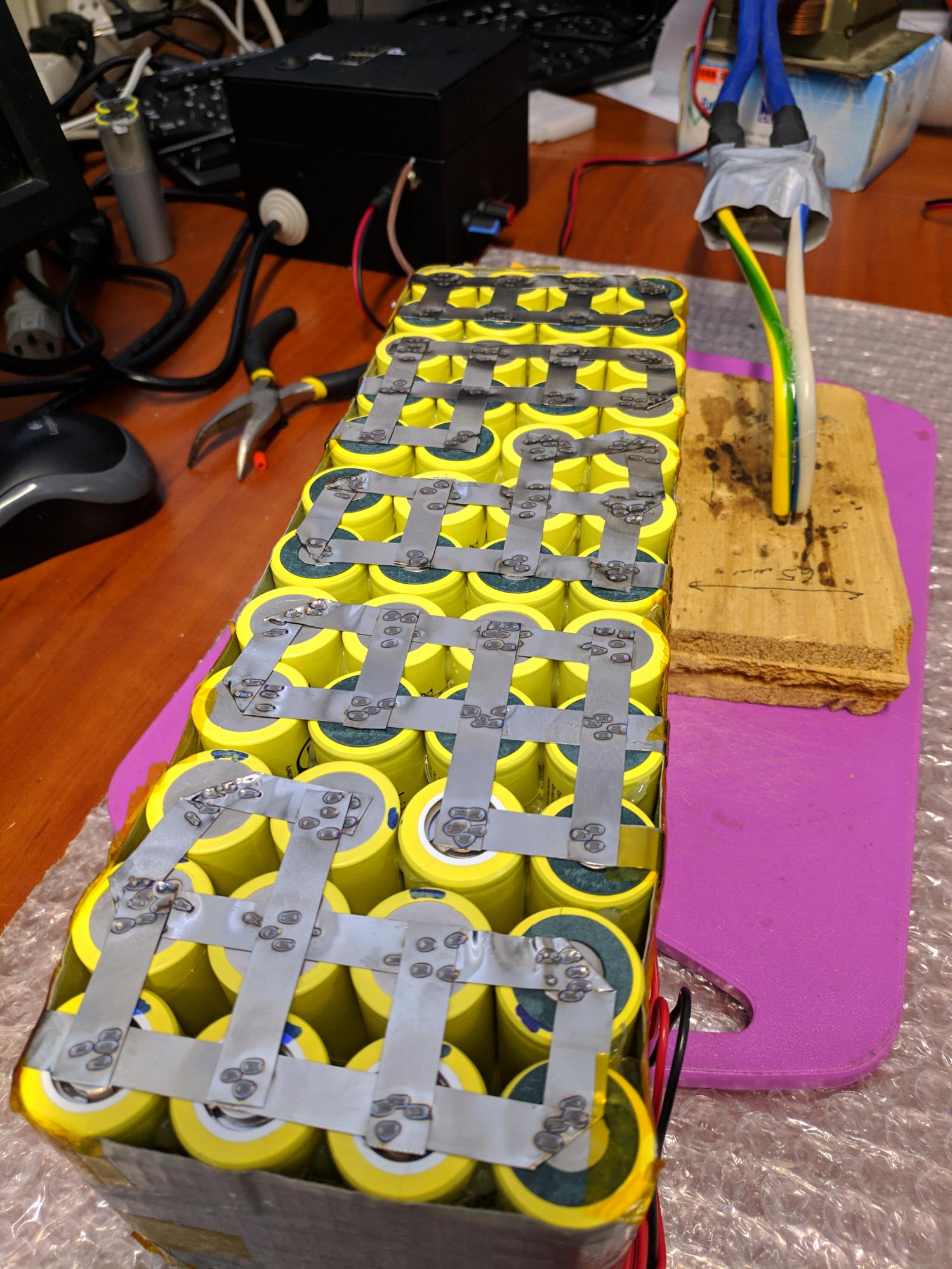

Цитата: sirotkadadon от 29 Янв. 2020 в 23:28Хотя ленту специально брал 0,15х8.
Хотя конечно еще не поздно где можно еще перемычек наварить.
Варите перемычки. "Сварочная стальная никелированная лента. Ширина: 8,0мм Толщина: 0,15мм Максимальный продолжительный ток нагрузки: до 9А", чистый никель будет не сильно лучше.

[user]Blik86[/user], Так лучше будет?
[spoiler
[/spoiler]
Вы пробывали отрывать эту ленту , по качеству сварки ощущение что она не очень, боьше в перегрев, нежели в сварку
обижаю велики на редукторах
sirotkadadon
лента рвется, а места сварки не отрываются. Аппарат такой получился, что варит практически дугой. Но держит хорошо.
Cyberbike Fat 500W
Gt8
[user]sirotkadadon[/user], Ну ,уже хорошо.
В идеале конечно без дуг  :pardon:

sirotkadadon

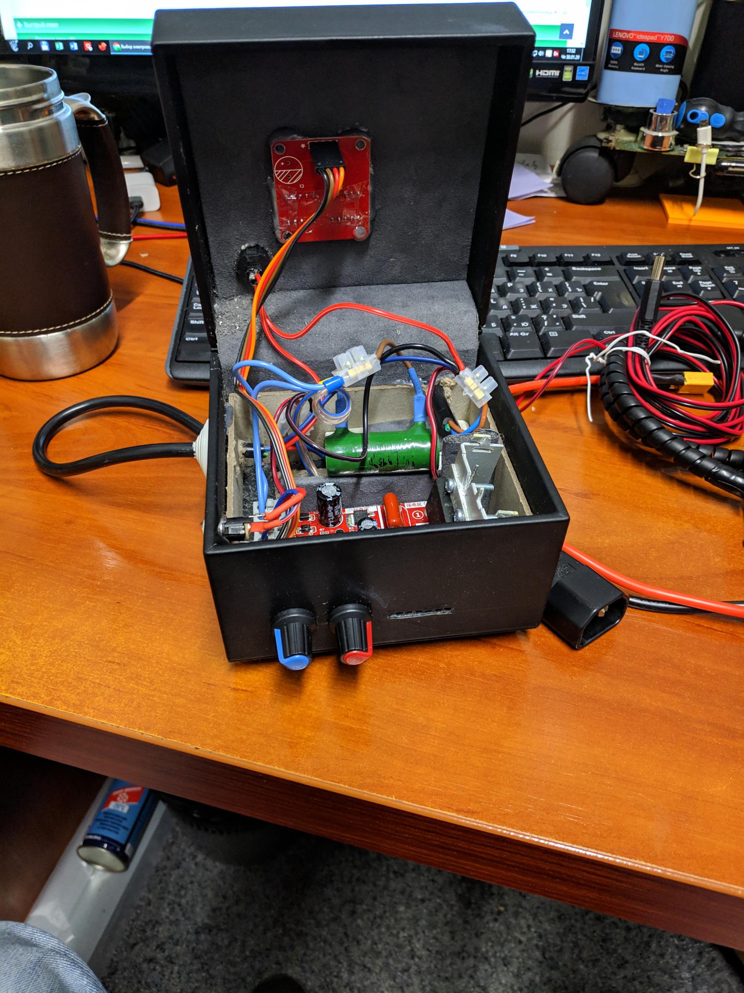

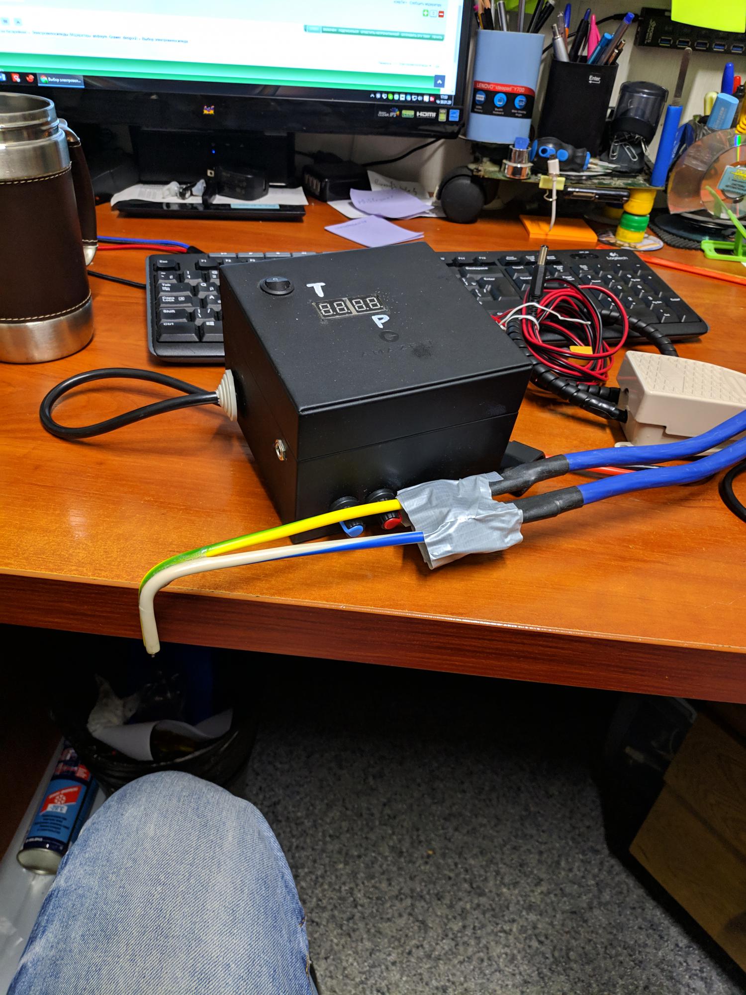

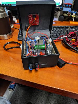

Это сборка следующего сварочника. Этот на коленке из подручных материалов, ни корпуса ни ножек. Даже вместо электродов просто медная проволока на 10 квадратов (греется пипец как). Но пока варили только банки для ноутбуков и по мелочи если 2-6 объединить в хоз целях.
Может вообще у китов купить готовый.

Цитата: sirotkadadon от 30 Янв. 2020 в 16:20Этот на коленке из подручных материалов, ни корпуса ни ножек. Даже вместо электродов просто медная проволока на 10
Я типо таким же хламом варю батарейки.

sirotkadadon
у меня только что плата управления есть
Но у вас хоть электроды человеческие
Cyberbike Fat 500W
Gt8
[user]sirotkadadon[/user], да уж, столько техники, и такое качество сварного шва =)
Ну ничего, я тоже не один трансформатор угробил пока не создал приемлемую сварку.
sirotkadadon

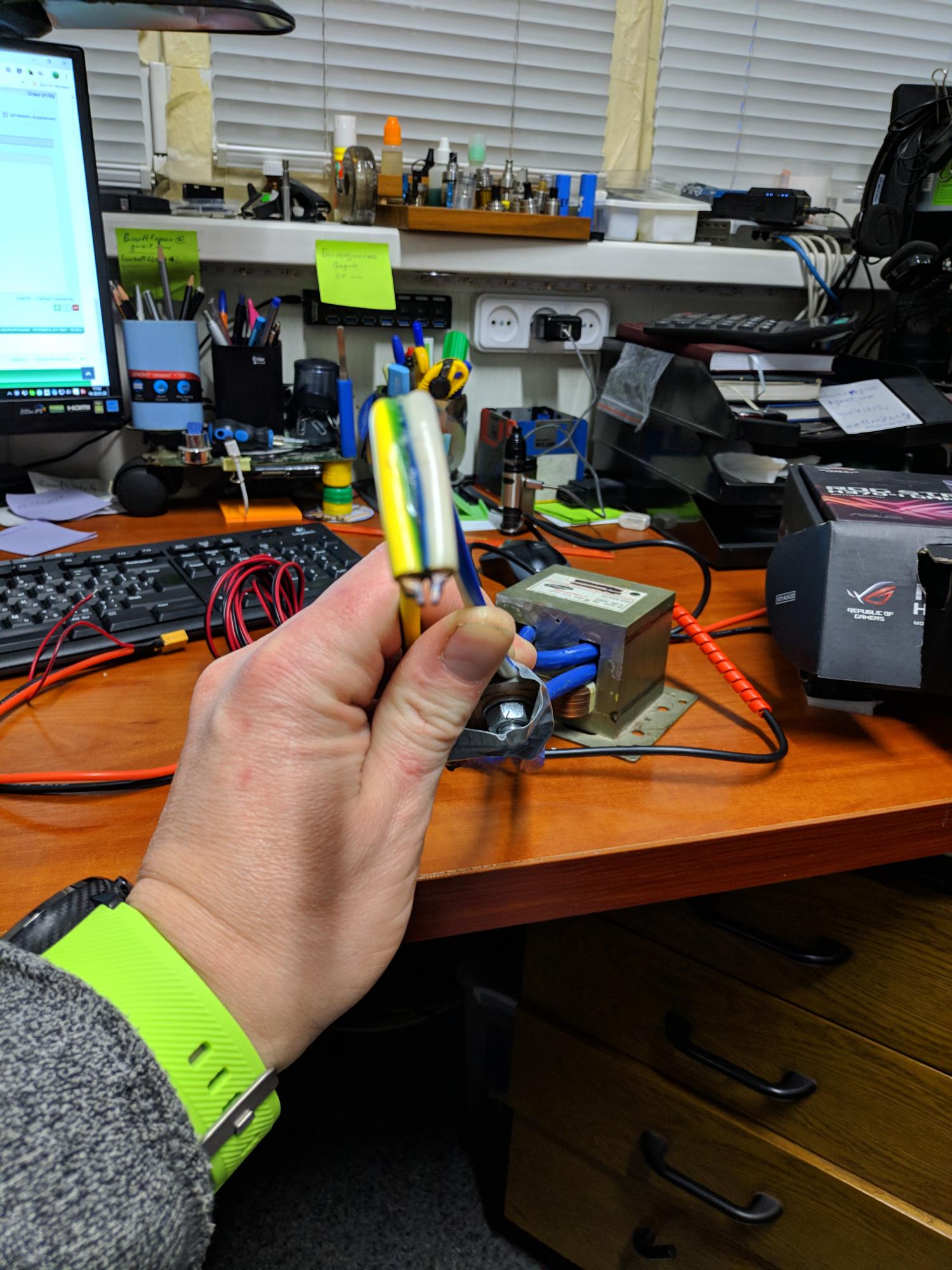

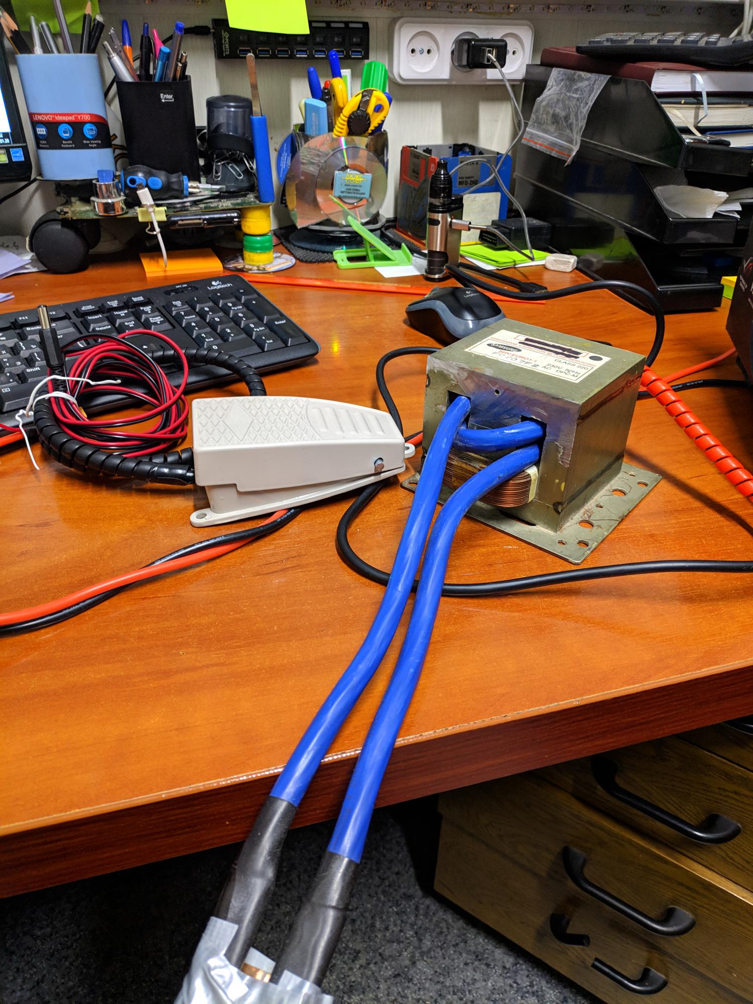

Да сколько там техники...  Трансформатор от микроволновки на 700ватт, плата управления шла в комплекте с педалькой (давно ее купил ещё до того как нашел трансформатор). Засунул ее в коробку от часов. Электроды - кусок кабеля из земли торчал, отпилил пол метра. Вот и все. Думаю дуга получается из-за нехватки тока. Тонковаты электроды.

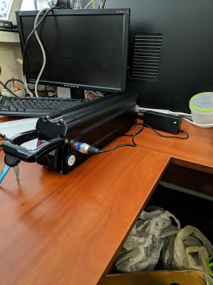

#1760

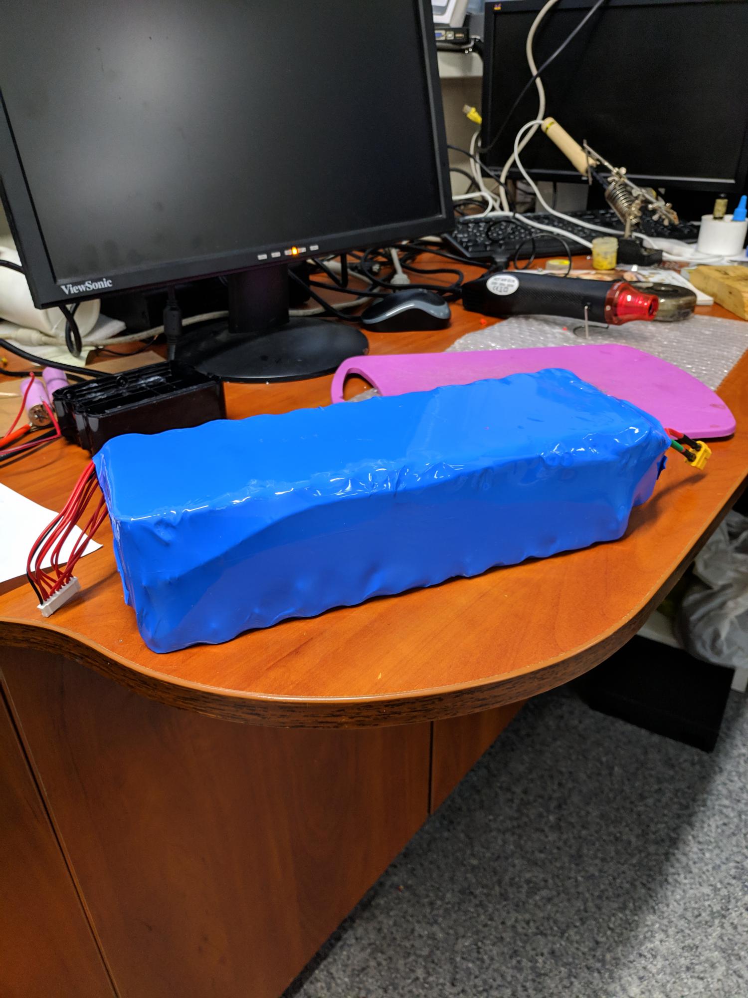

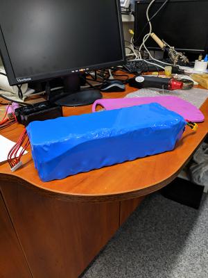

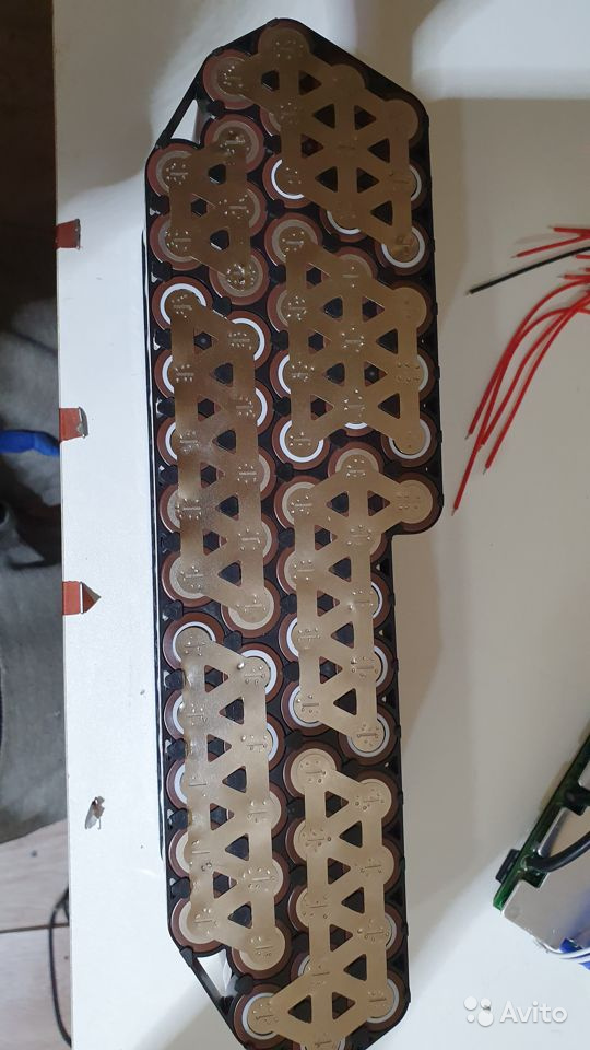

Наконец-то я его собрал. Родной по маркировки был на 13Ah этот получился почти вдвое тяжелее по весу и по емкости 20Ah. Еле впихнул в корпус. Думаю что еще переборщил с диаметром проводов .... На заряд поставил 1,5 квадрата а на разряд 2,5 медь.
Теперь вопрос: надо ли гидроизолировать такой корпус? внизу то все равно дырочки есть (думаю для стравливания газа). Да и через замок влага может проходить. Может достаточно сами крышки (верх - низ) посадить на герметик и достаточно.
