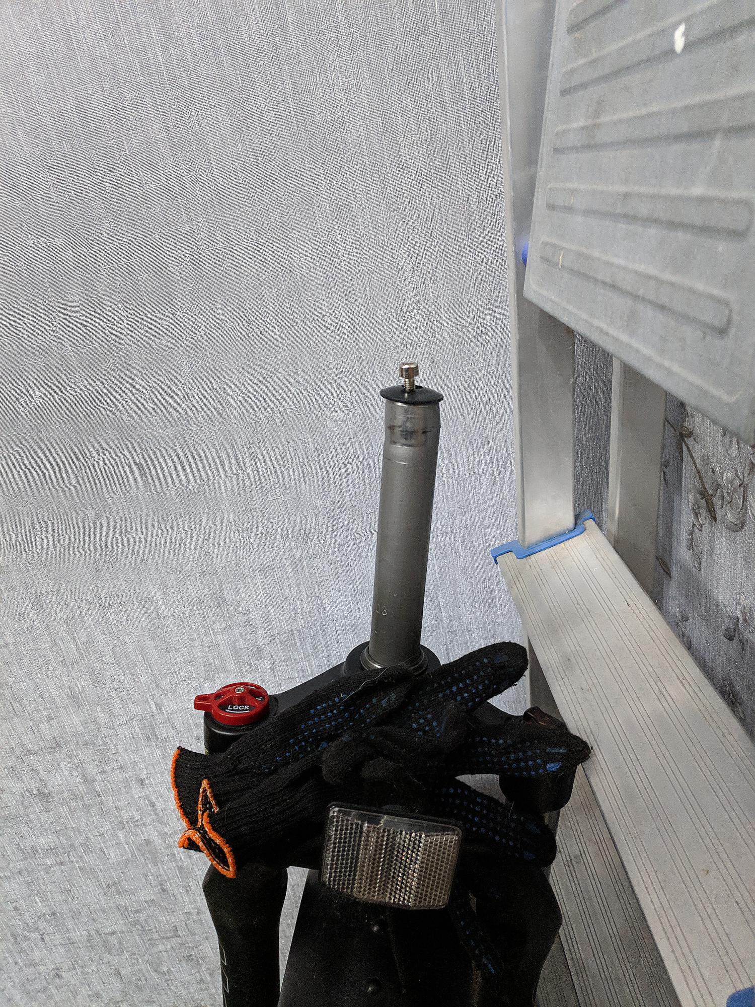

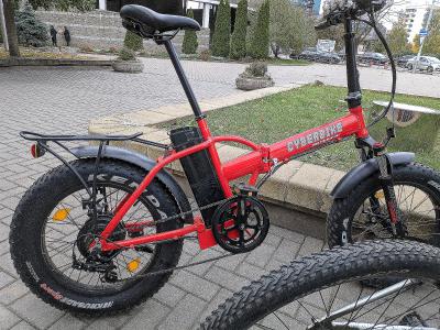

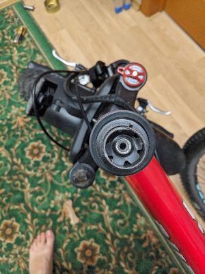

А мне вот просто "приперло" пересесть с самоката на электровел. Собирать сам могу только аккумы. Знаю что наверное переплатил.... но взял себе Cyberbike Fat 500W. Гарантия есть. Надежность рамы проверена с помощью ДТП (на 35км/ч въехал в борт машины, сам перелетел через крышу авто. хромал и не мог согнутся нормально 2 недели) Из поломок: выдернул якорь рулевой, немного погнул шток рулевой и погнут передний тормозной диск. Все. В машине заднюю дверь вмял в салон.
Конечно немного деталей после 700 км заменил: кассету и цепь. Причем в мастерской замена, регулировка, вскрытие мотора и замена смазки - все бесплатно. Только саму кассету и цепь купил (поставил более высокого класса ибо родные звезды уже спилились.)

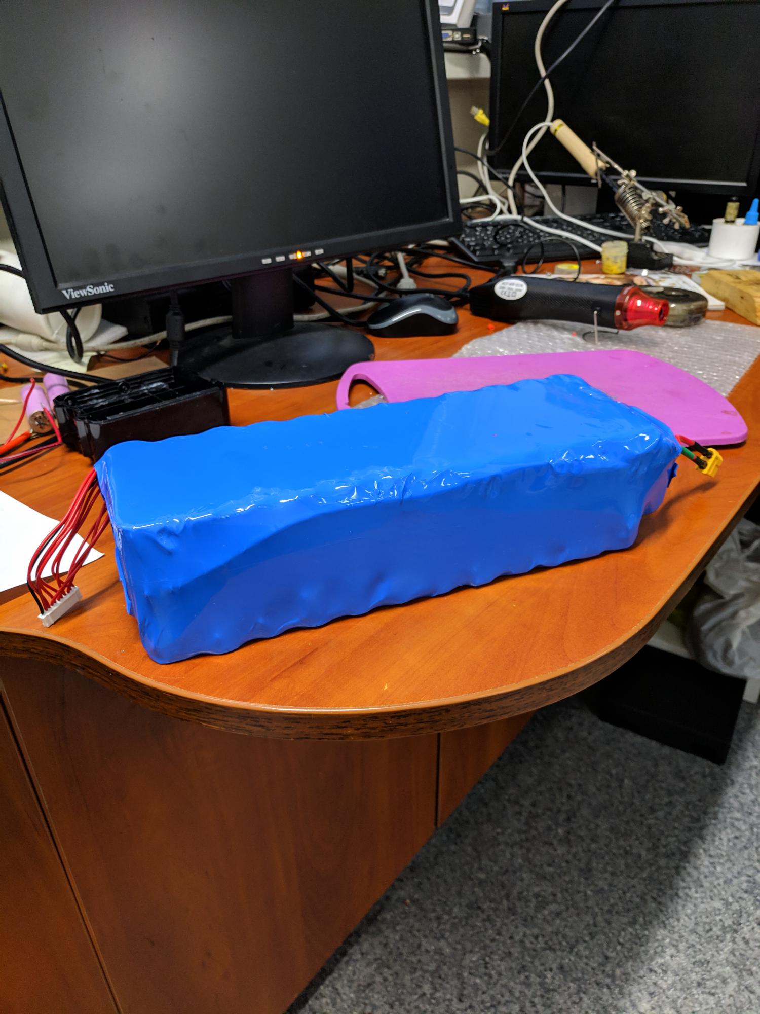

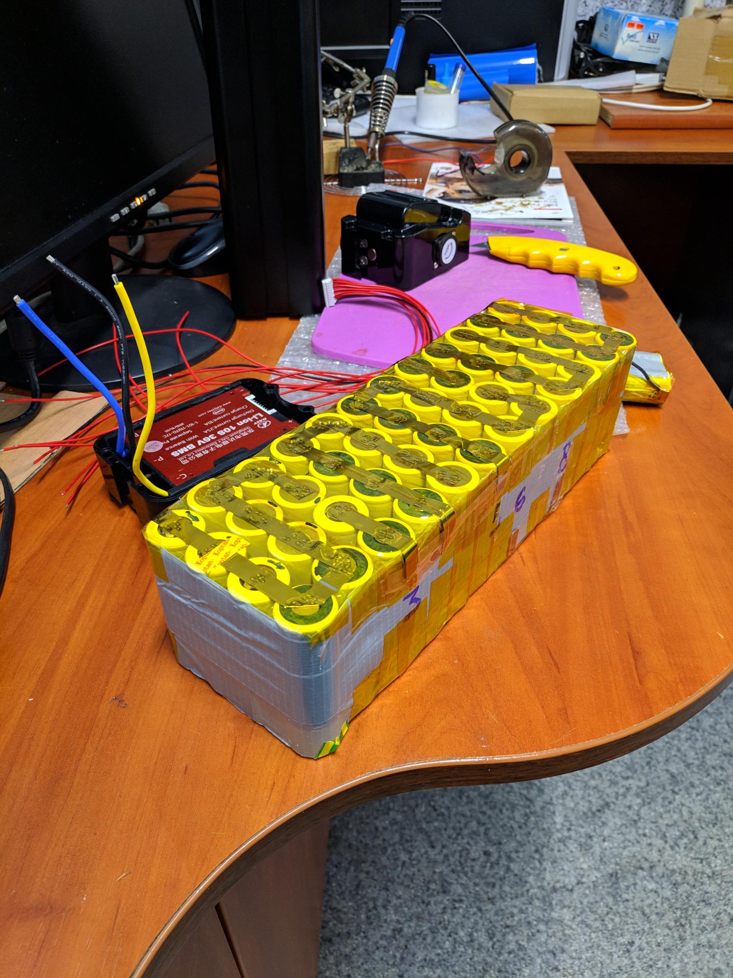

Сейчас сварил новый аккум из 21700 (5P10S 20A/h). Теперь думаю может еще один забабахать на 48V? Но не знаю как к этому отнесется мотор, да контроллер надо найти на 48 (родной то на 36).
А так в принципе на курке по прямой 35км/ч по gps, но конечно после самоката с прямым приводом разгон вялый, зато забыл что такое продумывать предварительно дорогу без бордюров и ям.

Это эволюция. Следующий шаг - фэт на 26 дюймов.
sirotkadadon
[user]SHURENS2[/user], это вряд ли. Нужен складной для первозки в багажнике. Ибо часто перемещаюсь.

Отвлекусь не в тему .... Конечно батарея из 50 шт 21700 емкая, но впихнуть в стандартный бокс.... да еще и БМС куда-то - это нечто. До сих пор не уверен что смогу закрыть это дело после соединений с бмс, замком, зарядным и 2-мя предохранителями.

Цитата: sirotkadadon от 29 Янв. 2020 в 21:12До сих пор не уверен что смогу закрыть это дело после соединений с бмс, замком, зарядным и 2-мя предохранителями.
Вы ее в деле проверьте, на вид ее переделывать нужно. Этак при  15А лента между параллелями будет греться как утюг.
sirotkadadon
Цитата: Blik86 от 29 Янв. 2020 в 21:43Этак при  15А лента между параллелями будет греться как утюг.
Да как ее проверишь не воткнув в корпус? К велу по другому не подключишь.
Вариант - только собрать, покататься и разобрать. Посмотреть что термоусадкой стало. Хотя ленту специально брал 0,15х8.
Хотя конечно еще не поздно где можно еще перемычек наварить.
