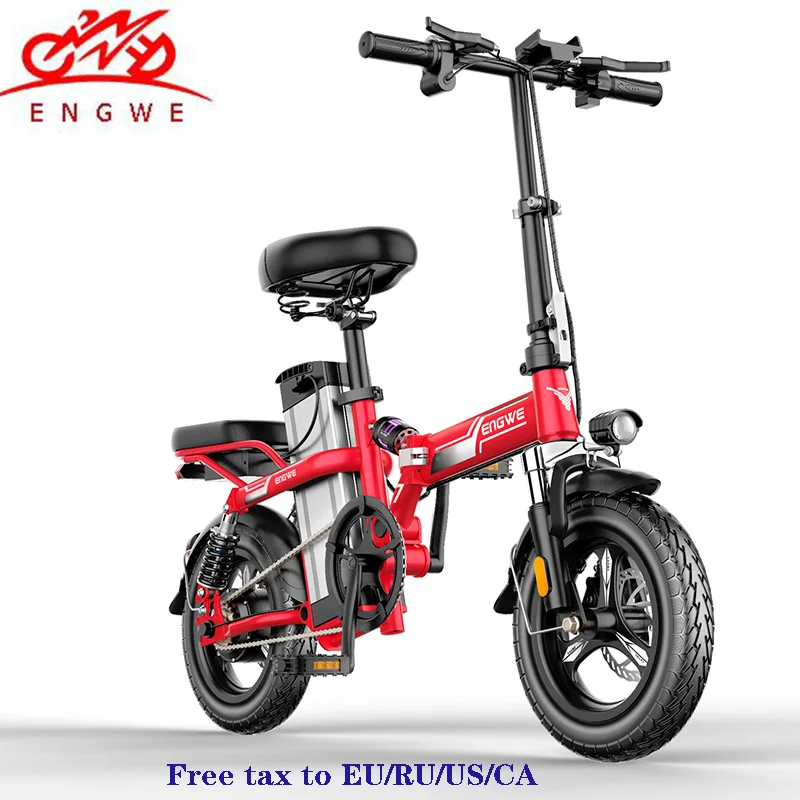

Из последних виденных электро минивелов на али понравился этот:
Триподвес ;) Нехилый съемный акум более менее стандартного форм фактора - легко обслуживается, заменяется, апгрейтится. Багажник или пассажирское сиденье по желанию...  Рама люминь, но выглядит солидно, нагрузка до 175 кг.
Цена привлекательная, и аккумулятор большой. Не указал китаец только вес и габариты самого вела . Еще бы качество гарантировано было. Если таможня всё ж зарядит вас налогом, то это 4 тыс.

Jones
Цитата: programmer001 от 10 Фев. 2020 в 11:59Еще бы качество гарантировано было.
Трехподвесный складной ашан-байк на литых 14" дисках. Каждая часть описания по-своему прекрасна.  Качество будет гарантировано :)
